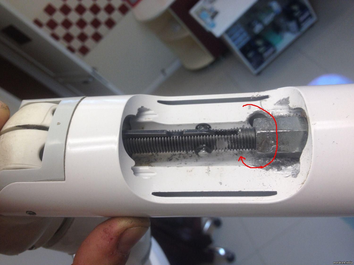

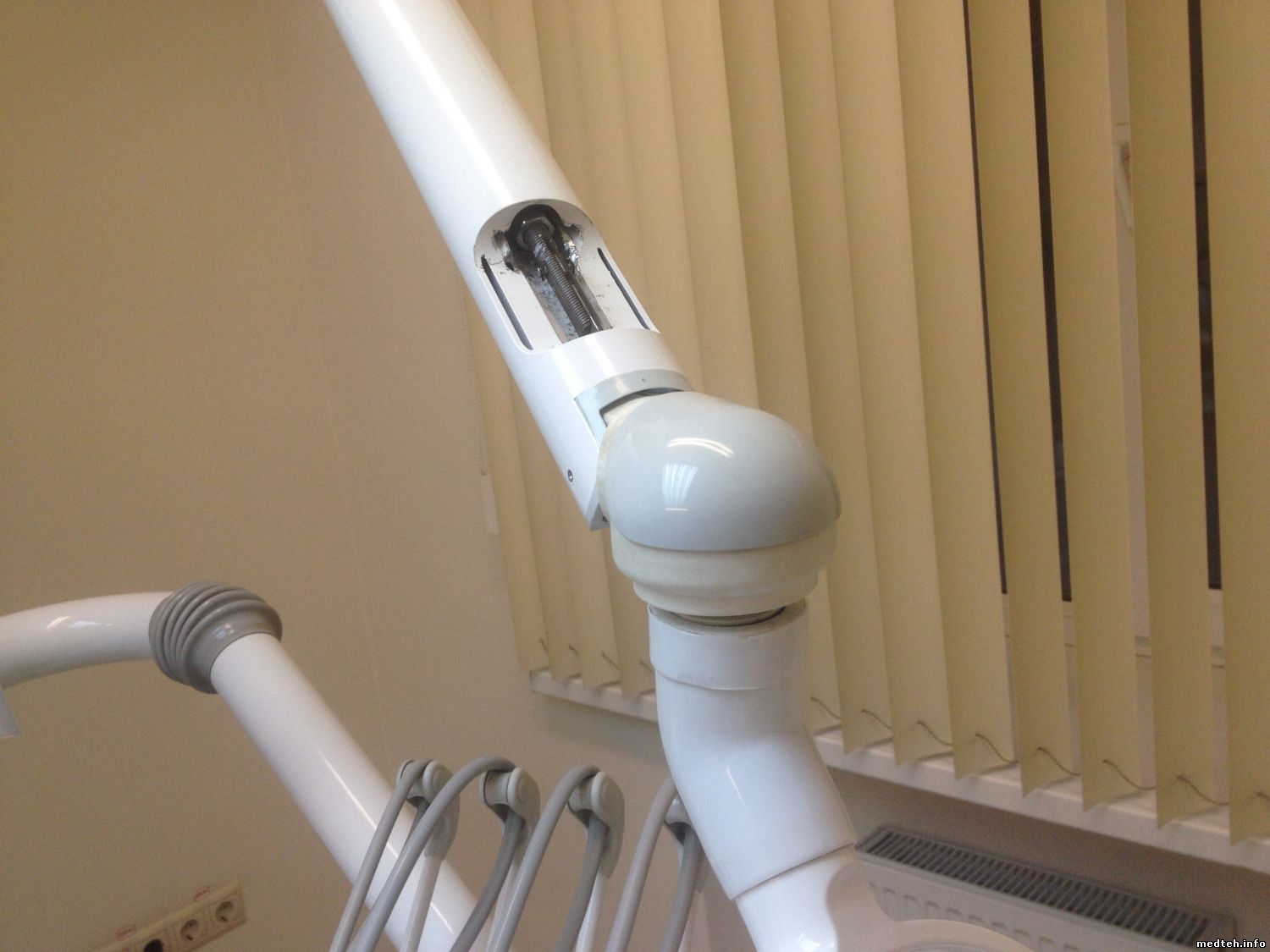

Доктор хочет поставить на стоматологическую установку производства фирмы с брендом "Fedesa" китайский четырёхточечный светильник, он немного легче родного и поэтому рычаг задирается вверх. На верхней части трубы имеется заглушка, а под ней регулировочная гайка. Не могу понять куда её крутить, не получатся балансировка, светильник всё равно тянет вверх.

закручивать очень тяжело, практически не крутиться, когда отпускаешь гайку, пружина выкручивает ее обратно. Посоветуйте, с настройкой, а то светильник под потолком стоит biggrin

Силовая характеристика встроенного амортизатора и диапазон регулировки балансировки положения светильника рассчитаны на вполне определённый интервал гравитационного момента от нагрузки на конце рычага (в данном случае светильника). Вероятнее всего, балансировку придётся делать, нагружая плечо (светильник) дополнительным весом (деталями - какими: надо Вам придумать исходя из ситуации).

Во-первых надо бы придерживать левую часть, (здесь и далее смотрим на фото 9667472), пассатижами, гайку крутим "на себя", т. е. ослабляем натяжение. Во- вторых, чтобы легче крутилось нужно придерживать светильник в верхнем положении, (минимальная нагрузка на пружину). Однако не факт, что ВСЁ получится хорошо, (сохранится диапазон), тогда только
blush :blush: blush
Сообщение отредактировал goscha-bel - Четверг, 29.Янв.2015, 18:41

Ну, а если на Локтайде, (чего не видно, на фото резьба чистая), то можно АККУРАТНО и НЕЖНО погреть.

Т.е. я правильно понимаю что гайку нужно крутить в сторону пружины, как я показал на рисунке. При этом мы пружину сжимаем?!

сделай проще открой светильник и положи внизу под платой кусок плоского свинца (размер зависит от веса компенсации) предварительно оберни пленкой что бы не коротнул плату и вуаля, проверенно на 3х установках после замены с обычного металлического светильника на 4х глазый китайский пластиковый

Сделал следующее:
Отвернул гайку до конца (крутит от себя) естественным путем добавил груз в колено светильника порядка 300 г.

отлил из свинца цилиндр по диаметру и длине отверстия в колене, как раз грамм 280-300.
