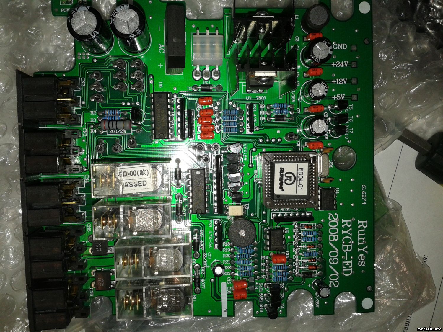

maykerДата: Понедельник, 19.Янв.2015, 09:57 | Сообщение # 13
У вас сообщений: 183
Под ногами стоит пневмовыключатель для включения кресла посредством тумблера под столиком врача, он же открывает клапан подачи воды и воздуха в установку. Он не влияет на глюки компьютера. В столике врача тоже есть пневмовыключатель - он срабатывает во время нажатия на педаль и блокирует работу компьютера во время работы шлангами. Его можно просто отключить от платы столика врача, что я и сделал, но проблема осталась. Со временем при нажатии кнопок управления креслом, происходит звуковой сигнал, и только после перепрограммирования кресло восстанавливается на какое то время!
Что я еще заметил - при такой неисправности можно включить свет на установке, омыватель плевательницы, и подачу воды в стаканчик (подача воды идет без дозирования и отключается повторным нажатием кнопки).
__________________________________________________________________________________________________________________
вот опять ,не буду утверждать точно ,но я помню как то монтировал Премьеры ,и приходилось изворачиваться , что бы замкнуть в ручную это пневмореле ,что бы поднять кресло ...

Тумблер "под столиком врача" обычно называют "МАСТЕР", он служит для включения установки, управляющий воздух с него разветвляется: на пневмоблок включения воды и воздуха и на пневмовыключатель сетевого напряжения для питания кресла. При монтаже, (когда нет воздуха), чтобы поднять/опустить кресло, нужно чем-то нажать микрик "сетевого пневмовыключателя". На Премьерах 08 для этой цели имеется специальная пластиковая коническая "штуковина".
mayker а не могут ли чьи то "шаловливые ручки" нажимать кнопку программирования? если нет, то неисправна плата управления креслом, ("чудит" процессор). blush

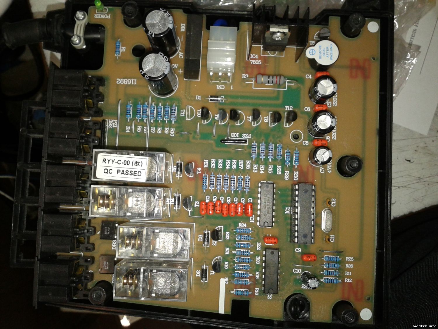

СтронгДата: Пятница, 23.Янв.2015, 09:07 | Сообщение # 25
электромеханник
Если у вас ПР-05 то кресло там не программируется. оно без процессора .
В ПР-05 отсутствует пневмовыключатель блокировки кресла(который вы отключили в столике врача)
0205 - плата Пр-05
0206 - плата Пр-10-17
0206- нижняя ПР-05
верхняя ПР 10-17
Сообщение отредактировал dima_perikov - Вторник, 27.Янв.2015, 23:16
maykerДата: Суббота, 24.Янв.2015, 13:22 | Сообщение # 26
Цитата Стронг ()
верхняя ПР 10-17
По документам вообще Eclips, но плата 10-17!

Yulana34Дата: Среда, 28.Янв.2015, 17:53 | Сообщение # 34
mayker,
Скорее все на плате стоит какая то флеш память, по смотри ее, еще посмотри фильтр питания, может емкости подсохли скорее всего при включении или отключении происходит бросок питания, который стирает настройки.

maykerДата: Среда, 28.Янв.2015, 21:57 | Сообщение # 36
получается как энергозависимая, но нет там батареек и настройки при программировании сохраняю, пока в сети работает, при отключении... ну вы в курсе.
Yulana34Дата: Среда, 28.Янв.2015, 22:17 | Сообщение # 37
Скорее всего независимая, или стоит отдельно или встроена в контроллер. Посмотри при помощи пишущего осцила что происходит по питанию при включении и отключении. Если бросков нет значит она глючит. Если есть броски копай цепь питания.

Yulana34Дата: Среда, 28.Янв.2015, 22:43 | Сообщение # 40
Цитата mayker ()
если глючит, можно вылечить?
Если стоит отдельно можно, интегрирована в контроллер скорее всего нет потому, что там вероятно зашито еще чего нибудь и контроллер надо будет программировать, а китайцы схем то не дают, не говоря уже о прошивках.
Их завозит Фармадентал, кроме как купить новую плату ничего не добьетесь.
