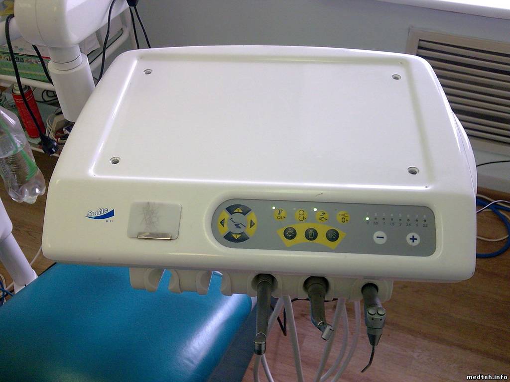

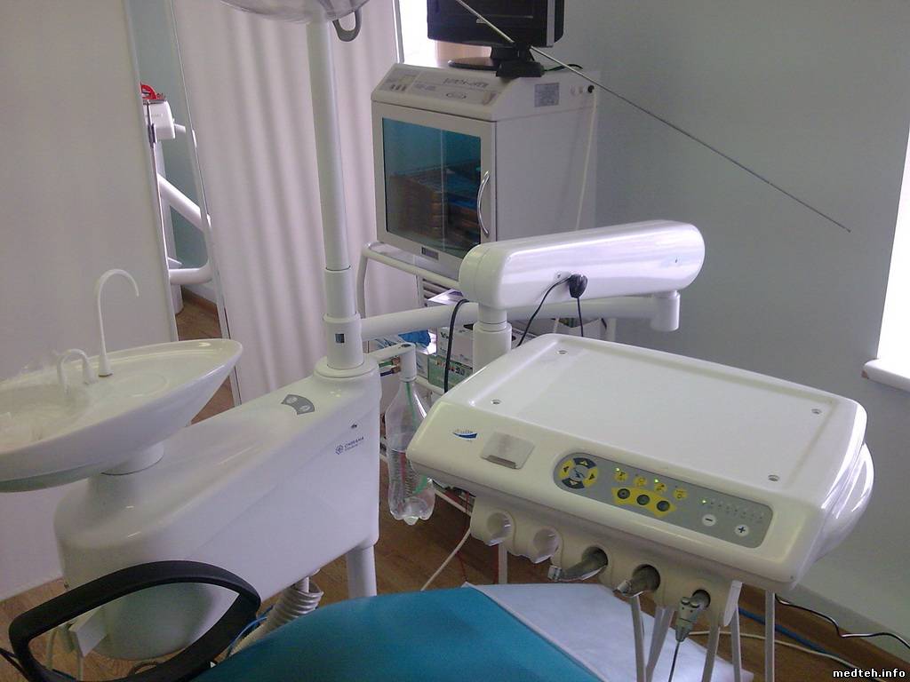

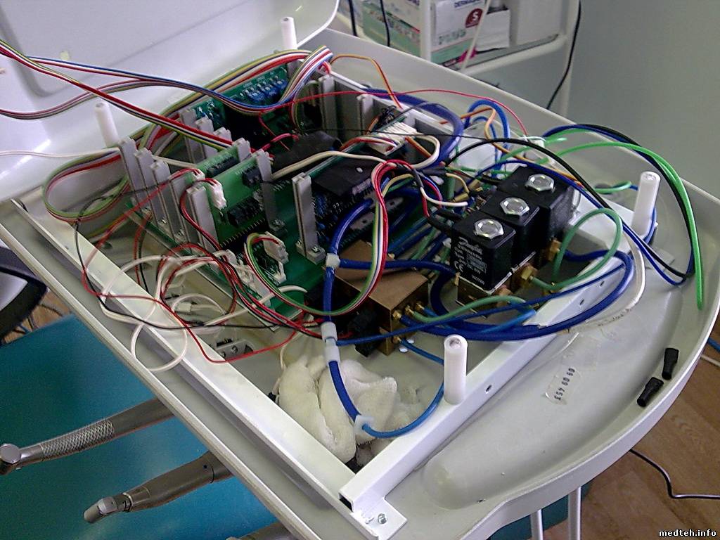

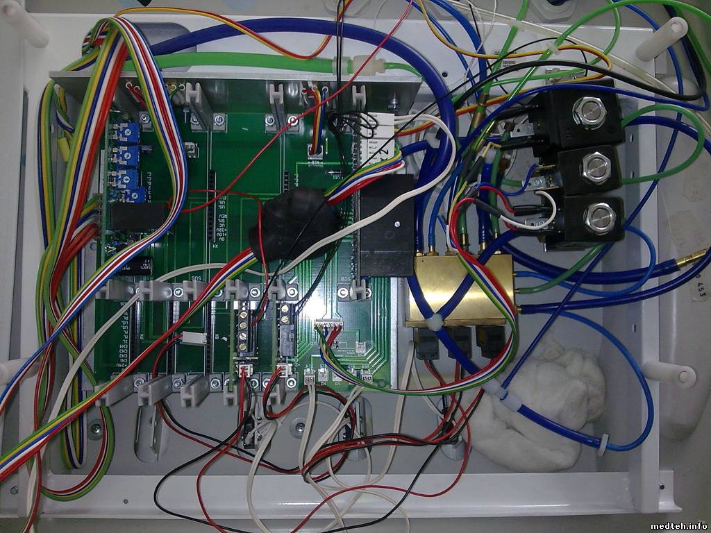

СтасДата: Вторник, 06.Апр.2010, 00:19 | Сообщение # 14
вот наша установка как и обещал
a2sДата: Вторник, 06.Апр.2010, 05:46 | Сообщение # 15
У вас сообщений: 56
Стас, Смотри документацию в файлообменнике скинул схему установки yes

Даааа,внушительный аппарат Смайл мини отдыхает biggrin все то же что и на мини,ток без управления креслом со стола,водой и светом,зачем такой клапан подачи воды непонятно,мож ток чтоб подача воды с задержкой включалась,такое на микроденте стоит unknown клапан с зеленым шлангом-эт вода,второй маленький эт наверное охлаждение микромотора,шланг тонкий и турбину непотянет,а вот большой самое то,для турбины.Провода на распределителе эт подозреваю пневмо-реле для включения фиброоптики

Quote (levscha)
нет.... это охлаждение вода воздух рулится, свет берется с "материнской платы" насколько помню...
