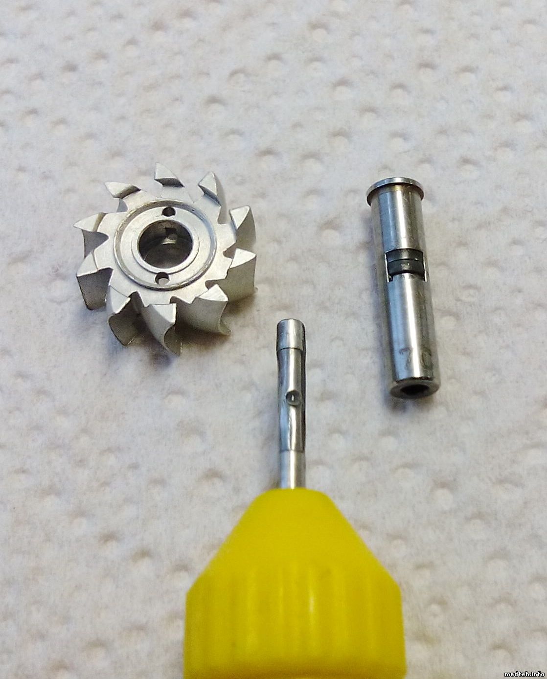

lis770Дата: Четверг, 24.Мар.2016, 14:36 | Сообщение # 23
Цитата bektyish ()
консистентной смазкой смазывается не ротор а цанга ротора
Коллега, а Вы видели близко оригинальный ротор Bien-Air и его конструкцию? В цанге оригинального ротора есть специальные боковые отверстия под крыльчаткой ротора. Когда Вы вставили масленку 1000003-001 вместо бора в турбину и сделали пол оборота, выдавливая масло внутрь, то оно через эти отверстия выходит в проточку крыльчатки и из отверстий уже в ней гарантировано попадает с внутренней стороны в подшипники. Если Вы обычно сталкиваетесь уже с неоригинальными роторами, то таких отверстий в деталях ротора нет и смазывать его консистентной смазкой бесполезно.
Хотите пришлю Вам фото деталей для самообразования
lis770Дата: Четверг, 24.Мар.2016, 14:37 | Сообщение # 24

МастерБакуДата: Четверг, 24.Мар.2016, 14:50 | Сообщение # 25
только то что был не прав . а про дырочки я знал , но думал что они для удаления излишков смазки.
выкладывайте
Сообщение отредактировал МастерБаку - Четверг, 24.Мар.2016, 14:52

dima_perikovДата: Пятница, 25.Мар.2016, 23:01 | Сообщение # 27
Стоматология, Косметология
Цитата 1prohindei ()
особенности оригинальной роторной группы Bien Air
Мне кажется, что эта цанга вечная.
