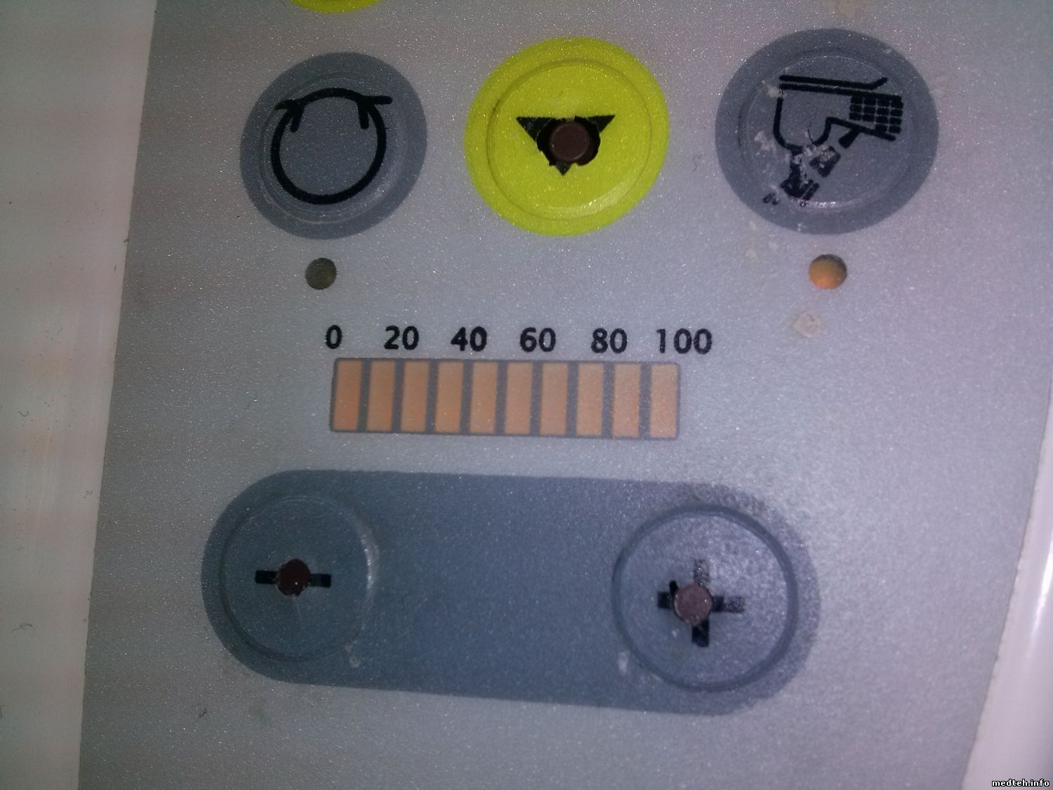

Здравствуйте! Помогите разобраться с регулятором оборотов микромотора.
При нажатии кнопок + или - индикатор показывает или максимальные или минимальные обороты.Нет плавной регулировки.Схемы нет

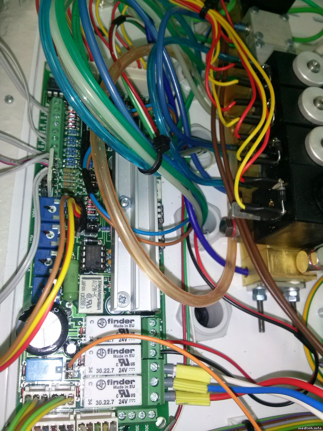

grin01, приветствую! Регулировка в этой установке сделана через ж... тернии к звездам. Там используется электронный потенциометр. А притание на него подается через DC-DC преобразователь и 5В стабилизатор на 7805. Проверьте питание на микросхеме потенциометра (должно быть 5 Вольт) если меньше, то замкните 7805, оно там нафиг не надо. Индикатор там показывает уже напряжение на выходе на моторе. Сам регулятор оборотов можно проверить подключив переменный резистор вместо электронного потенциометра.
