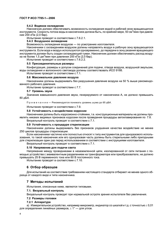

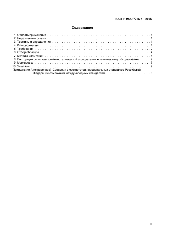

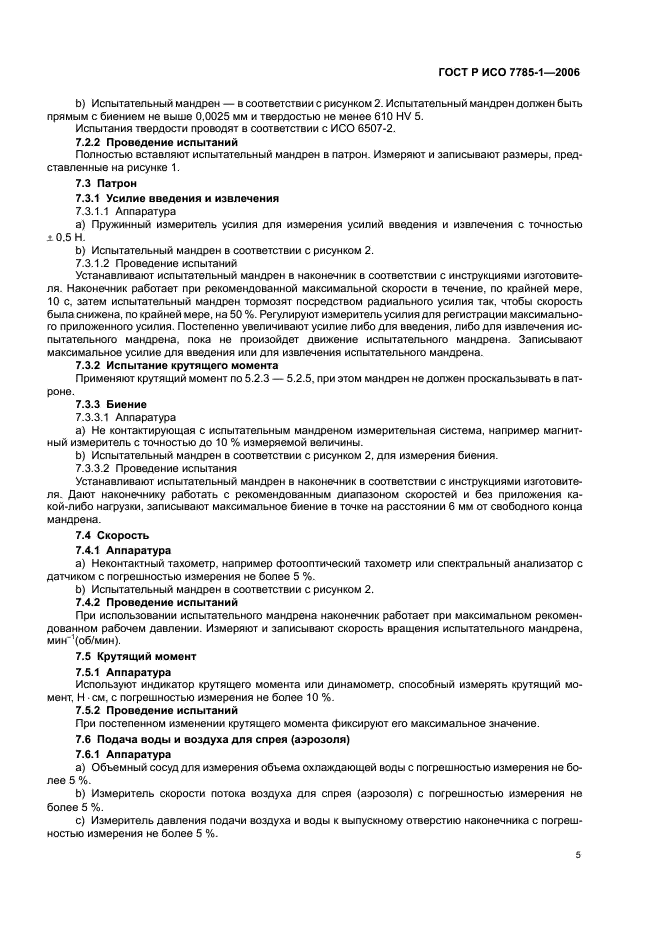

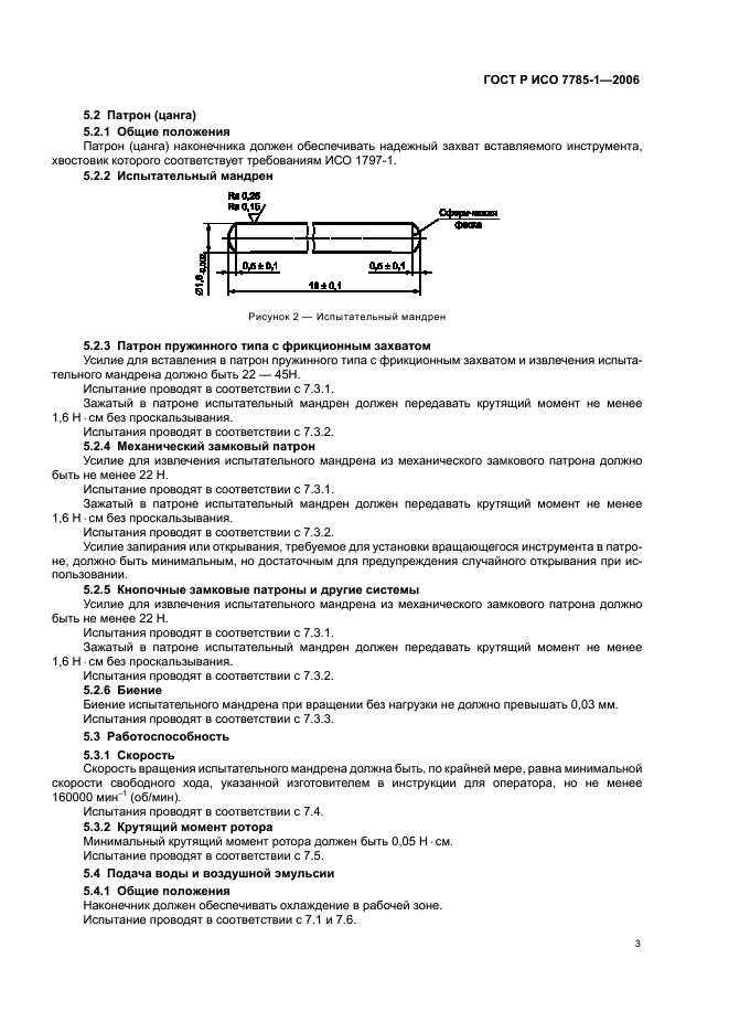

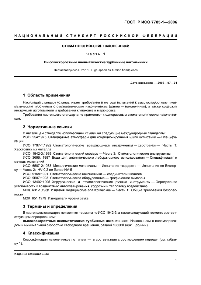

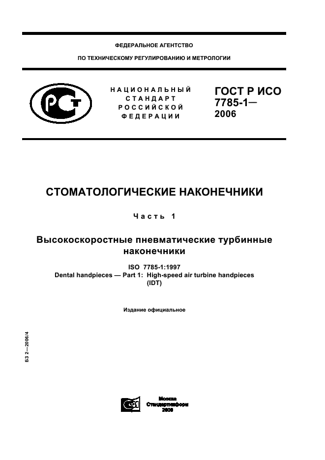

bektyishДата: Суббота, 03.Янв.2015, 01:56 | Сообщение # 6
Не знание закона ,не освобождает от уголовной ответственности !!!
2299386.gif (17.4 Kb) · 4470862.gif (43.8 Kb) · 1814706.gif (12.1 Kb) · 6877012.gif (44.8 Kb) · 0583373.gif (44.5 Kb) · 1973120.gif (47.8 Kb)
Сообщение отредактировал bektyish - Суббота, 03.Янв.2015, 01:58
bektyishДата: Суббота, 03.Янв.2015, 01:59 | Сообщение # 7
ГОСТ никто не отменял
3911022.gif (60.5 Kb) · 3679668.gif (61.3 Kb) · 1233893.gif (62.7 Kb) · 2863377.gif (57.9 Kb) · 2494386.gif (32.3 Kb)
Сообщение отредактировал bektyish - Суббота, 03.Янв.2015, 07:31
