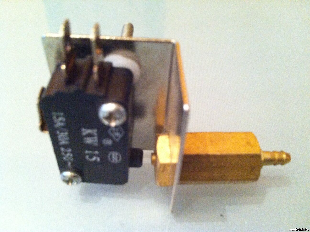

mayker, если в столике врача есть клапан, как на фото, соединенный с платой, - отключи для диагностики.

Цитата big ()
mayker, если в столике врача есть клапан, как на фото, соединенный с платой - отключи для диагностики.
Да, который срабатывает при нажатии на педаль - но при желании может глючить и отключаться?)))
На компьютере я оставил штекеры приводов кресла, столика врача и, я так понимаю, последний штекер это управление платой гидроблока. Даже при таком раскладе не работает должным образом.
Но штекер системы защиты я отключу от платы столика врача! Посмотрим, что получится!
bigДата: Четверг, 04.Дек.2014, 15:30 | Сообщение # 6
У вас сообщений: 1155

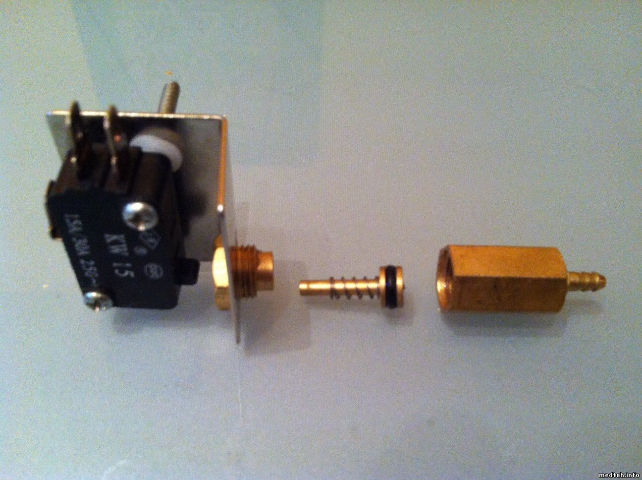

Чаще клинит пневмочасть. Можно разобрать, почистить, смазать силиконом.
по моему опыту чаще глючит микрик , а пневмочасть - когда установке за год ( ржавеет, рассыпается пружинка из-за влажного воздуха.

big, прекращайте раздувать пургу . rofl я написал , что в этой хреновене ( 0739187.jpg) по моему чаще вылетает микрик.

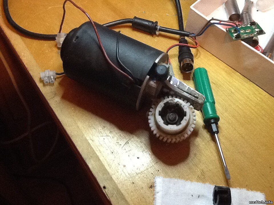

разобрал Маруни,снял стопорное кольцо,а шестерня выходить не хочет,мож я че не так делаю?,насильно толкать боюсь магнит поломаю.
Yulana34Дата: Четверг, 23.Июл.2015, 22:41 | Сообщение # 16
levscha,
Не бойся, дави, она из-за грязи слазить не хочет.
levschaДата: Четверг, 23.Июл.2015, 22:48 | Сообщение # 17
там глина с водой побывала...
МастерБакуДата: Четверг, 23.Июл.2015, 22:50 | Сообщение # 18
а зачем её снимать ?
levschaДата: Четверг, 23.Июл.2015, 23:00 | Сообщение # 19
в подшипник вода попала,сильно трещит,хочу поменять подшипник,а на другом моторе поменять нужно шестерню.

Там мотор ещё не снимал, он в другом районе, хочу уже поехать на месте всё поменять, я как раз с этими утопшими экспериментирую, один новый уже поставил, второй в пути, так что не страшно. biggrin
Сильно давить не стал, залил ВДешкой, потом включил мотор и на ходу поддел отвёрткой, шестерня наполовину слезла с вала, отсоединилась от червяка и дальше ни в какую, ВДешкой смазал вал и загнал шестерню обратно, снова включил мотор, отвертка ... Короче слезла родимая good Грязи действительно хватает, она ещё и прикипела ...
