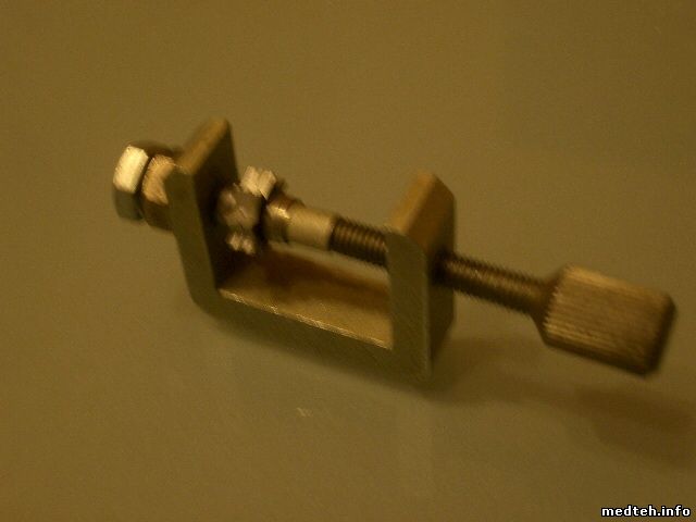

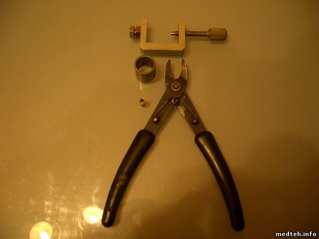

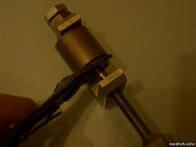

bigДата: Среда, 10.Дек.2014, 15:31 | Сообщение # 25
У вас сообщений: 1155
Цитата FF2F ()
как мы будем называть "доработанные кусачки"?
Кроме кусачек мной использовались струбцина и несколько цилиндров ( см. фото 1,2,3 ).
В умелых руках, все это - приспособление для замены подшипников роторов турбинных наконечников.
Изготовлено в 1999 году. Окупилось после ремонта одного ротора. Уже примерно пять лет не пользуюсь...
