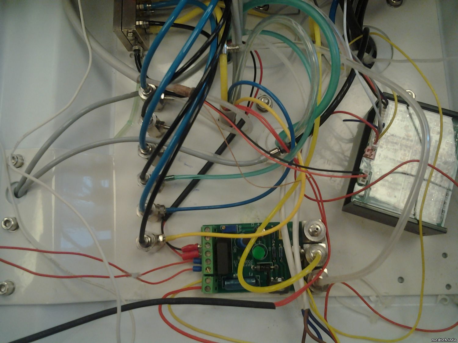

Запитывается от отдельной платы, не платы микромотора и скалера. Про встроенный генератор полагаю шутка врамках темы.
напряжение (яркость свечения) регулируется в плате.

МастерБакуДата: Суббота, 29.Ноя.2014, 15:49 | Сообщение # 49
нет, даже именитые этим грешат.
фото , может потом станет ясно

Спасибо. Вот фото этой платы, менял себе вместо пневмо электромотор.
Yulana34Дата: Суббота, 29.Ноя.2014, 16:02 | Сообщение # 52
dima1638,
Слева вверху синий прямоугольник с маленькой крутилочкой, вот ей и регулируется яркость лампочки.
я про это фото

Цитата dima1638 ()
буду яркость поднимать
надо выставить напряжение согласно паспорту
вот вы и ответственны
я про это фото
это оно. 3 выхода на 3 рукава, 2 задействованы.

плата российская? очень не правильная плата , хуже китайской. shok
