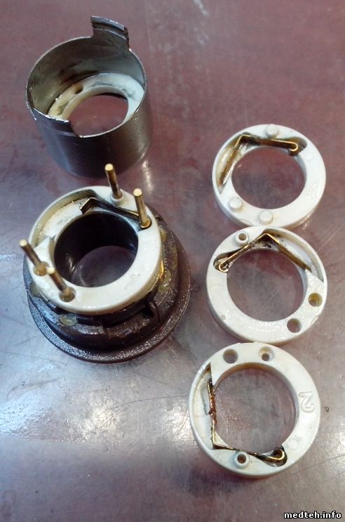

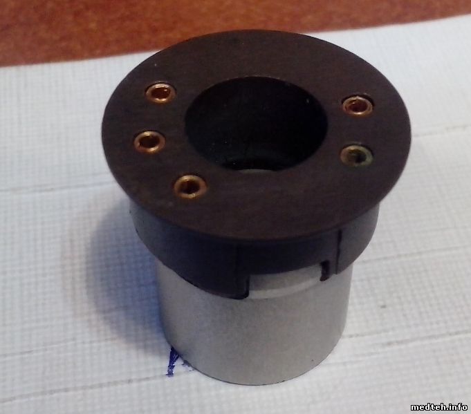

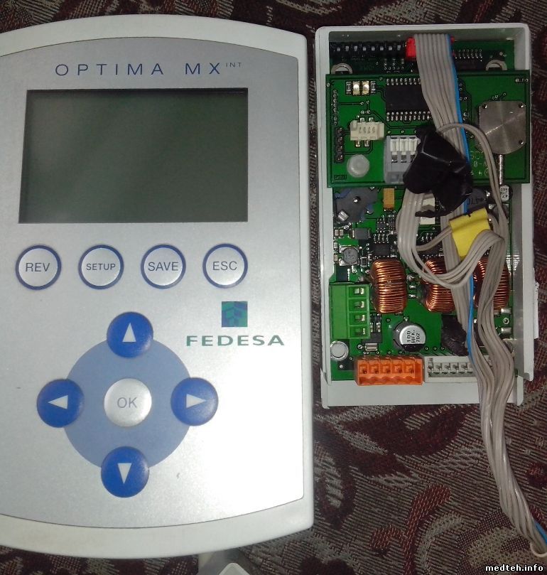

На пульте МХ int ошибка-обрыв фазы.Обрыв одного провода устранили-ошибка не исчезла.
Такой разьём в инете не нашёл.В шланг идёт 5 проводов,но на разьёме только 4 провода.
Не понятно как сбрасывается ошибка.
Сообщение отредактировал seabee - Четверг, 20.Ноя.2014, 10:39
art-i-kДата: Четверг, 20.Ноя.2014, 10:57 | Сообщение # 2
Там два провода (СИНИЙ И ОРАНЖЕВЫЙ) параллельно заходят на один контакт сфотографированного коннектора (верхний).

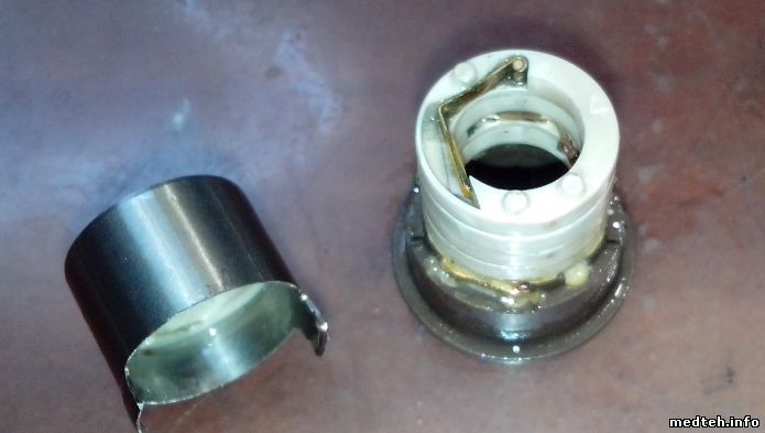

Похоже второе кольцо сверху(черное)почернело и не контачило..От коричневого провода.
Не подскажите марку разьёма?

МастерБакуДата: Четверг, 20.Ноя.2014, 12:06 | Сообщение # 4
Это оригинальный разъём . Идёт со шлангом. Если кольцо звонится , то только зачистить нулёвкой. Ответный контакт тоже надо почистить отполировать и подогнуть . Смените резиновые колечки.

С одетым разьёмом обмотки м/двигателя вообще не звонятся.Да и колец таких нет.
Разобрал мотор и подогнул контакты.Последний не звонится,подогнул ещё и он очень легко
обломился.
Сообщение отредактировал seabee - Четверг, 20.Ноя.2014, 12:29

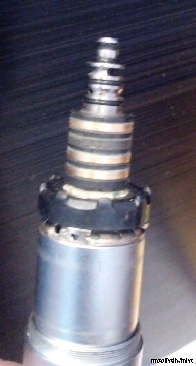

art-i-kДата: Четверг, 20.Ноя.2014, 12:24 | Сообщение # 6
Вот и я смотрю,что оно какое-то подгулявшее.А от чего так могло его потрепать-непонятно. Но это кольцо является одним из контактов подсветки,так что "на скорость" не особо влияет.В данном случае скорее всего обрыв по питанию.

Последний верхний контакт обломился(синего провода).Теперь придётся как то разбирать.
Сообщение отредактировал seabee - Четверг, 20.Ноя.2014, 12:58
art-i-kДата: Четверг, 20.Ноя.2014, 12:58 | Сообщение # 8
Это откуда он такой?
seabeeДата: Четверг, 20.Ноя.2014, 13:00 | Сообщение # 9
У вас сообщений: 1319
Это разьем двигателя с пружинными контактами внутри(залит).Тут только заменой местами от подсветки.
Сообщение отредактировал seabee - Четверг, 20.Ноя.2014, 14:18
МастерБакуДата: Четверг, 20.Ноя.2014, 14:26 | Сообщение # 10
Сделайте похожий лепесток он не сложный. Например из контакта юсб

Совсем запутался.Обмотки двигателя вроде красный и белый провод
(если разобрать мотор).При подключении к плате,двигатель дёргается и останавливается.
Схемой мотора никто не поможет?

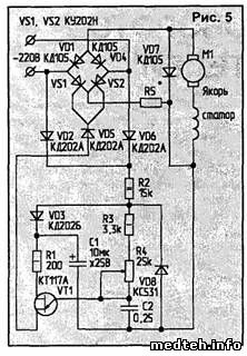

Поставил временно МС3 с платой для м/мотора,но греется из-за переменки на выходе.

Yulana34Дата: Вторник, 16.Дек.2014, 17:59 | Сообщение # 18
seabee,
Поставь диод на выход и электролит, а то движок запалишь.

Схема регулировки оборотов странная.На выходе параллельно стоит диод демферный и при подключении кондёра,не работает.
Без диода тоже не работает.Пора учить теорию.
Или попробовать подключить 3 фазы МХ ,через кондёр к МХ3.
http://www.medteh.info/forum/35-10521-1#150235
Сообщение отредактировал seabee - Среда, 17.Дек.2014, 09:48
Yulana34Дата: Среда, 17.Дек.2014, 10:39 | Сообщение # 20
Сомневаюсь что это сработает. Диод надо включить последовательно в одну из фаз. Как на однополупериодном выпрямителе. Там частота довольно высокая должно сработать, а на выход кондер, чтобы снять пульсацию.

Насколько я понял безщеточный мотор, правда не знаю почему однофазный? Судя потому, что на него приспособили МС3, греется потому,что на него прет переменка. Вот и посоветовал поставить диод т кондер, что бы выпрямить и сгладить. А если там 3 фазы то еще проще. как на генераторе в авто.
seabeeДата: Среда, 17.Дек.2014, 20:46 | Сообщение # 23
МХ 3х фазный.МС3 однофазный со своей платой.Только при установки кондёра-не работает.Поставил диод,переменка ушла,но повысилось напряжение.Надо было ставить до демферного диода,встраивать в плату.
Примерно такая схема на выходе.

А не секрет откуда такая дикая схема на МС3, не боитесь что доктора убьет? Это схема управления пылесосом, и кто догадался на нее повесить МС3?
Схема рассчитана на 220в, если вы решили приспособить ее на 24, там надо все пересчитывать и к тому же после тиристоров такое г... прет. Вам что бы он работал и не поднималось напряжение надо нагрузку ампера на 3 вешать. Иначе у вас либо переменка будет переть с тиристоров или кондер поднимет напругу до входного напряжения. Эта схемка неплохо для зарядки аккумуляторов годится.
seabeeДата: Четверг, 18.Дек.2014, 05:07 | Сообщение # 26
Я же пишу-примерная схема.Что бы показать включение демферного диода,который и должен убирать
искрение.
Там стоит типа КРЕН,но надпись срезана.
Но то что синий провод и оранжевый соединяются вместе-не понятно.Оранжевый-контакт лампы подсветки,синий-контакт обмотки.
При подключении подсветки-мотор не крутит.Поэтому пока работают без подсветки.
art-i-kДата: Вторник, 06.Янв.2015, 10:01 | Сообщение # 29
Потому что подсветка-это черный и коричневый.
