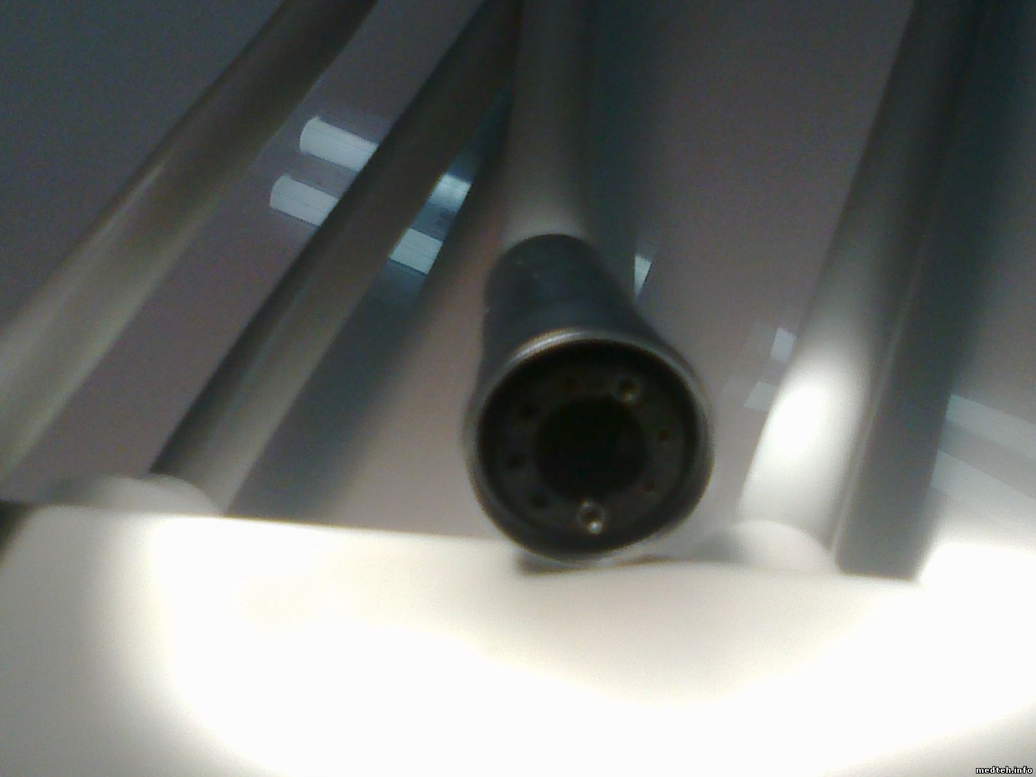

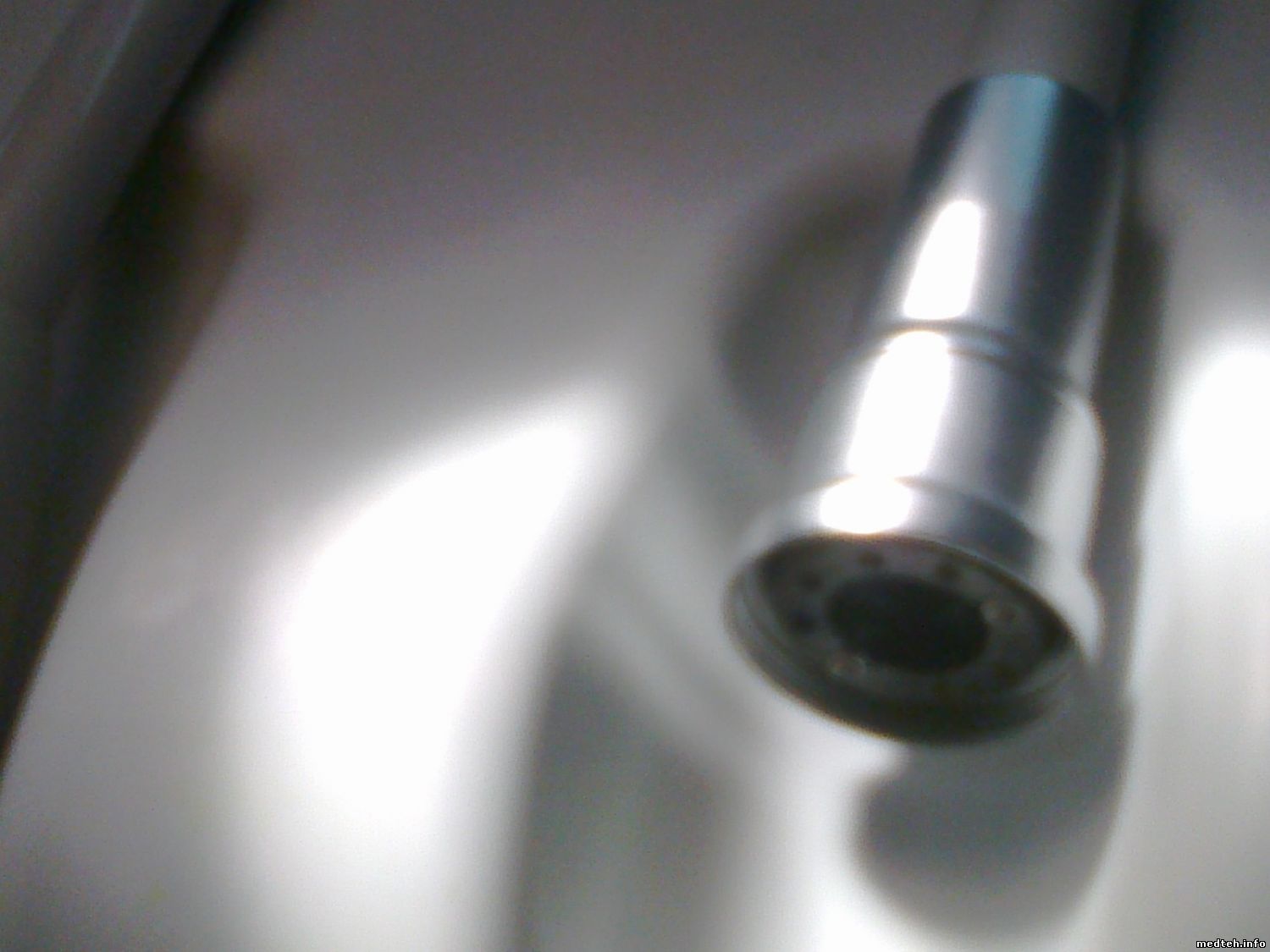

а кто сказал что ключик нужен чтобы провернуть ?
А мне в голову больше ничего не пришло, выбивать не стал, дабы не разломать розетку. Попробовал провернуть, получилось, а она зараза все равно не вылазит. Помню кто то грозился показать, не нашел.

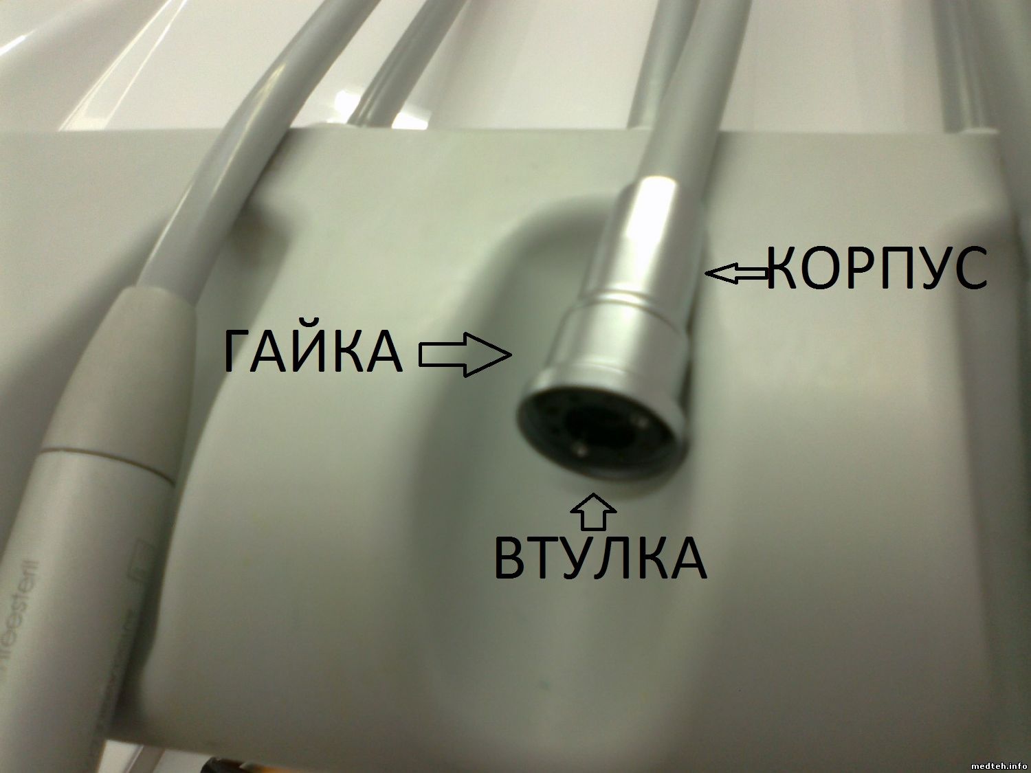

Дата: Четверг, 15.Янв.2015, 14:10 | Сообщение # 10
У вас сообщений: 80
всего по немногу
бобруйск
и тишина. Тут два варианта, первый зажимать гайку и заднюю втулку и растягивать их, гайка вытянет розетку из втулки. второй вариант-нужно аккуратно вынуть рукав из разъема (внутри рукава пластиковая втулочка ее необходимо вытолкнуть внутрь) и засунуть внутри каконить подходящий предмет выдавить вперед розетку, но она сидит очень плотно.

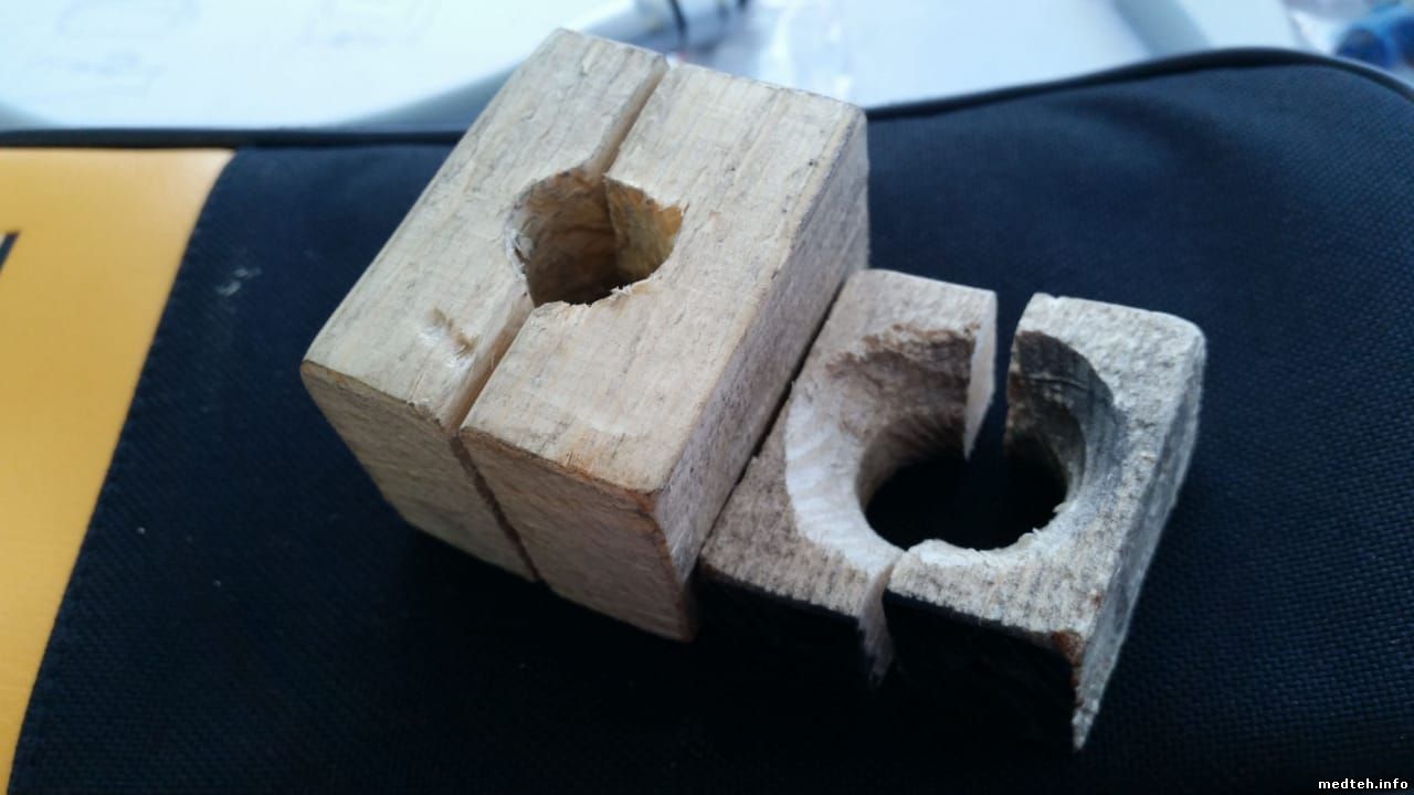

Добрый день. По теме добавлю. Втулка запежена в корпус без герметиков и клеев. Достать втулку можно потянув за гайку. Я себе делал деревянные губки для корпуса и гайки- корпус зажимал в тисы, гайку зажимал струбциной и разжимал подручными средствами типа отвертка.

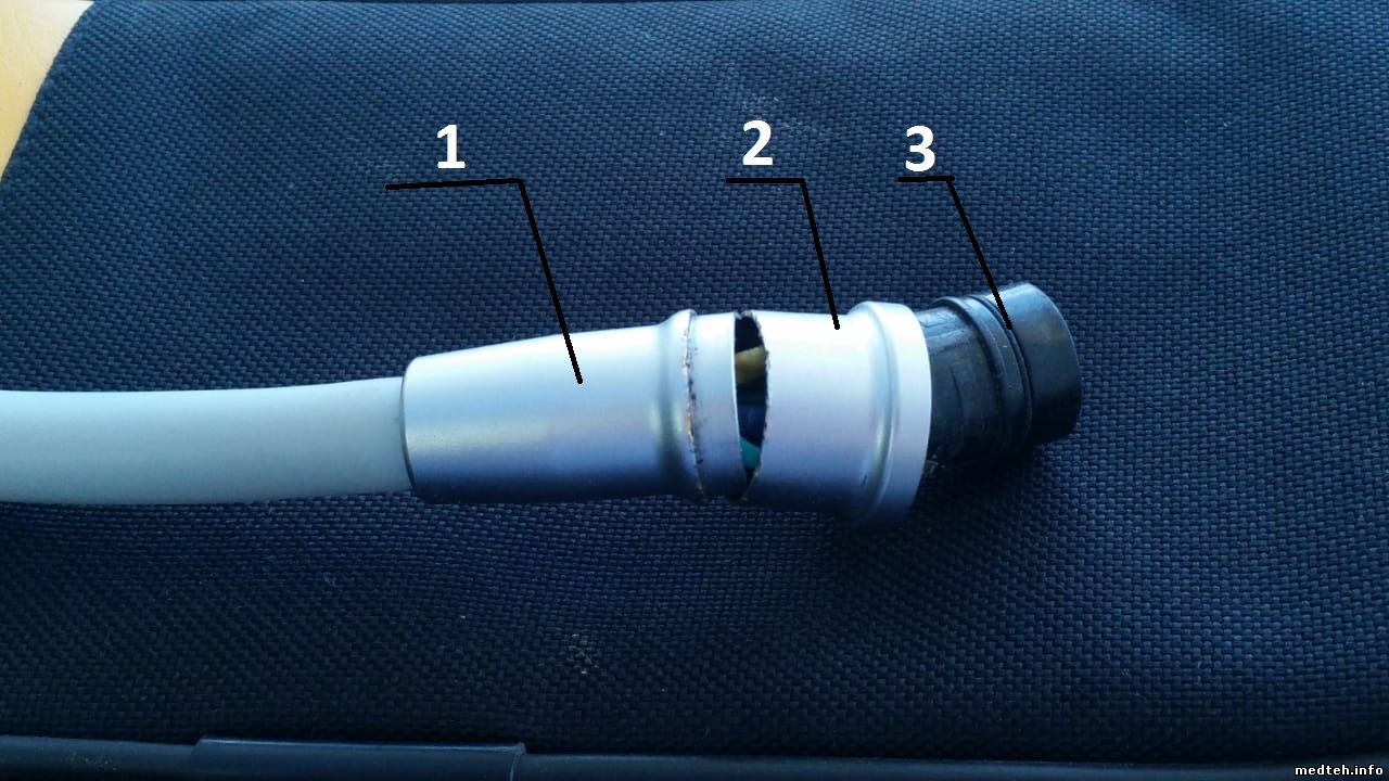

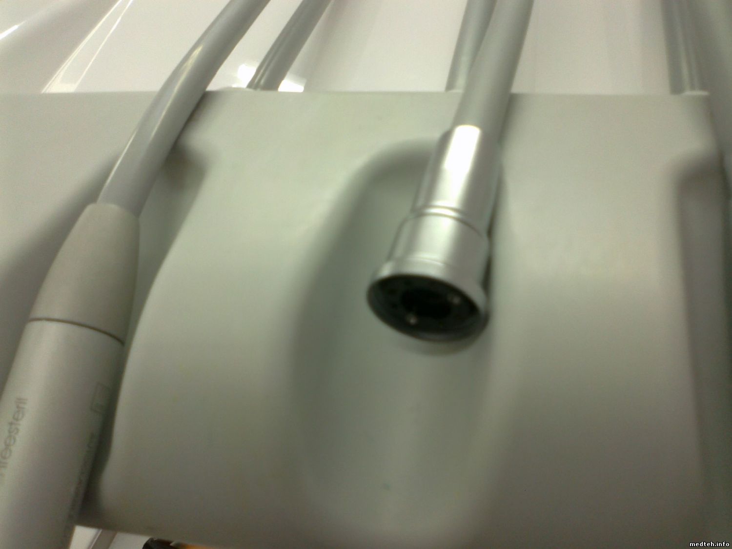

Да, не очень удачно выразился. Есть фото где детали пронумерованы. Деталь "3" запресована в детель "1", довольно туго, следов герметика и клея я не нашел. Деталь "2" находится между деталью "1" и "3" может свободно вращаться.
Дата: Понедельник, 23.Сен.2019, 20:04 | Сообщение # 19
сервис-инженер
Прокручивать втулку 3 относительно корпуса 1 не стоит, потому что на втулке есть два выступа (один из них виден на фото), которые входят в соответствующие им пазы на корпусе. Тянул гайку из корпуса, зажав их в деревянные оправки. Вытащить контакты из втулки так и не смог, благо провод порвался сантиметрах в пяти-шести от контакта разъема, спаять проблемы не было.

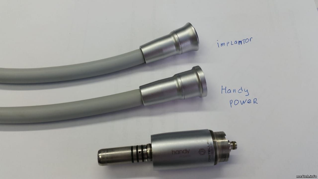

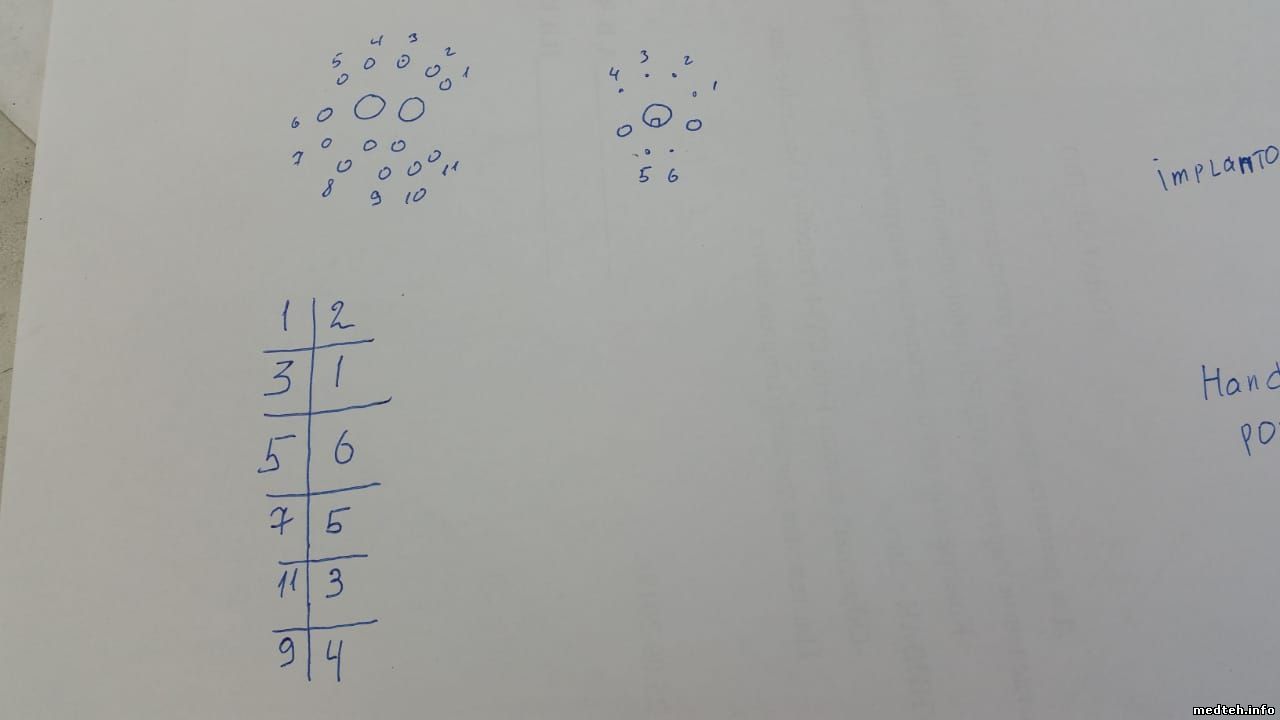

Добывлю немного информации. На castellini skema 5/6 используются разные микромоторы и соответственно разные шланги. Шланги разные и не совсеми миторами совместимы, но разъемы похожие и распиновка одинаковая. На более простых шлангах жил меньше.
Не подскажете, как там извлекаются пины из сокета (из втулки)? У нас все шланги с "меньшим" количеством жил. Рвутся один за другим. Есть желание поменять все провода целиком.
