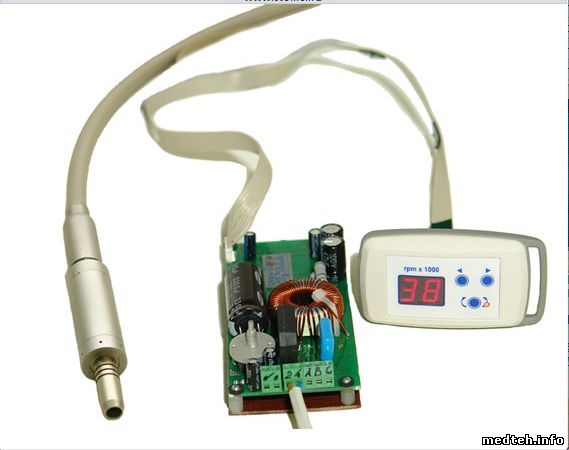

bektyishДата: Суббота, 18.Окт.2014, 12:18 | Сообщение # 6
не встречал MX но на MC ещё и воздух подаётся для охлаждения мотора и при его отсутствии блокируется пуск мотора , на зуботехнических такого нет
goscha-belДата: Суббота, 18.Окт.2014, 12:26 | Сообщение # 7
forze На обеих ссылках выходное напряжение однофазное. Посмотрите ссылку меднавигатор.рф/catalog?vendor=388&print , там воронежские комплекты, свяжитесь с ними, раньше у них были и блоки управления отдельно.
Сообщение отредактировал goscha-bel - Суббота, 18.Окт.2014, 12:31
forzeДата: Суббота, 18.Окт.2014, 12:48 | Сообщение # 8
иженер
c. Первомайское
Спасибо goscha-bel
Кажется вот это что нужно, надо узнать подходит напряжение и возможность соединить 3-х фазный мотор
В будни надо будет позвонить

МастерБакуДата: Суббота, 18.Окт.2014, 15:02 | Сообщение # 10
Цитата forze ()
При соединении мотор крутится , но греется и работает как то не так.
Цитата FF2F ()
Но это безщёточный мотор, у него трёх фазный блок управления
как он крутится ?
shok shok rofl
МастерБакуДата: Суббота, 18.Окт.2014, 15:06 | Сообщение # 11
Цитата forze ()
а мотор и шланг имеются
откуда ? shok возьмите оттуда и плату. ни с чем другим он работать нормально не будет.
goscha-belДата: Суббота, 18.Окт.2014, 15:13 | Сообщение # 12
Логично! good
