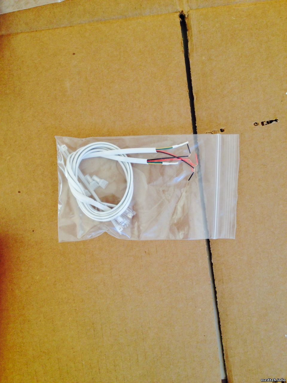

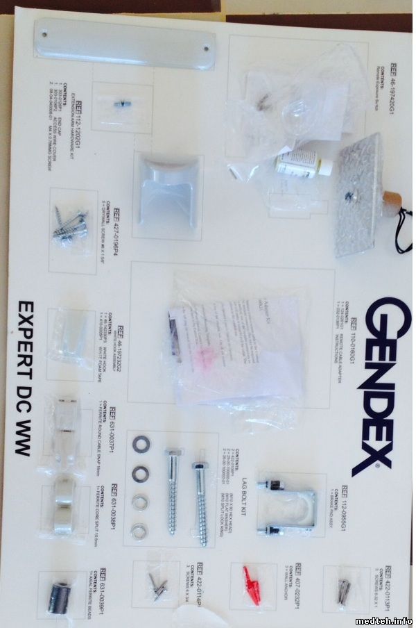

здравствуйте . кроме установки кодаков и китайцев разных нет опыта установки этого аппарата... прежде чем взяться за него хотелось бы подобрать немного информации по монтажу.. так как в коробке очень много разных деталей. у кого есть руководство по монтажу на русском языке. поделитесь пожалуйста информацией .. и еще куда соединяют провода изображенную на втором рисунке

На первой картинки крепеж к стене и все остальное, что потребуется для монтажа.
На второй соединительные провода.
Для подключение к сети провод в магазине и вилка тоже.
Когда ты все разложишь на столе без упаковки и если в детстве играл в конструктор то мануал на китайском ты сможешь прочесть в легкую.

Соединяют обычно ;
1 Фонарь "не входить"
2 Выносная кнопка включения высокого или снимка кому как нравится
В комплект может входит, а может нет
HiddenДата: Понедельник, 13.Окт.2014, 11:10 | Сообщение # 17
Данные провода для
Также в комплекте есть блок для подключения кнопки к удлинителю.

Недавно монтировал. Всё по картинкам в инструкции. Главное хорошо закрепить настенный блок, т.к. довольно большая на него нагрузка. Родным крепежом (пара болтов-"сухарей" на фото) никогда не пользовался. Затем ставите горизонтальную штангу (всё без смазки!!!). На ней можно повисеть, проверив надёжность крепления к стене. biggrin Соединяете все контакты, не перепутаете, все разные. Ставите стопорную дугу (на фото). Садите ферритовое кольцо. Втыкаете головной блок с пантографом, не снимая крепёж пантографа!!!! Этот блок самый тяжёлый! Подключаете, прячете под крышечку. Пульт может монтироваться прямо на блок, восьмипиновым интернетовским разъёмом (останется заглушка и навеска). В него втыкается кнопка. Или пульт можно вынести. Для этого меняете коротенький шнурок из блока на прилагаемый длинный. Протягиваете его куда надо. крепите навеску для пульта управления и садите его. В него так же втыкаете кнопку.
Проводочки на втором фото, как правильно уже сказали, для присоединения любой другой кнопки, вместо родной. В пакетике с проводами обычно идёт и схемка их подключения. Кстати на проводочках шестипиновый разъём, как у кнопки (достаточно редкий).
и правильно, не надежны .. сборка требует минимум времени , больше времени ушло на установку ПО для визиографа.
на стене закрепил на сквозь крепежом длиной 0.4 м и диаметром в 10 мм после чего с двух сторон затянул болтами.
