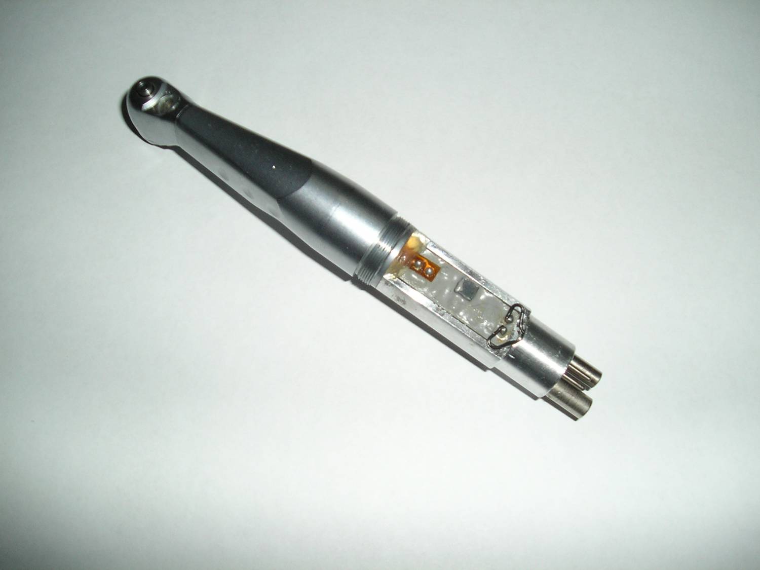

Приветствую всех! На наконечнике не горит светодиод при подаче напряжения на прямую на контакты в наконечнике, кроме того светодиод не звонится. Есть еще один такой же наконечник, на нем светодиод мигает во время работы. Кто нибудь имел опыт по ремонту такого рода неисправностей?
miha01Дата: Четверг, 09.Окт.2014, 08:50 | Сообщение # 2
У вас сообщений: 343
ярославль
прозвони светодиод и мост. Перегорает и то и то. Реже вместе. Менять диод не очень удобно, но можно и самому. Мост легко. Если рядом есть сервис отправь им. Или купи вышедшие из строя элементы. Так то не особо сложно менять самому. Были бы зч. Если сервиса нет отправляй курьером туда, где он есть.

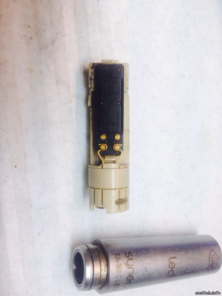

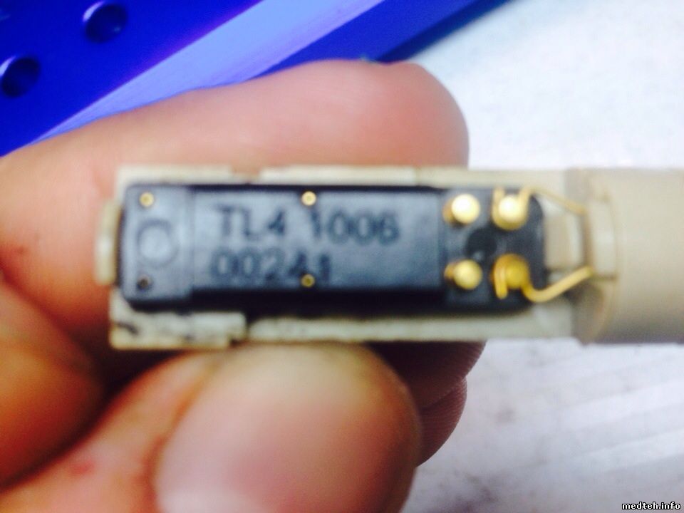

Спасибо! Очень помогло! Кто скажет, что это за элемент на картинке, находящийся внутри наконечника?
ustarДата: Суббота, 11.Окт.2014, 00:05 | Сообщение # 6
У вас сообщений: 278
деревня
некоторые светодиоды работают и на переменном токе..выложи подробное фото наконечника в разборе... фиброоптика или внутренний генератор
ruslan105Дата: Суббота, 11.Окт.2014, 10:02 | Сообщение # 7
У вас сообщений: 130
Фиброоптика
miha01Дата: Суббота, 11.Окт.2014, 11:15 | Сообщение # 8
ярославль
Диодный мост
МастерБакуДата: Суббота, 11.Окт.2014, 12:17 | Сообщение # 9
Цитата miha01 ()
Диодный мост
и не только , ещё стабилизатор тока

резистором , но неизвестно сколько там диодов засунули
ruslan105Дата: Суббота, 11.Окт.2014, 21:59 | Сообщение # 12
Может я чего не догоняю... Блок фиброоптики выдает постоянный ток! Зачем нужен диодный мост? И как диодный мост стабилизирует напряжение??
МастерБакуДата: Суббота, 11.Окт.2014, 22:05 | Сообщение # 13
там диодов засунули
светодиодов ( для тех кто не догнал)
чтобы горело при любой полярности , они ещё не договорились.
Диодный мост
Yulana34Дата: Суббота, 11.Окт.2014, 22:10 | Сообщение # 14
Этот наконечник разрабатывался очень давно (для питания использовалось напряжение питающее нагреватель пистолета), поэтому там стоит мост и ограничитель тока.
Для подбора резистора попробуйте для начала ограничить ток до 10мА и потом постепенно повышайте его добиваясь нормального свечения светодиода.

У меня такая же проблема с этим стабилизатором в наконечнике W&H TA-98LED. Я пробовал ставить вместо него маленький диодный мост - светодиод горит очень слабо, на диодном мосте теряется 1 Вольт.
Кто-нибудь может подсказать, где приобрести этот стабилизатор? Не обязательно для W&H, можно любой подобный! В русском наконечнике НТКсд-300 тоже такой стоит. Я позвонил в Серпухов, спросил, сказали: "Этим не торгуем".
Nick_OДата: Вторник, 20.Янв.2015, 16:50 | Сообщение # 25
У вас сообщений: 156
Западная Сибирь
Наверное, у любого из официальных дилеров W&H, я брал в УралКвадромед, правда стоят недешево с учетом нынешней ситуации.
yr48Дата: Среда, 21.Янв.2015, 21:04 | Сообщение # 26
Липецк
Можно попробовать собрать стабилизатор тока на lm317
