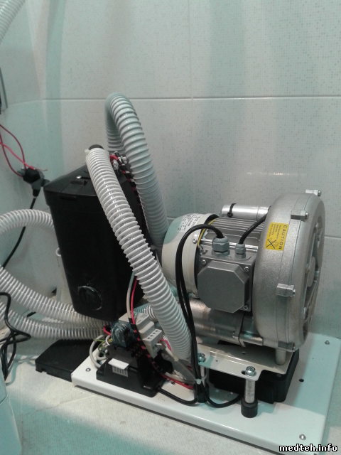

Здравствуйте. Имею проблему с сепаратором от вакумной помпы дюр. Сепараторы мне сделали самодельные приблизительно такого образца (прикрепил файлик)

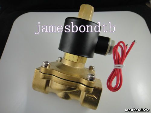

Все вроде ничего но там где синяя накрутка там стоит механический клапан и когда туда попадает мусоринка он либо не закрывается или еще веселей когда он не открывается. Я думал вместо механического клапана воткнуть китайский электроклапан вот такой Но один знакомый сказал что такой тип клапан при вакууме может не срабатывать. Подскажите пожалуйста решение проблемы. Спасибо
правильно , может и не закрыться.

слишком узкий , отсюда и проблемы. очень интересная конструкция , откуда это ? а как вы следите за заполнением сепаратора?

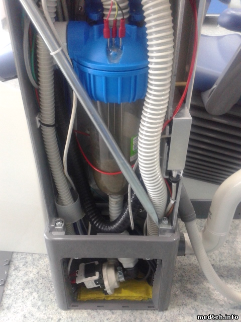

Судя по всему там внутри стоит поплавок, который перекрывает вакуумную магистраль при наполнении стакана. Нижний клапан работает за счет вакуума, такую конструкцию видел на древней ОМС, причем работала отлично.

Та я бы не сказал что узкий. Ну, если говорить конкретно то диаметр самого клапана там где резинка 20-22мм. А зачем мне следить за наполнением? Внутри поплавок с герконом, поплавок механический, когда поднимается то дает сигнал на реле и помпа выключается. Когда помпа выключена мех клапан от давления воды открывается и вода вытекает. Так какие у меня варианты модификации?

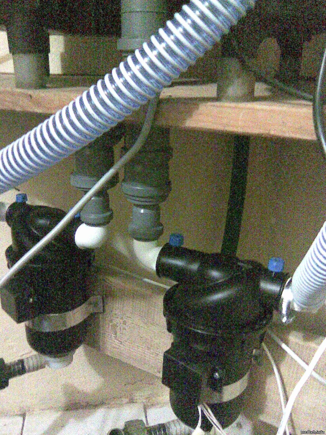

Если быть совсем точным то моя конструкция выглядит как в вложеном файлике. Фоткал телом

МастерБаку, каково Ваше мнение о электроклапане?
МастерБакуДата: Среда, 08.Окт.2014, 23:13 | Сообщение # 26
отрицательное.

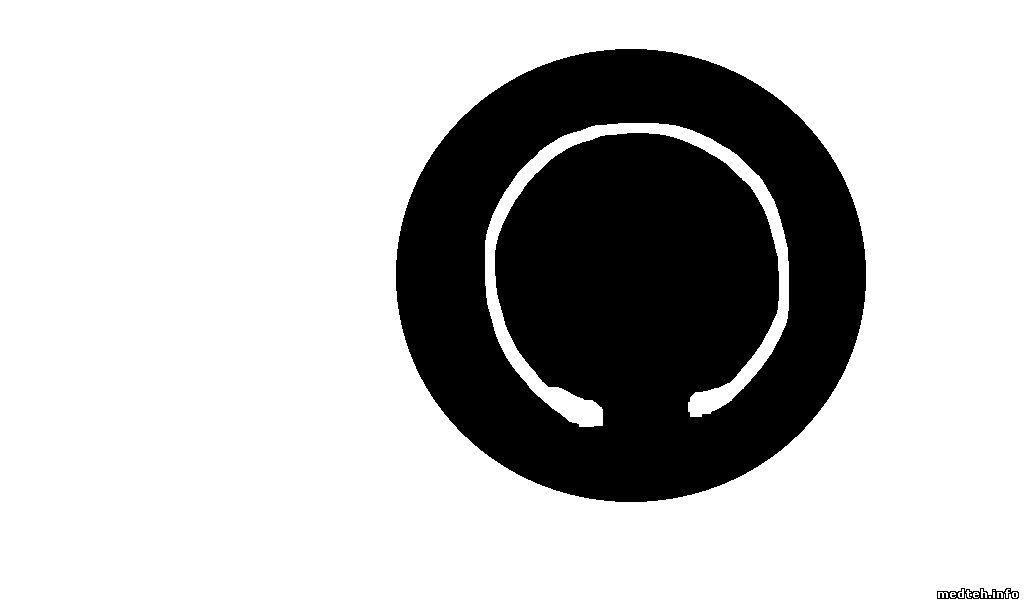

yarx, для гарантии открытия механического клапана соедини линию слива после сепаратора с атмосферой тонкой трубкой: срез трубки выше сепаратора.
Второй вариант: установка клапана автоматического обмыва сепаратора водой после остановки помпы.
Механический клапан из листовой резины, установленный горизонтально ( изображен на картинке ), практически безотказен.
