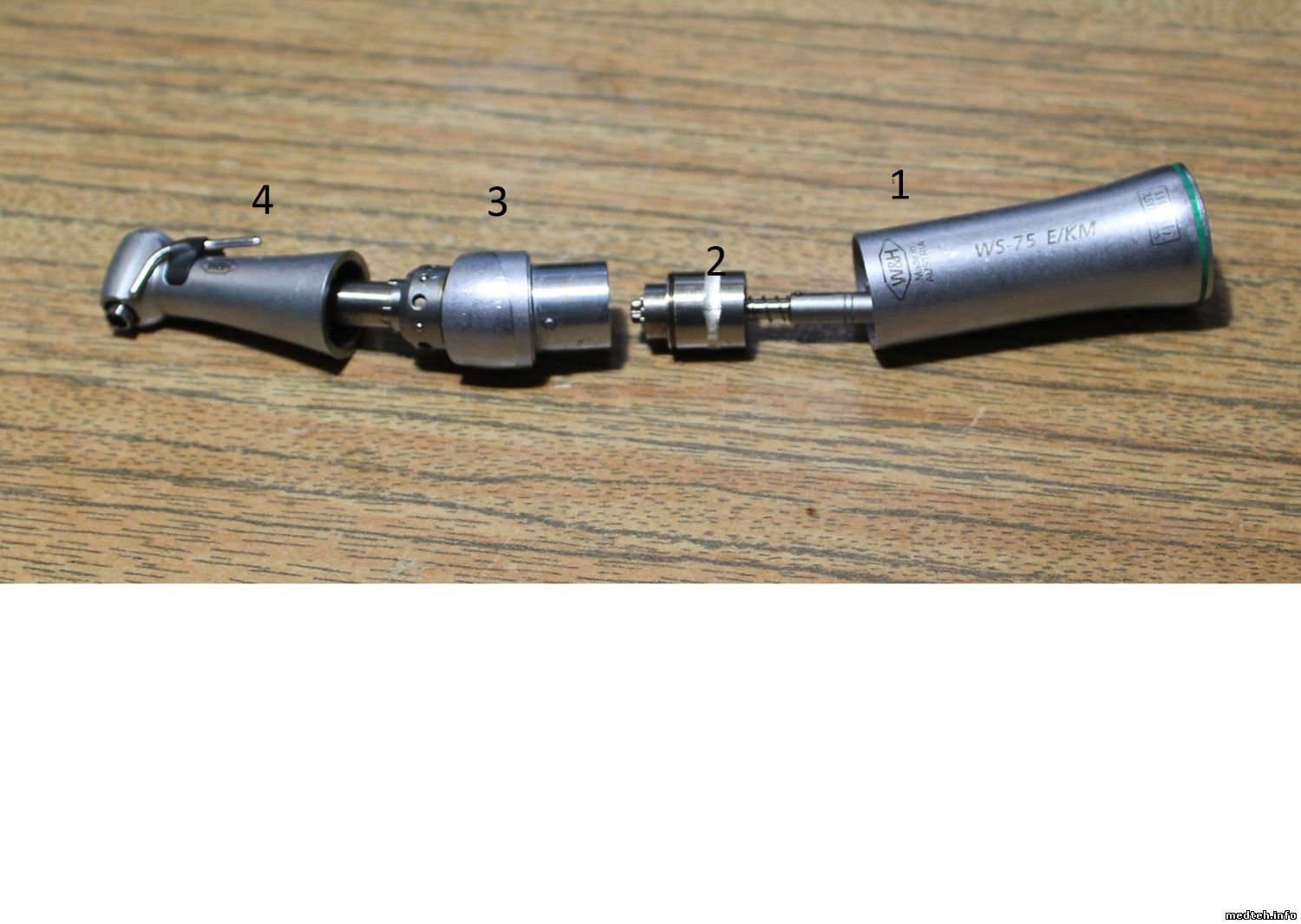

Собственно , вопрос в названии , вчера уронили , надо б но голову поправить , а так как в городе таких мало , интересует как разобрать ...
Нет , конечно ,вариант с молотком не отпадает , но хотелось бы аккуратно ....
...вторичный вал выцарапал , а вот как первичный подвинуть ,и соответственно вытащить ротор пока не пойму ....
Пы Сы ...согласен и на простой рассказ о моих дальнейших действиях ....

...спасибо всем ....решено ...
шаману опять обломилось .... biggrin ...ларчик просто открывался ....точнее вынимался ... mail1
....мож кому понадобиться -
часть 1 повернуть относительно 3 ,далее вытащить 2 . Часть 4 потянуть с усилием относительно части 2
....ну как мог написал ... rofl
