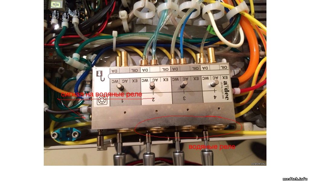

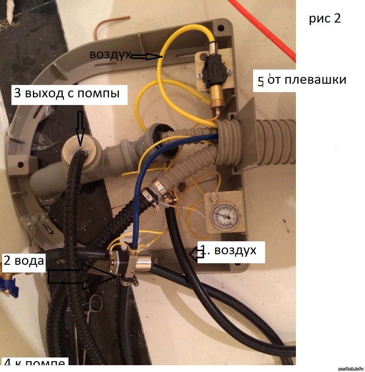

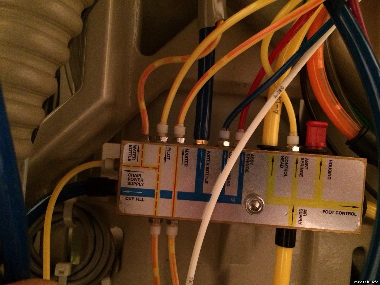

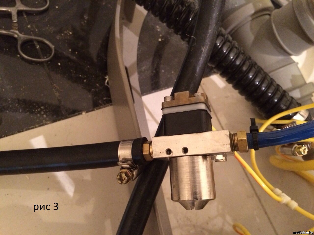

Проверь соединения на первой картинке: возможная причина шипения "master" и отсутствия воды в плевашке.
Тумблер без фиксации - это "flush" ( промывка ). При активации из наконечника, снятого с места, идет вода.

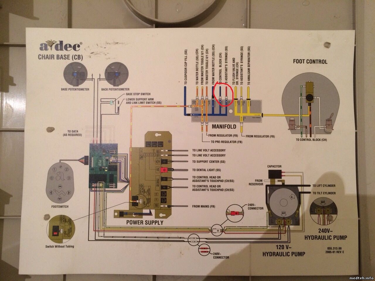

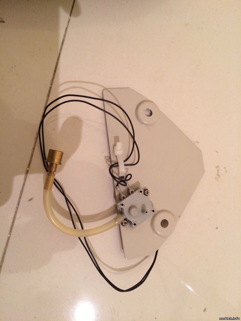

За подачу воды на наконечники отвечают реле ( обозначены на второй картинке ).
Они получают сигнал по зеленой, если не ошибаюсь, трубке.

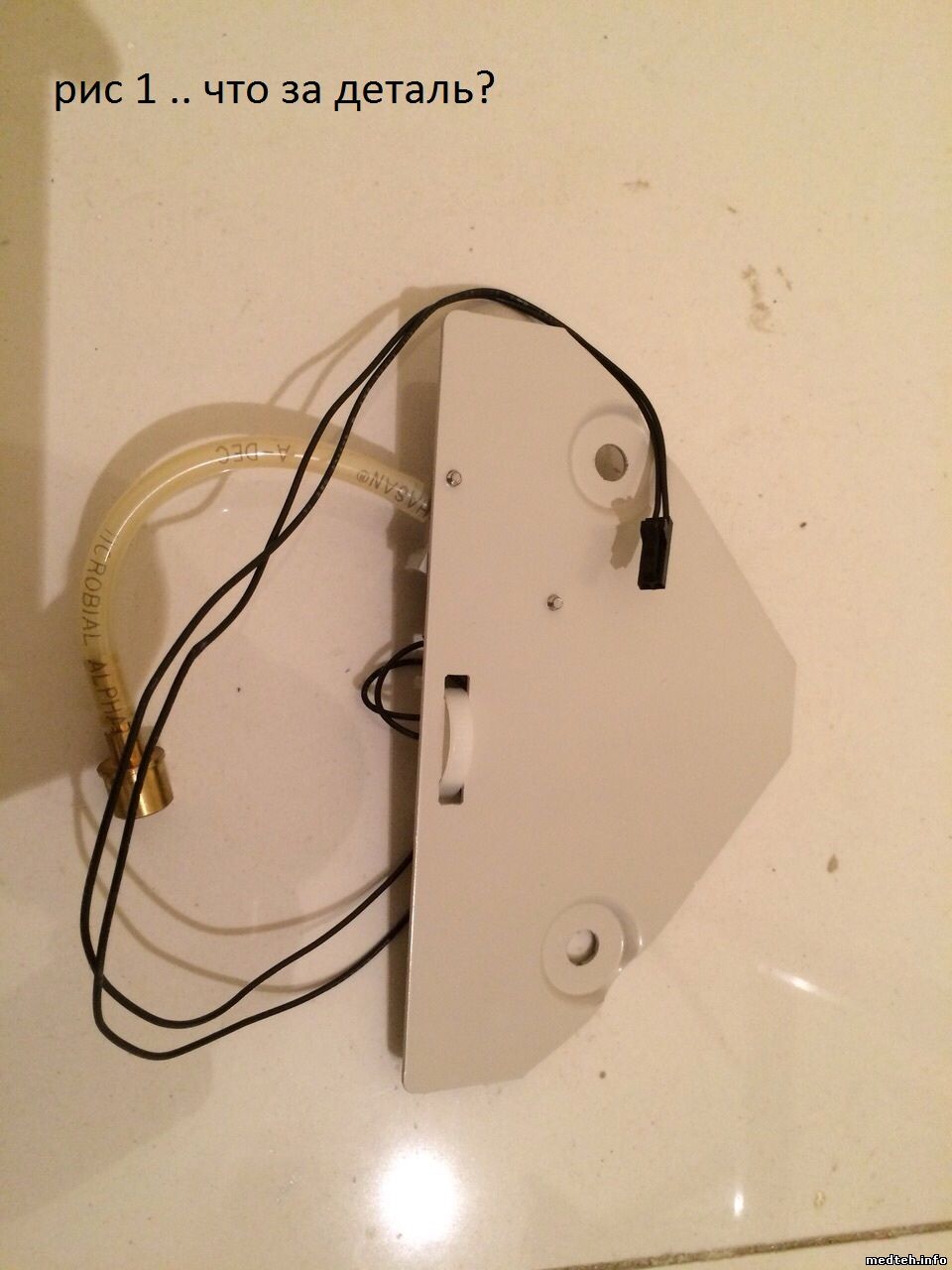

на каком рисунке. извините но я не знаю что эта вообще за деталь..куда соединяется эта деталь
bigДата: Пятница, 03.Окт.2014, 11:51 | Сообщение # 11
У вас сообщений: 1155
Цитата ustar ()
на каком рисунке
Я писал "на первой картинке", далее упоминалась вторая картинка.
Прикрепил обе к сообщению...

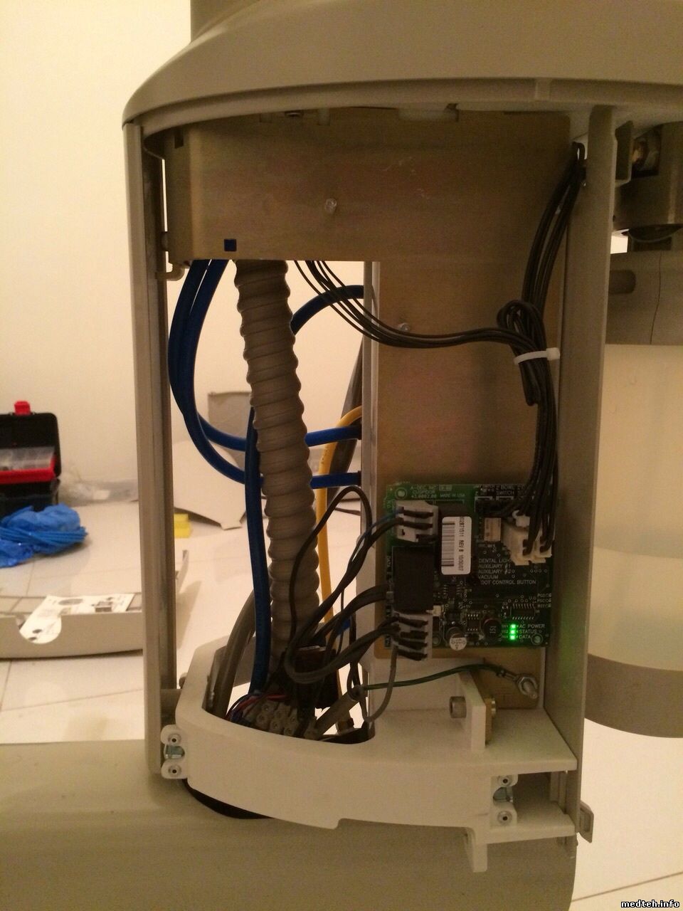

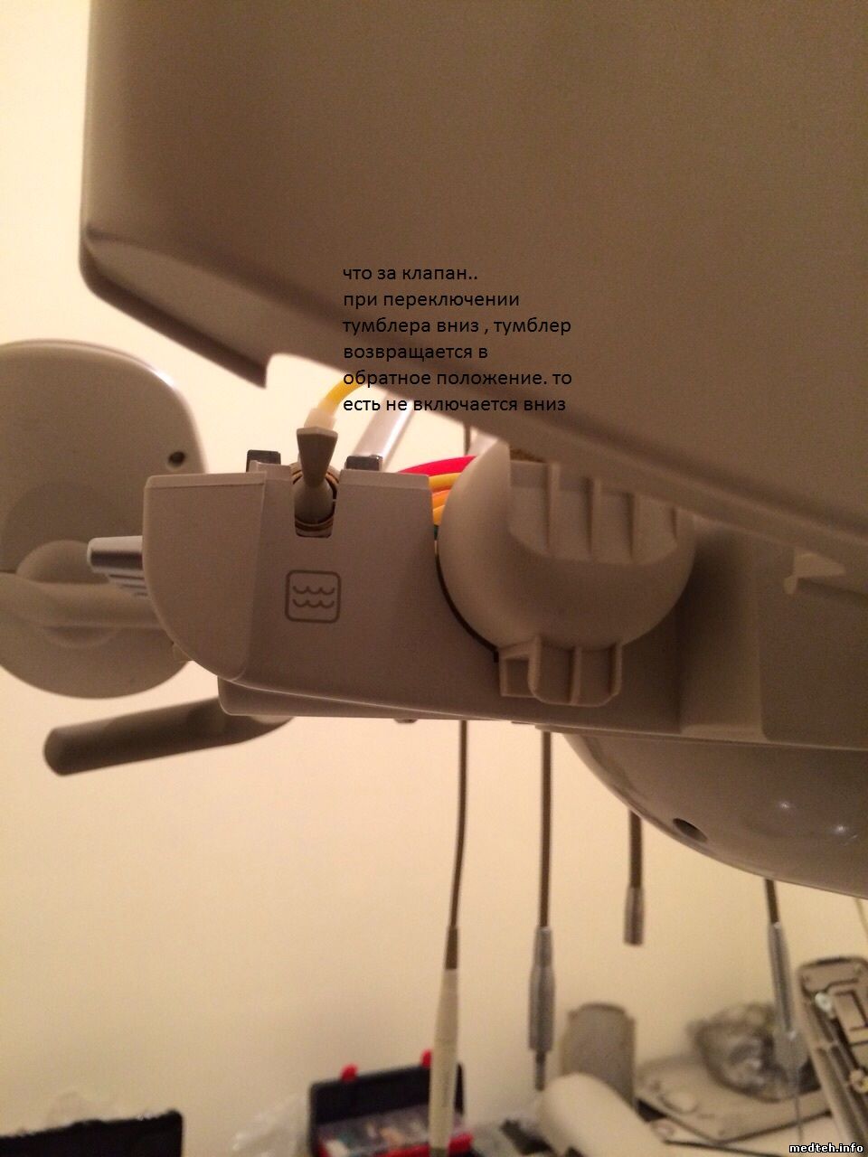

Похоже на элемент защиты от защемления при движении кресла вниз: при контакте давление в сосуде ( трубке ) резко повышается, - датчик срабатывает, - кресло останавливается.
Посмотри снизу...
Nick_OДата: Пятница, 03.Окт.2014, 16:40 | Сообщение # 12
У вас сообщений: 156
Западная Сибирь
Да, это элемент защиты. В каком именно месте стояла, даже и не помню, когда монтировали кресла, сразу же убрали. Если установка новая, то в самой установке есть все схемы подключения, все наглядно и понятно, надо все перепроверить. Если нет, то их полно в интернете, на официальном сайте A-Dec, есть даже на русском. Насколько сильно была разобрана установка при переезде? Если блок врача не трогали - то и причина не там, т.е. соединения напольного блока, педали и т.д.

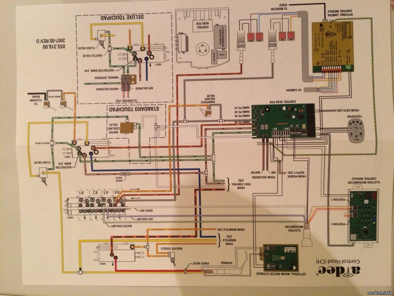

ustarДата: Пятница, 03.Окт.2014, 21:36 | Сообщение # 15
У вас сообщений: 278
деревня

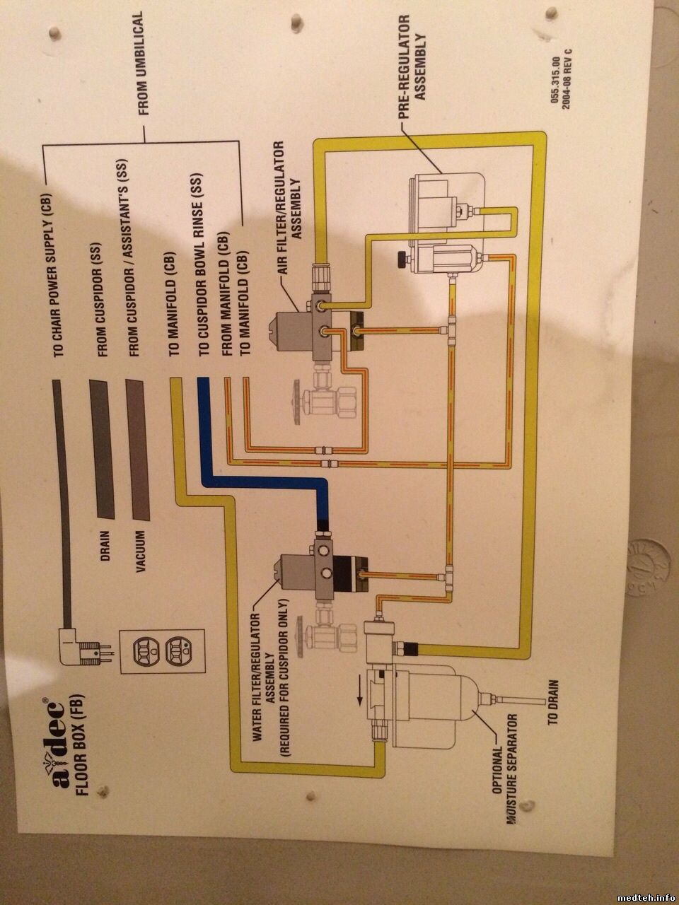

вроде бы нет... вот схема
МастерБакуДата: Пятница, 03.Окт.2014, 21:41 | Сообщение # 16
тогда всё верно , остаётся выставить давление и искать по функционированию.

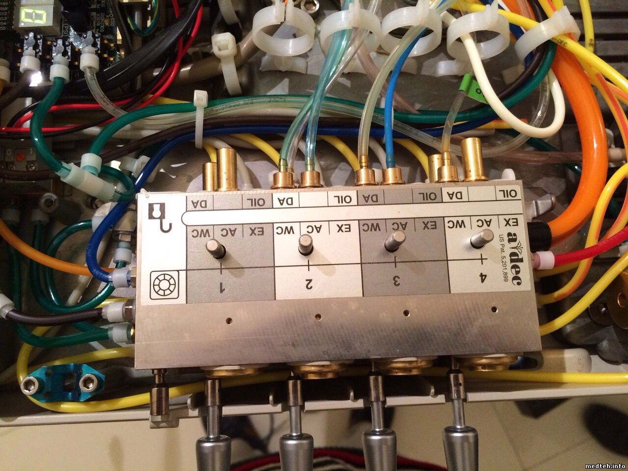

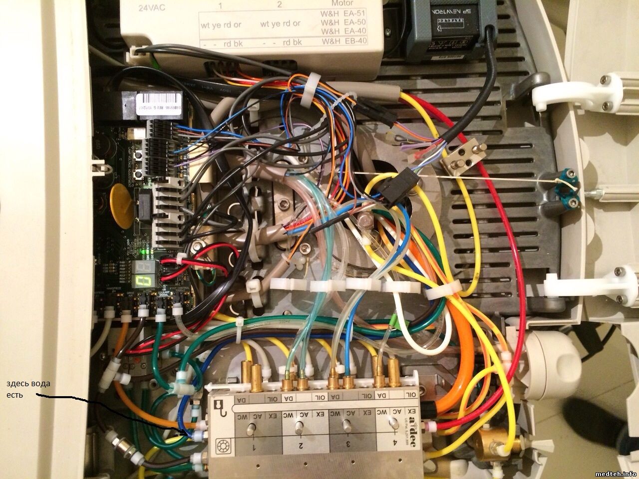

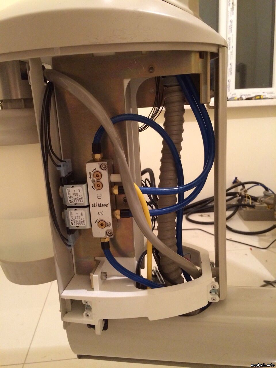

вода уже идет на гребенку я проверил. просто не идет подача воды с гребенки... скорее нет подачи управляющего воздуха

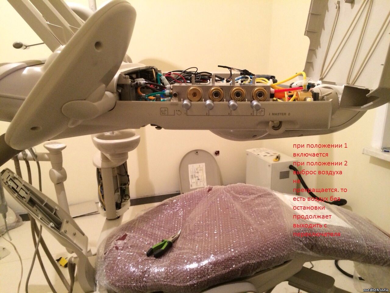

bigДата: Суббота, 04.Окт.2014, 00:53 | Сообщение # 23

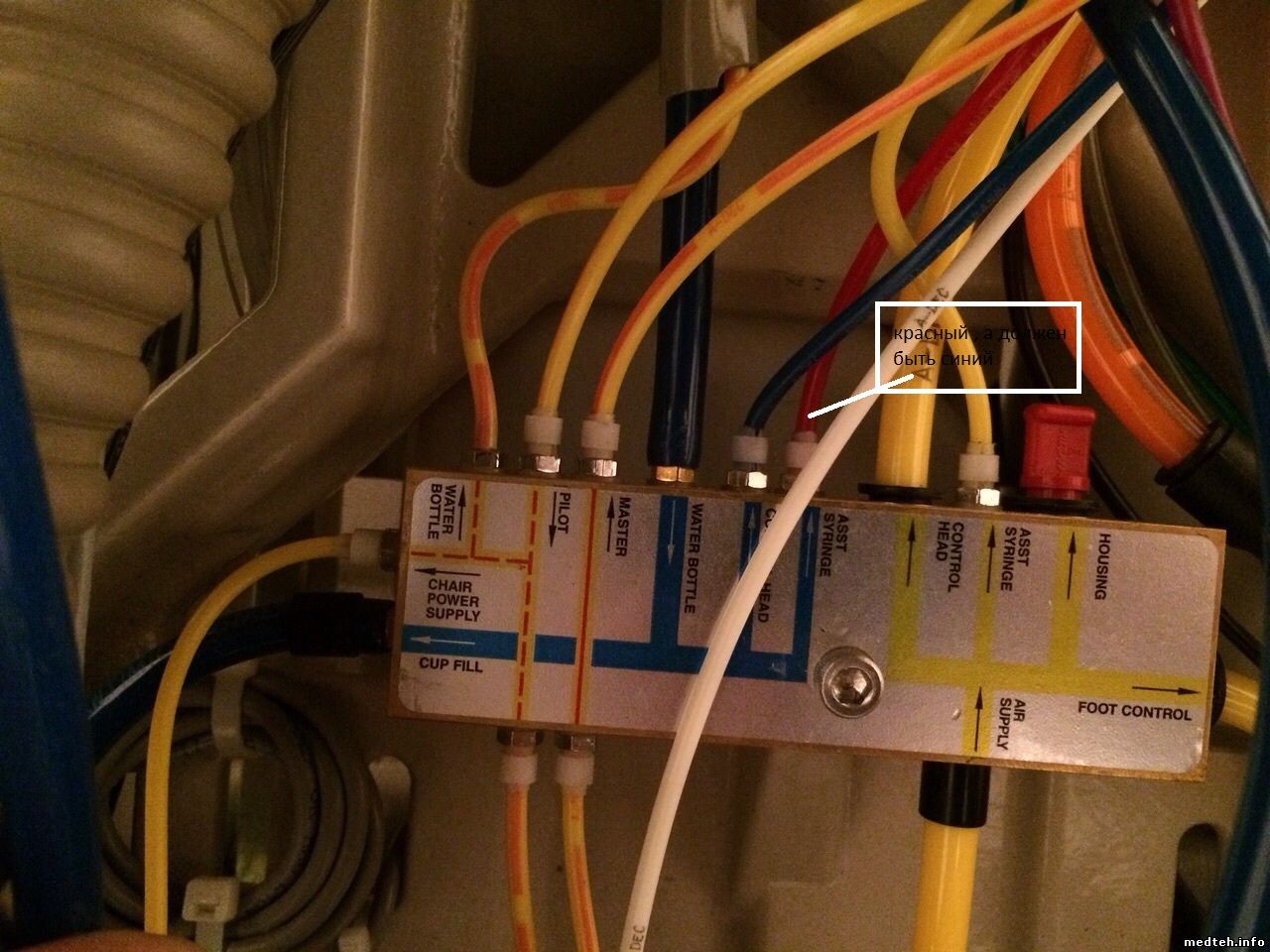

Наличие управляющего воздуха проверяется просто: отсоединить трубочку, указанную на присоединенной картинке, и нажать на педаль.
Второй вариант. Внимательно вглядеться в отверстия рядом с реле выбранного инструмента: мелькает толкатель.

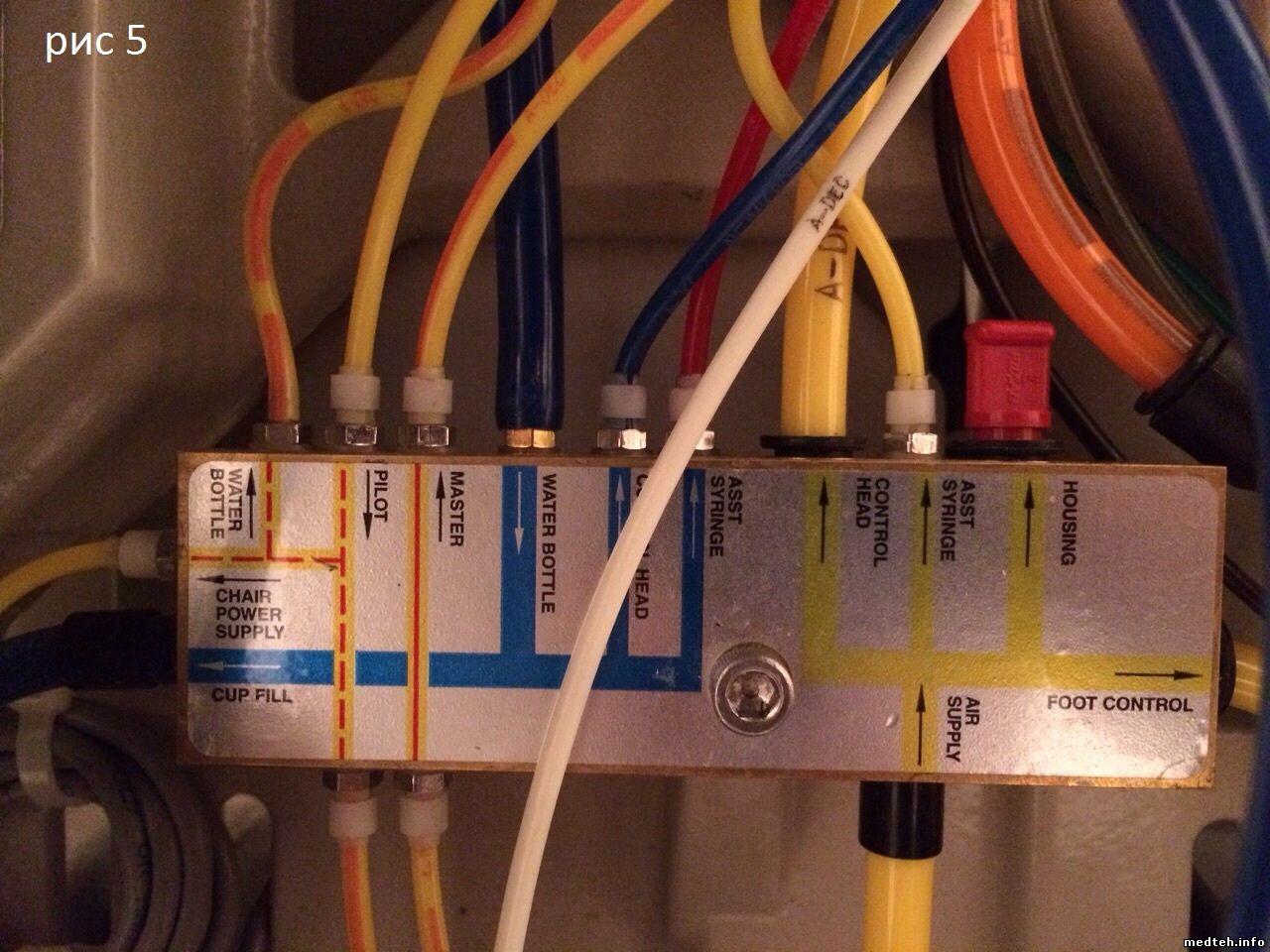

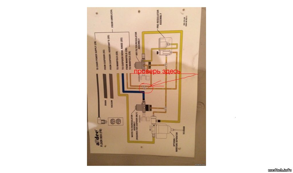

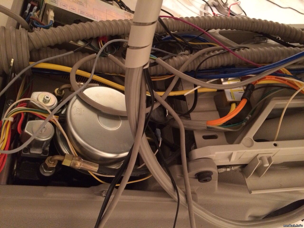

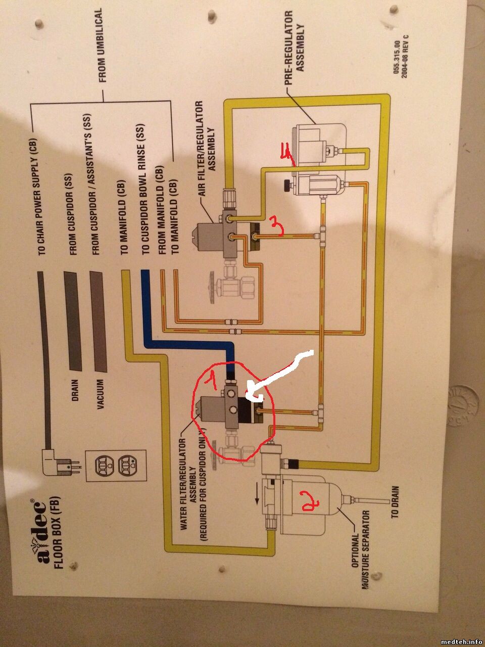

Цитата Nick_O ()
И еще. Если при выключении установки, т.е. положении мастер в 0, а воздух все идет, то надо проверить клапан на входе воздуха в установку, там бывает попадает соринка, соответственно при выключении клапан не может до конца перекрыть воздух на установку.
вот тут???на фото позиция 3 или 4
Nick_OДата: Среда, 15.Окт.2014, 15:16 | Сообщение # 26
Западная Сибирь
Позиция 3. При выключении установки клапан 3 должен закрыть подачу воздуха в установку.
ustarДата: Суббота, 18.Окт.2014, 00:04 | Сообщение # 27
деревня
оказалось клапана засорились накипью . и еще воздух пропускал с блока, не услышал пока не закрыл воздушные шланги при активном положении рукава. вот тут пропускали и внутри засорились.
Сообщение отредактировал ustar - Суббота, 18.Окт.2014, 00:05
ustarДата: Суббота, 18.Окт.2014, 00:39 | Сообщение # 28
деревня
Цитата Nick_O ()
позиция 3. При выключении установки клапан 3 должен закрыть подачу воздуха в установку.
клапан воды на входе тоже не работал, и поэтому не шла вода на раковину. управляющий воздух не мог толкать пружину. в общем в следствии продолжительного отсутствия работы на кресле, все привело к залипанию всех водянных реле и клапанов
