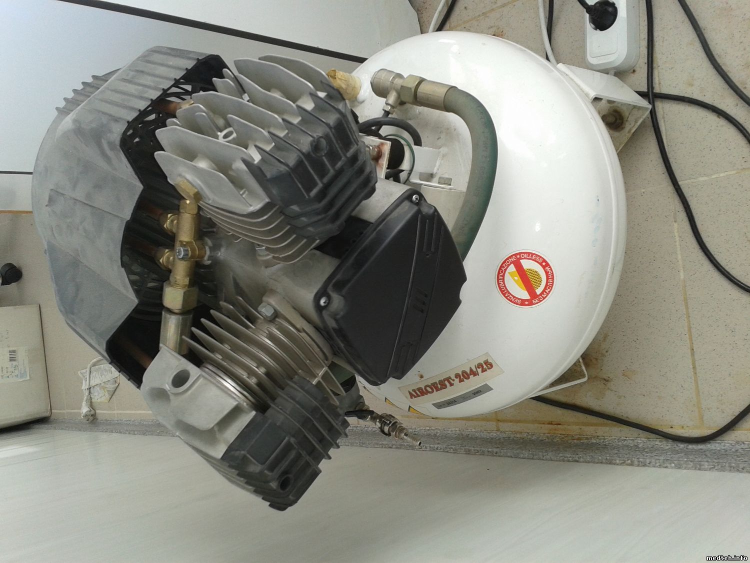

Уважаемые коллеги, здравствуйте!
Может у кого есть паспорт на компрессор airoest 205/24, или кто подскажет за сколько времени он должен набрать 6 атм.?

mutabor, могу предложить следующий тест для головы FIAC VS 204:
- во время работы подносишь руку к прорезям пластиковой крышки картера: если оттуда "очень дует", - износ поршневых колец критичен. Можно снять крышку и оценить количество продуктов износа;
- активировать все потребители воздуха. Компрессор включился. Если при этом стрелка манометра "ползет" вверх или, хотя бы, стоит на месте, - состояние нормальное.
В цепи электропитания компрессора имеется защита на 10 А: в случае критического состояния ЦПГ регулярно срабатывает.
[p.s.]Предпочитаю уставку реле 5,8 - 7,8 bar.
