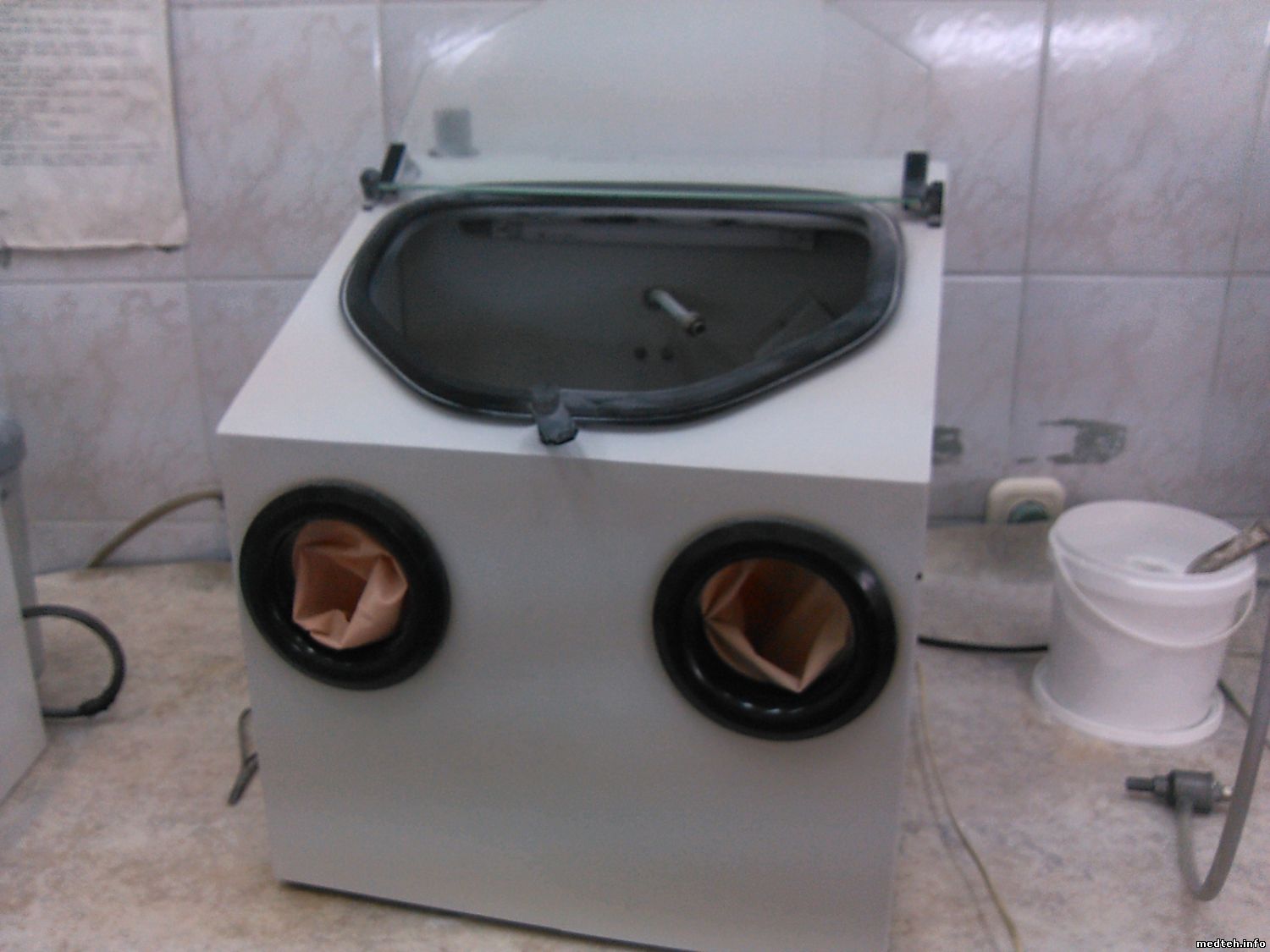

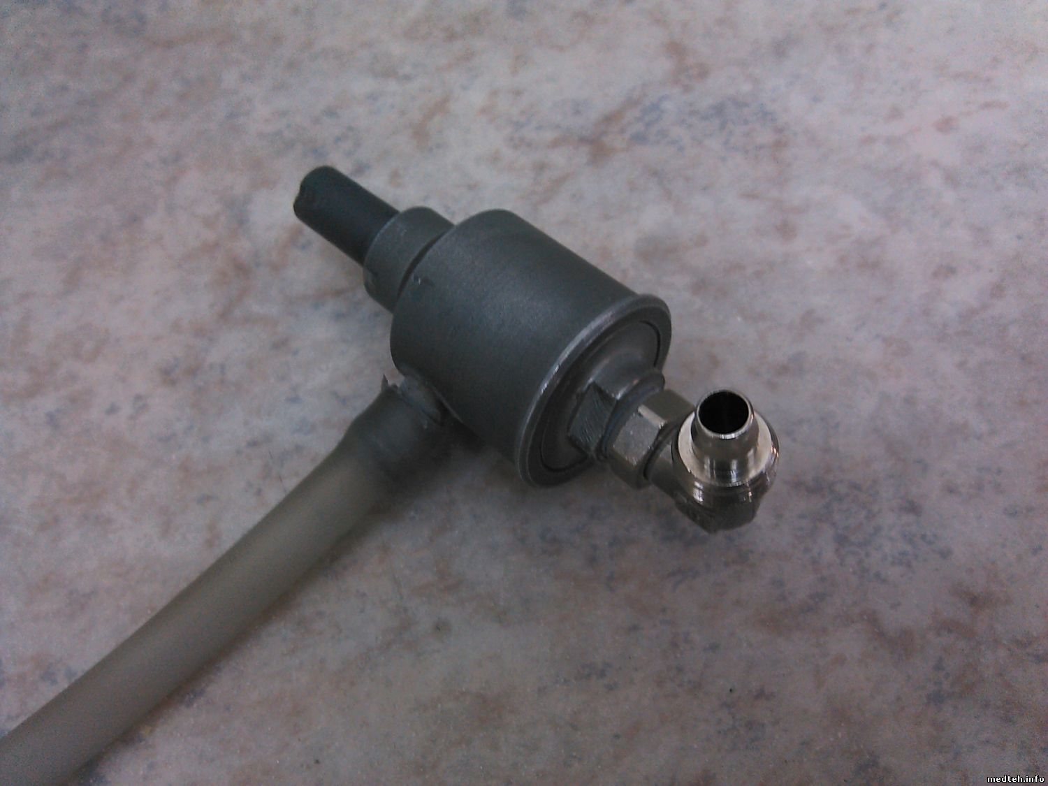

со времененм вышел из строя эжектор на пескоструе.
модели пескоструя конечно нет, все шильдики содраны. Есть только фото аппарата и фото эжектора.
Собственно проблема с определением модели и поиском нового эжектора.
Вариант с ремонтом старого эжектора не принимается клиентом.
если кто встречал такие аппараты, просьба написать модельку и возможно подскажете где купить запчасть.
очень правильно - там сопло из победита. судя по внешнему виду это что-то китайское.в принципе можно поставить эжектор в сборе с форсункой от любого пескоструя грубой обработки.
Serjio84Дата: Четверг, 25.Сен.2014, 14:09 | Сообщение # 3
У вас сообщений: 44
Вологда
где их можно купить по отдельности?
bigДата: Четверг, 25.Сен.2014, 14:54 | Сообщение # 4
У вас сообщений: 1155
Например, здесь.
BalamutДата: Четверг, 25.Сен.2014, 23:37 | Сообщение # 5
У вас сообщений: 121
инженер-физик
Похож? http://www.averon-td.ru/catalog/?EID=38820
МастерБакуДата: Четверг, 25.Сен.2014, 23:39 | Сообщение # 6
в принципе похож , но в натуре на порядок выше
