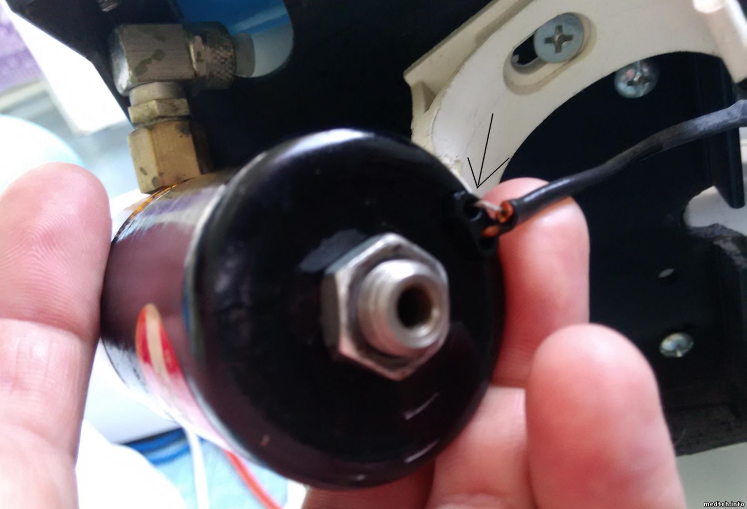

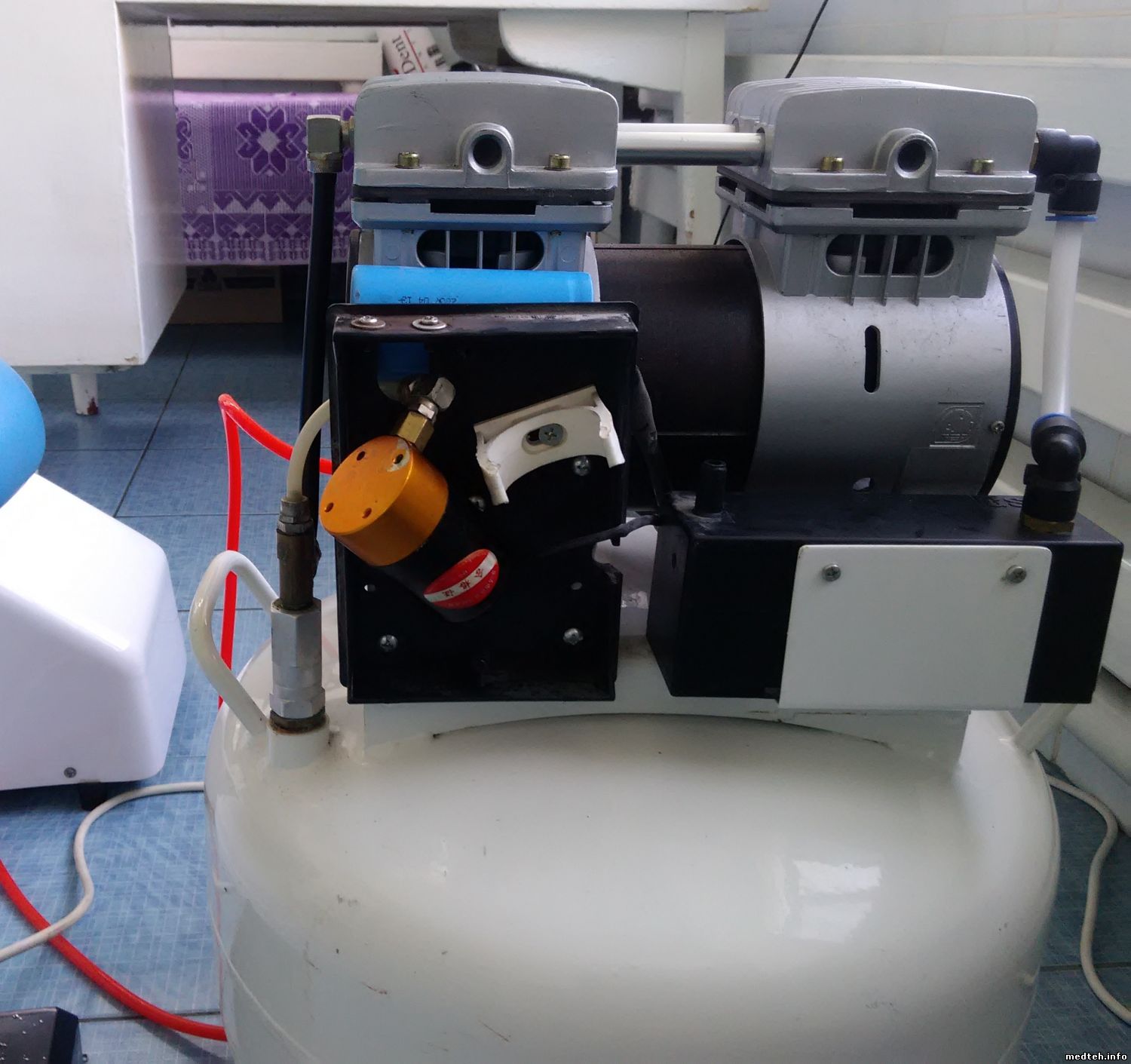

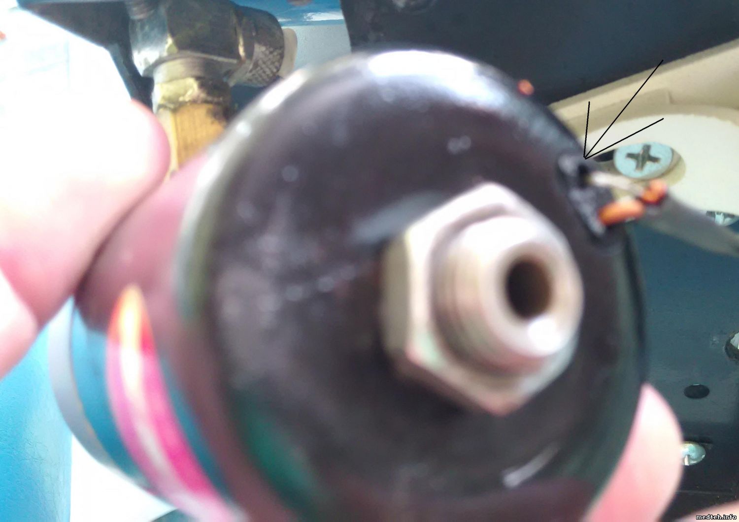

Доброго дня! Помогите пожалуйста с компрессором!! Компрессор не может набрать давление, качает и шипит ! Я разобрал там где шипит и заметил что какой-то клапан и воздух идет там где выходят 2 проводка!! Как на фото что это такое и что с ним делать?????

Yulana34Дата: Вторник, 16.Сен.2014, 20:20 | Сообщение # 2
Valik_rrr,
Это так называемый клапан нулевого давления, служит для облегчения запуска, когда работает компрессор он закрыт, когда отключается компрессор он открывается и сбрасывает давление с головки. Снимите катушку и посмотрите вероятно лопнула или протерлась гильза. Клапан под замену. Насчет запчастей к Артуру.

МастерБакуДата: Вторник, 16.Сен.2014, 21:22 | Сообщение # 4
Valik_rrr, если компрессор живой и вы не пользуетесь пылесосом на воздухе - то трубку ( белую ) идущую на этот клапан можно просто перегнуть. провода на клапан отрежьте и заизолируйте по отдельности, клапан не выбрасывайте - возможно новый будет без штуцера . до тех пор пока клапан не купите.

А катушка то целая? Да и для начала его надо разобрать и посмотреть в чём проблема.

если после отключении компрессора пшикает - значить живой. если дует - то копайте обратный клапан.
Возникает вопрос: а срабатывает ли клапан?
МастерБакуДата: Вторник, 16.Сен.2014, 23:15 | Сообщение # 15
или гайка открутилась.
Снимите катушку
очень осторожно - можно оборвать провода.

Я его разбирал ) Но там ничего не понятно! Пробовал без катушки то дует в отверстие там где гайка крышки и трубка ! А когда в комплекте все то дует через провод а через отверстие чуть чуть

Цитата Valik_rrr ()
без катушки
Без катушки он и должен дуть, при работе компрессора. Смысл этого клапана: когда качает компрессор, он закрыт, после набора давления в ресивере, компрессор останавливается и воздух из магистрали: "обратный клапан-компрессор" сбрасывается, для нормального пуска компрессора в следующем цикле.

какая установка?
GRANUM TS6830
МастерБакуДата: Четверг, 18.Сен.2014, 23:36 | Сообщение # 37
Блок ассистента на поворотной консоли:
- слюноотсос и пылесос эжектроного типа (водяной/воздушный),
подключите воду давлением до 3х атм и пользуйтесь слюноотсосом . пылесос -это тот кот работает на воздухе.

Я снял этот клапан затыкаю пальцем то компрессор быстро накачивает! Когда остановился пустил воздух пшикнул! А через клапан шипит через провод к катушке))
