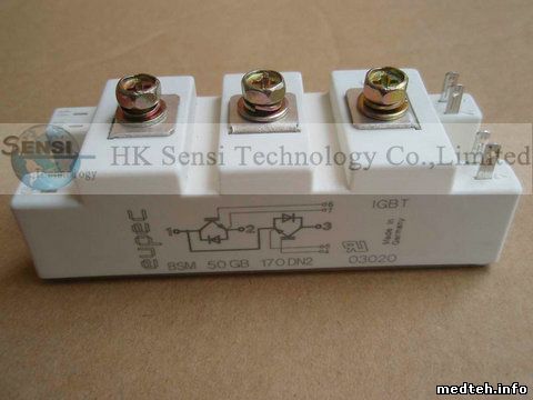

Все таки оказались битые выходные транзисторы Bsm50gb170dn2. Заменил все заработало.

и это транзистор ? shok , хрень какаято mad , и как вы это звонили ? unknown shok

Вот что иногда добивает, так это ответы когда проблема уже решена. Типа как звонил. Да не сталкивался я до этого никогда с подобными модулями, где же ты раньше был? А вот как понял что именно они битые, так просто собрал стендик, подрубил к генератору и сразу все стало на свои места. спасибо люди подсказали как проверить, только вот к сожалению не на этом форуме.

Это два транзистора yes . ИЖБТ модуль. Схемка на нём нарисована и прозвонить не проблема.

к сожалению так просто его не прозвонить, сам на этом поначалу купился. Что битые что новые звонятся абсолютно одинаково, поэтому первоначально и решил что они в норме. Потом уже мне подсказали что такие вещи тестером не прозвонишь, надо проверять в схеме, причем подавая на вход импульсы, особо заморачиваться я не стал, собрал схемку по аналогии с выходным каскадом генератора литейки, только не на 2 сборки, а на одну там то и стало понятно что транзисторы битые. На раскачку подавал не 15 вольт как в оригинале, а 12, частота 50 кГц, на нагрузку с БП 200 вольт (больше у меня не выдает), в нагрузке 100 ватная лампочка.

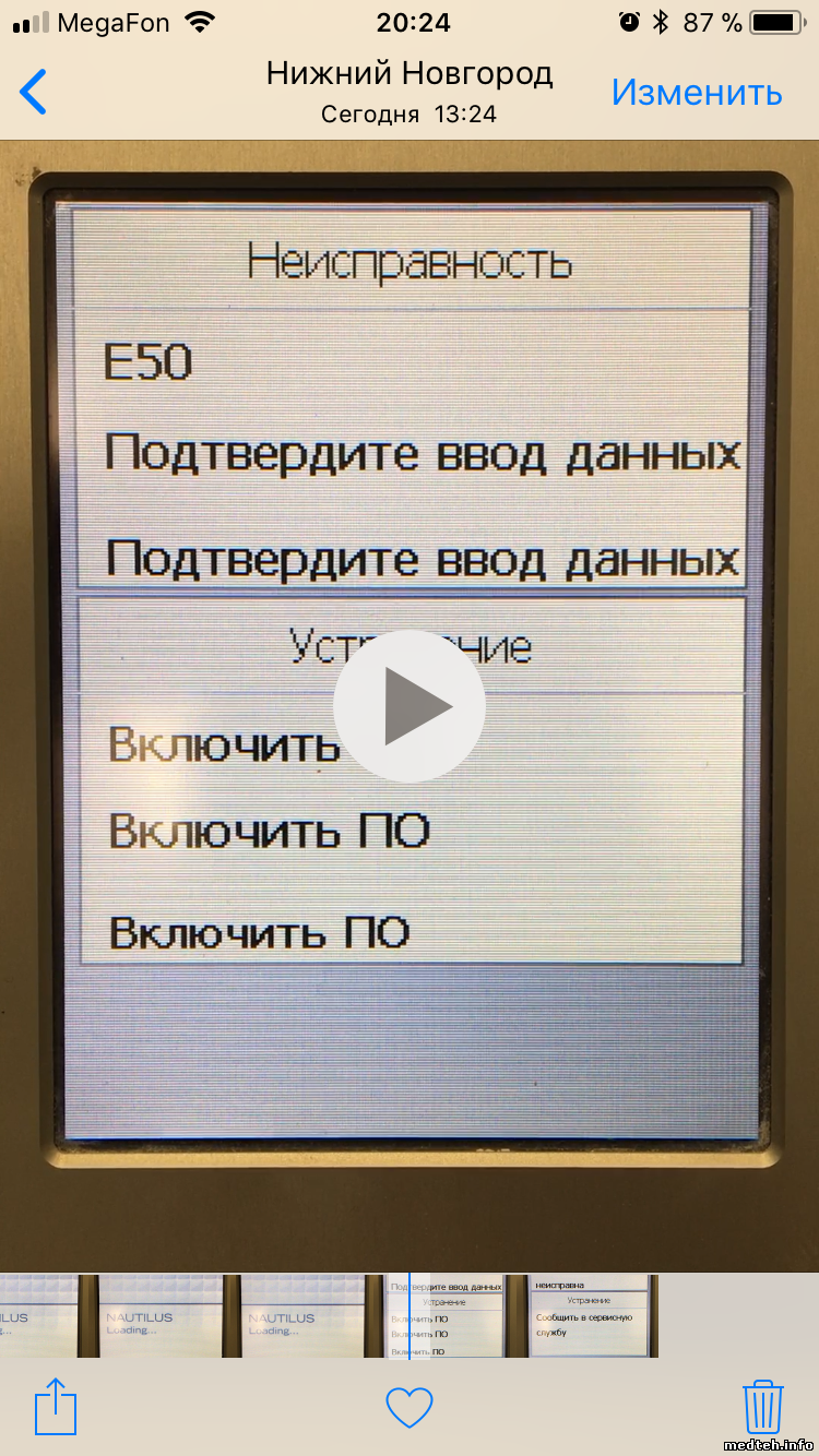

Литейка BEGO NAUTILUS T ,выдает ошибку Е 50,
Zubtehnik1973Дата: Воскресенье, 21.Янв.2018, 20:38 | Сообщение # 19
зубной техник
помогите разобраться. версия с жк экраном. ошибка то есть то нет.на фото скрины с литейки.
Yulana34Дата: Воскресенье, 21.Янв.2018, 20:52 | Сообщение # 20
Zubtehnik1973,
Это нарушение блокировок, начинайте поиск с микрика замка крышки. Потом контактор ABB-1SBL136001R2001.
На нем нормально замкнутый контакт имеет сопротивление, должно быть 0.

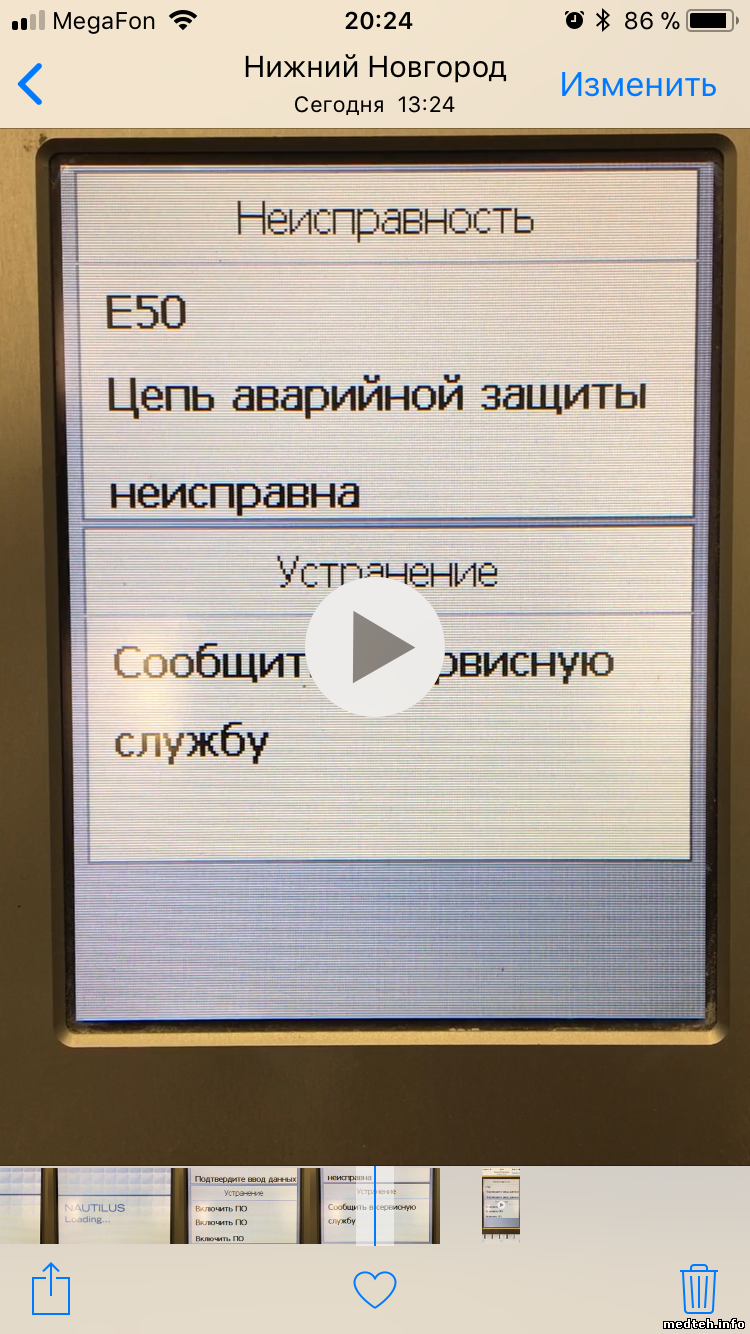

Добрый день! Все выше перечисленное проверили. К ним вопросов нет. Контакты добыли осмотрели. все хорошо. Но ошибка не ушла. После загрузки сначала 7208291.png сообщение с этой фото а затем 2484263.png . Что может значить первое сообщение? И куда дальше копать???
Yulana34Дата: Суббота, 10.Фев.2018, 16:55 | Сообщение # 22
Нужно не осматривать, а промерить нормально-замкнутый контакт. Если на нем сопротивление больше 0 высока вероятность появления этой ошибки.

Мы вылечили установкой внешнего Н.З. контакта на контактор и запараллелили со штатным Н.З. контактом.
Официалы предлагали заменить контактор полностью. Выбрали 200р вместо 3000р

zubtehnikДата: Понедельник, 01.Окт.2018, 06:51 | Сообщение # 26
В результате был плохой контакт на разъёмах процессора. Такой с лампочками на задней стенке.
