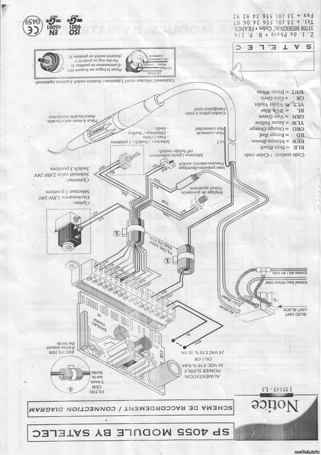

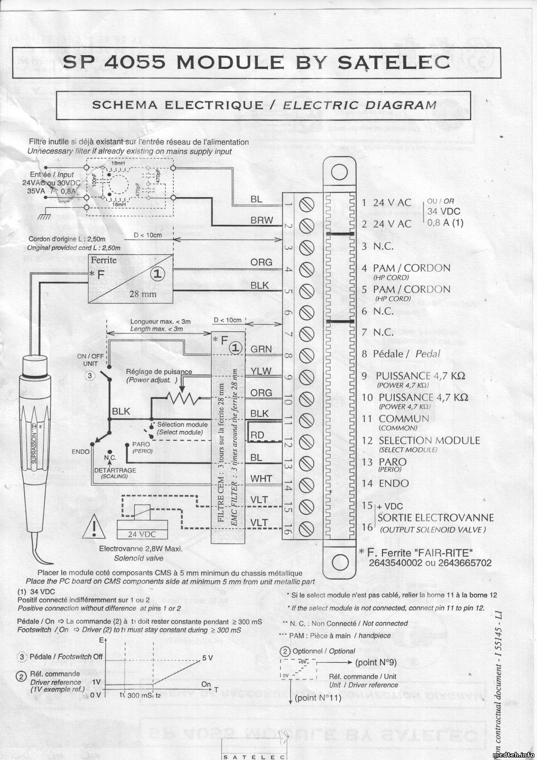

Схема
Nick_OДата: Четверг, 11.Сен.2014, 11:56 | Сообщение # 4
У вас сообщений: 156
Западная Сибирь
Схема

О, спасибо вам огромное wink
Я уж не надеялся найти :)))

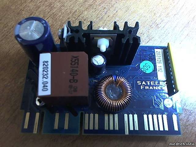

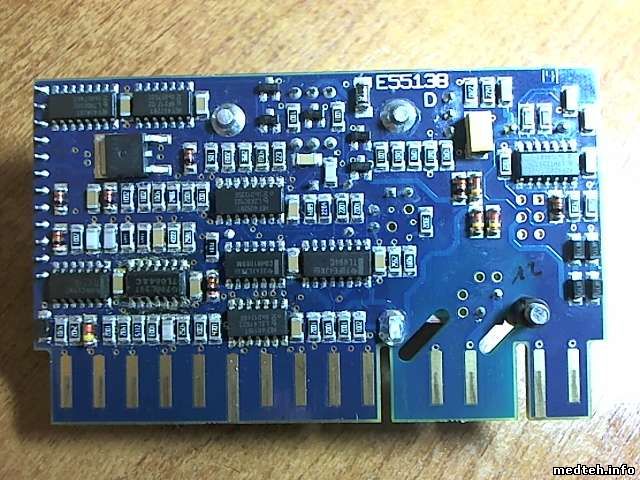

Это плата SP4055?А то есть в черном корпусе и тоже SP4055.Вот не знаю как её подключить к A/Dec 500 к пульту.

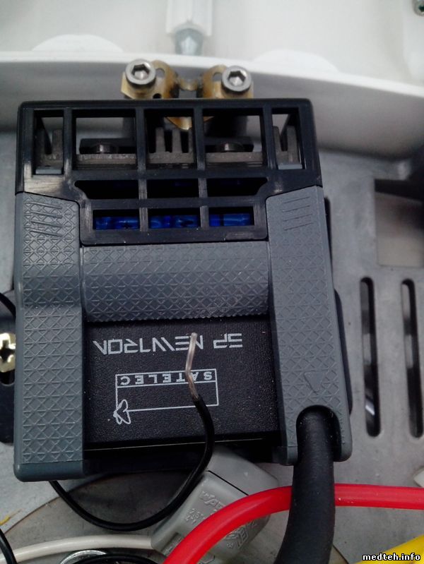

А это SP4055 Newtron.

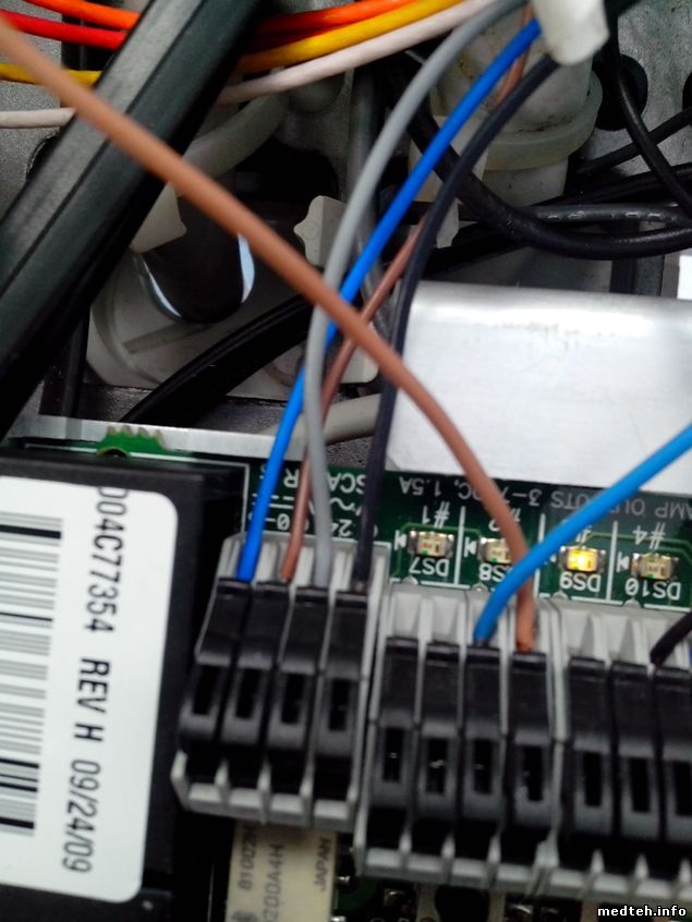

Подключены только 4 провода,черный серый 24в.А что такое синий коричневый?Остальные провода вообще не подключены и переменник не подключен..

Меняют две платы SP4055 на одну SP Newtron.Или может есть её аналог?
