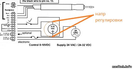

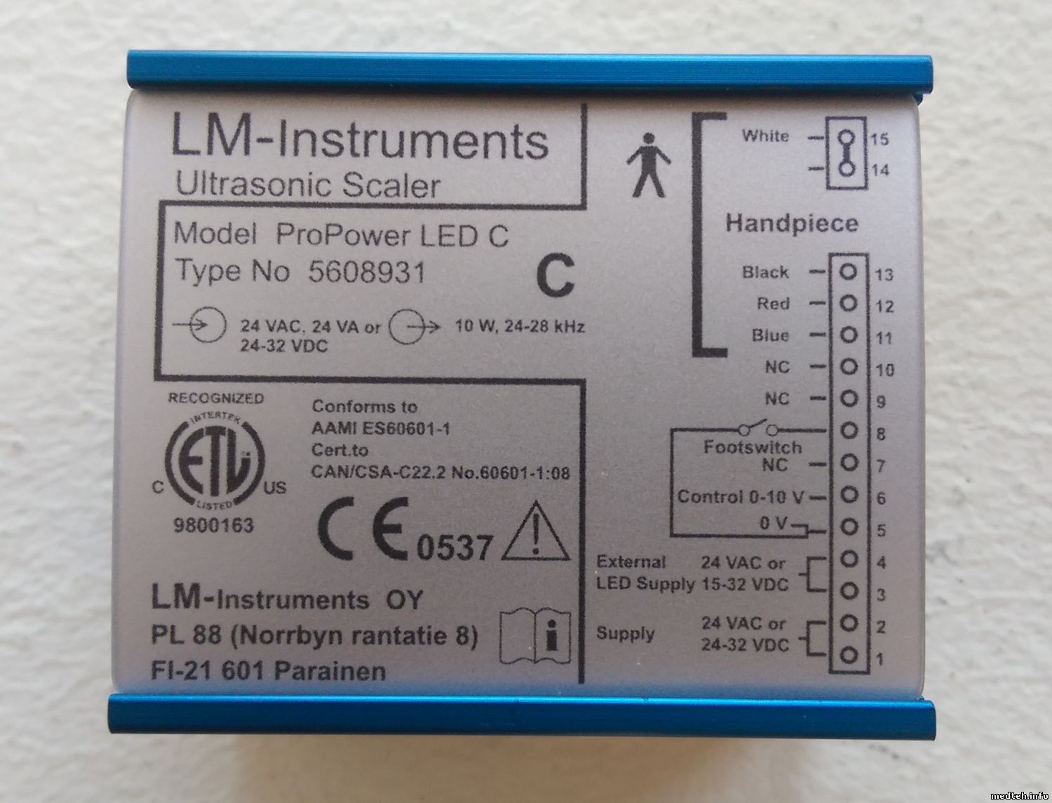

seabeeДата: Четверг, 04.Сен.2014, 08:28 | Сообщение # 1
У вас сообщений: 1319
Смотрю на схему и не вижу где регулировка мощности?
Ладно клапана нет,но регулятор и какой?
На фото-скалер версия С.
Сообщение отредактировал seabee - Четверг, 02.Окт.2014, 08:18
art-i-kДата: Четверг, 04.Сен.2014, 09:22 | Сообщение # 2

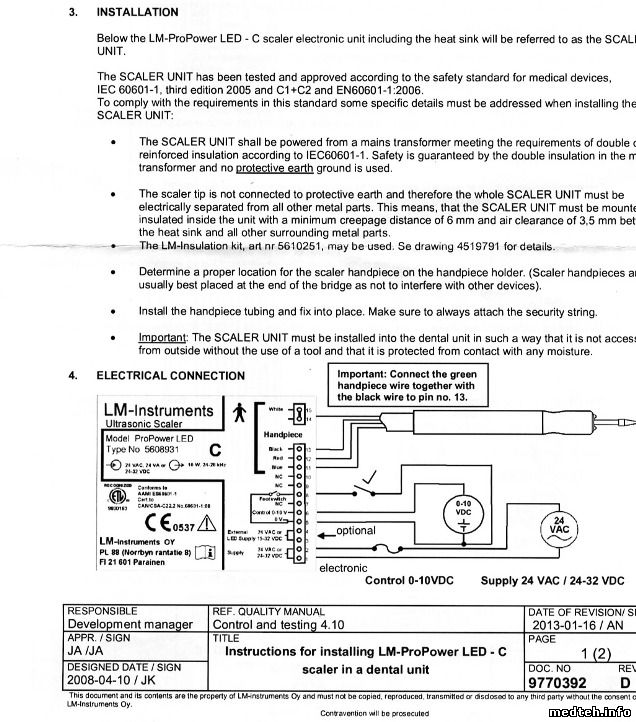

Зарапортовались Вы,батенька,-"крутилочки" тут и не предусмотрено, регулировка мощности осуществляется посредством подачи изменяемого постоянного напряжения. Ещё разок внимательно гляньте на схемку.
МастерБакуДата: Четверг, 04.Сен.2014, 09:57 | Сообщение # 3
seabeeДата: Четверг, 04.Сен.2014, 10:40 | Сообщение # 4
Так там написано control 0-10v.Серия "BI" предназначена для Chirana Diplomat,если верить инфы из инета.
Да,будем менять у поставщика на другой.
Сообщение отредактировал seabee - Четверг, 04.Сен.2014, 11:33
МастерБакуДата: Четверг, 04.Сен.2014, 14:57 | Сообщение # 5
Зачем менять? Поставьте потенциометр.
МастерБакуДата: Четверг, 04.Сен.2014, 14:57 | Сообщение # 6
Сообщение отредактировал МастерБаку - Четверг, 04.Сен.2014, 19:35
МастерБакуДата: Четверг, 04.Сен.2014, 14:58 | Сообщение # 7
andrukaДата: Четверг, 04.Сен.2014, 21:10 | Сообщение # 8
У вас сообщений: 276
...в виде делителя напряжения. Сообразите надеюсь.
Если что, у меня с "крутилкой" блоки генератора есть.
МастерБакуДата: Четверг, 04.Сен.2014, 21:12 | Сообщение # 9
потому и назвал
потенциометр.
а не
Цитата art-i-k ()
"крутилочки"
seabeeДата: Пятница, 05.Сен.2014, 08:15 | Сообщение # 10
А делитель подключить к питанию 24в.
МастерБакуДата: Пятница, 05.Сен.2014, 11:18 | Сообщение # 11
Да. Параллельно стабиллитрону на 9-10в
serg006Дата: Пятница, 05.Сен.2014, 20:08 | Сообщение # 12
У вас сообщений: 394
стомтология
сургут
а на каку машинку впихиваешь ???
seabeeДата: Понедельник, 08.Сен.2014, 08:16 | Сообщение # 13
Midway Air на два инструмента.
fiksa555Дата: Среда, 10.Сен.2014, 15:56 | Сообщение # 14
У вас сообщений: 303
Cервисная служба
Апрелевка
ну тогда если AMDENT BI-1(7,5,9) не в Diplomat, если AMDENT BI-11 то в Diplomat.
если LM то без разницы добавляется в комплект потенциометр которым регулируешь мощность.
по схеме это LM...

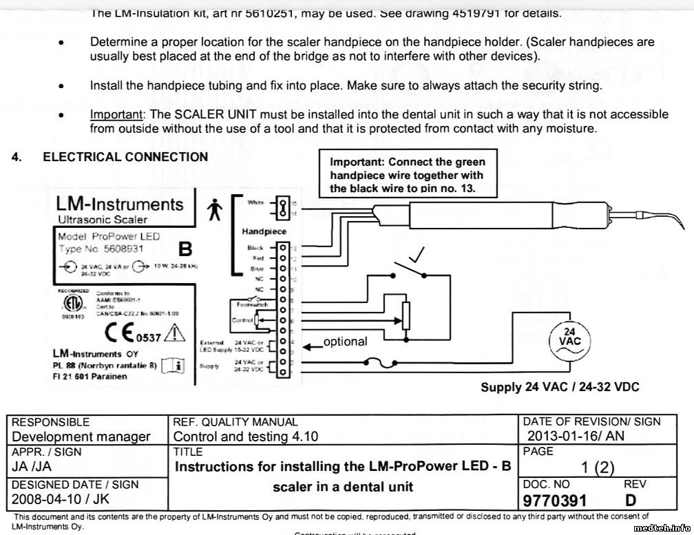

По теме был скалер- тип С.
Вот пришёл - тип В.
seabeeДата: Среда, 24.Сен.2014, 19:56 | Сообщение # 19
Что то сложно замутил регулировку для версии С.Диодный мост-делитель напряжения-LM317 с регулировкой.
Сообщение отредактировал seabee - Среда, 24.Сен.2014, 20:06
seabeeДата: Четверг, 02.Окт.2014, 08:20 | Сообщение # 20
Тут главное на пятый контакт(ноль) подключить минус 12 вольт.Подключил для регулировки плату регулировки м\мотора.
Только регулировочное сопротивление на ней поменял.Плата вылетела.
