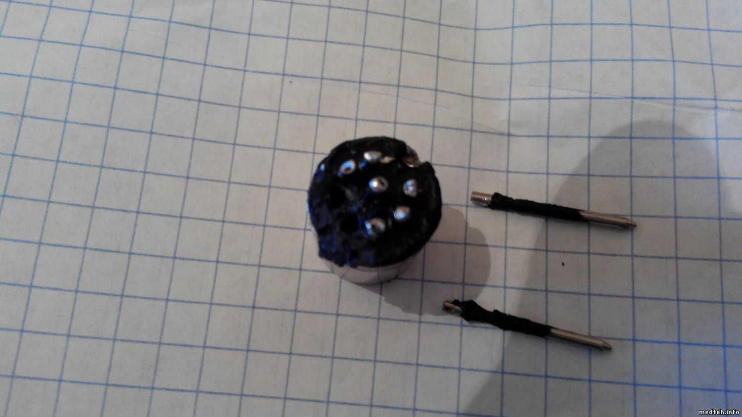

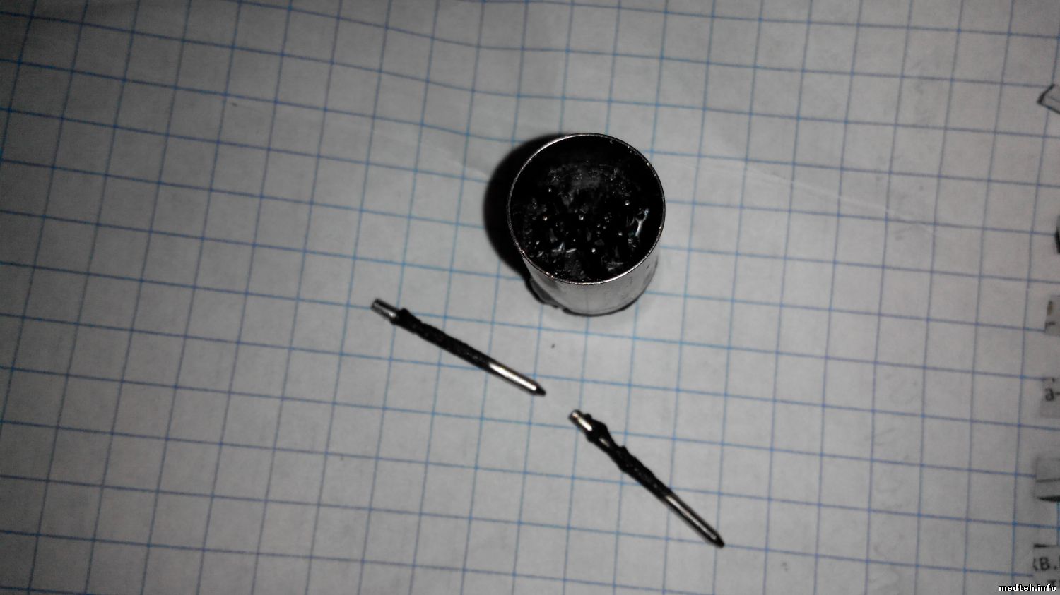

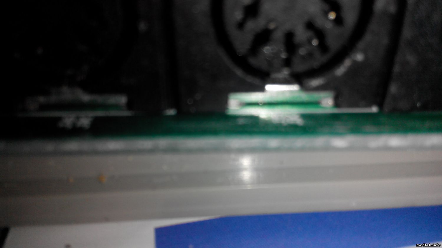

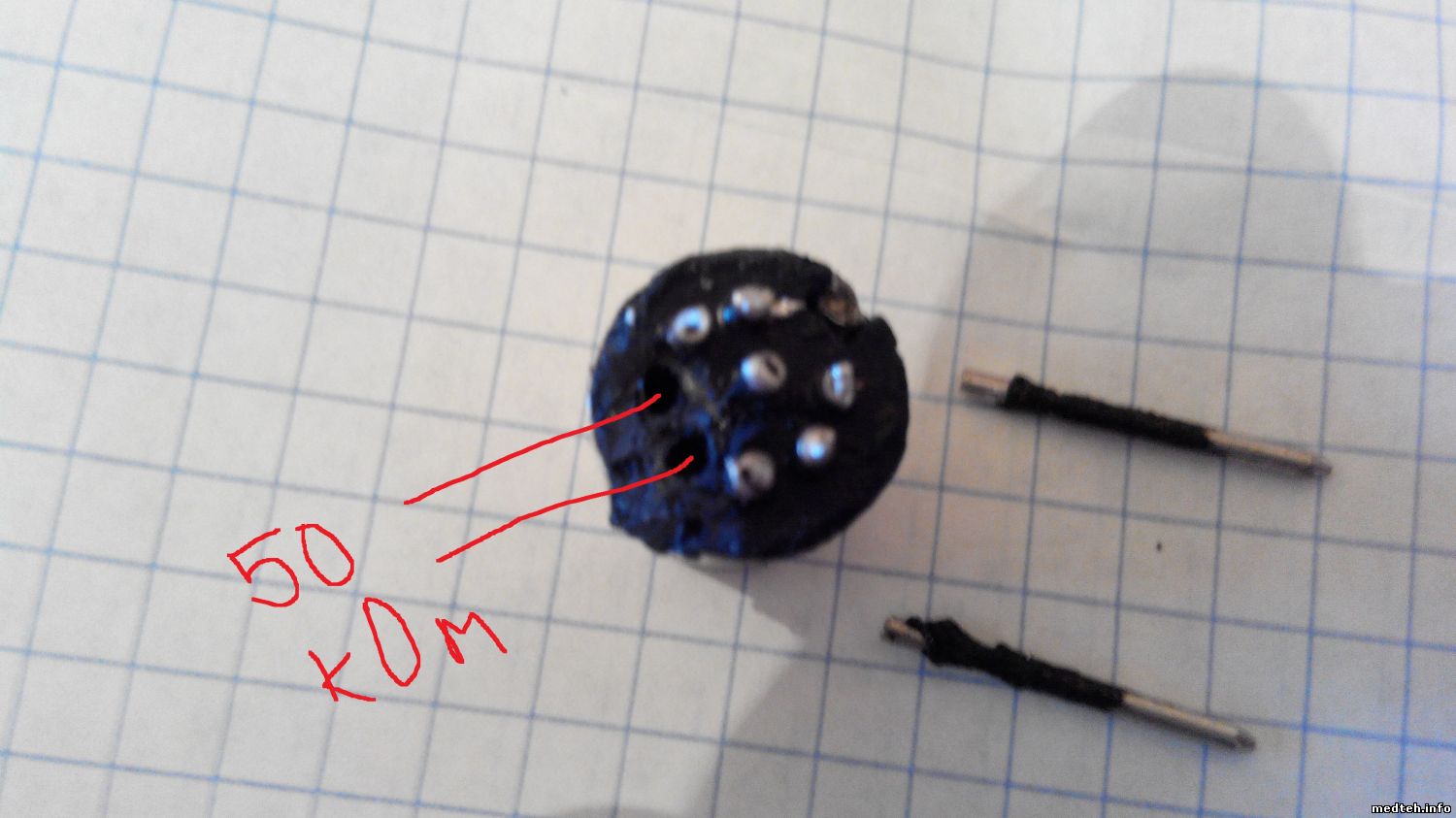

вызов . установка писчит непрерывно. издает звуковые сигналы короткие. ситуация повторяется время от времени. в общем проверил все концевики кабеля. почистил плату блока управления креслом. в итоге обнаружил . как ее обнаружить. начал проверить кабель от блока управления креслом на панель управления блока врача. в итоге обнаружил что на двух параллельно идущих проводах замеряется 50 кОм и начинает подниматься.
почистил .спирт. ацетон и т.д. высушил. так же. в итоге пришлось вытащить и обратно засунуть эти два контакта после чего исчезло сопротивление. сопртивление было как бы емкостным. через нее проходил ток. и увеличивалась сопротивление под напряжением.
также замечается сопротивление между контактами на штекерах порядка 1 МОм .это как нормально или нет. получается была какая то примесь в пластмассе что привело межконтактному замыканию.

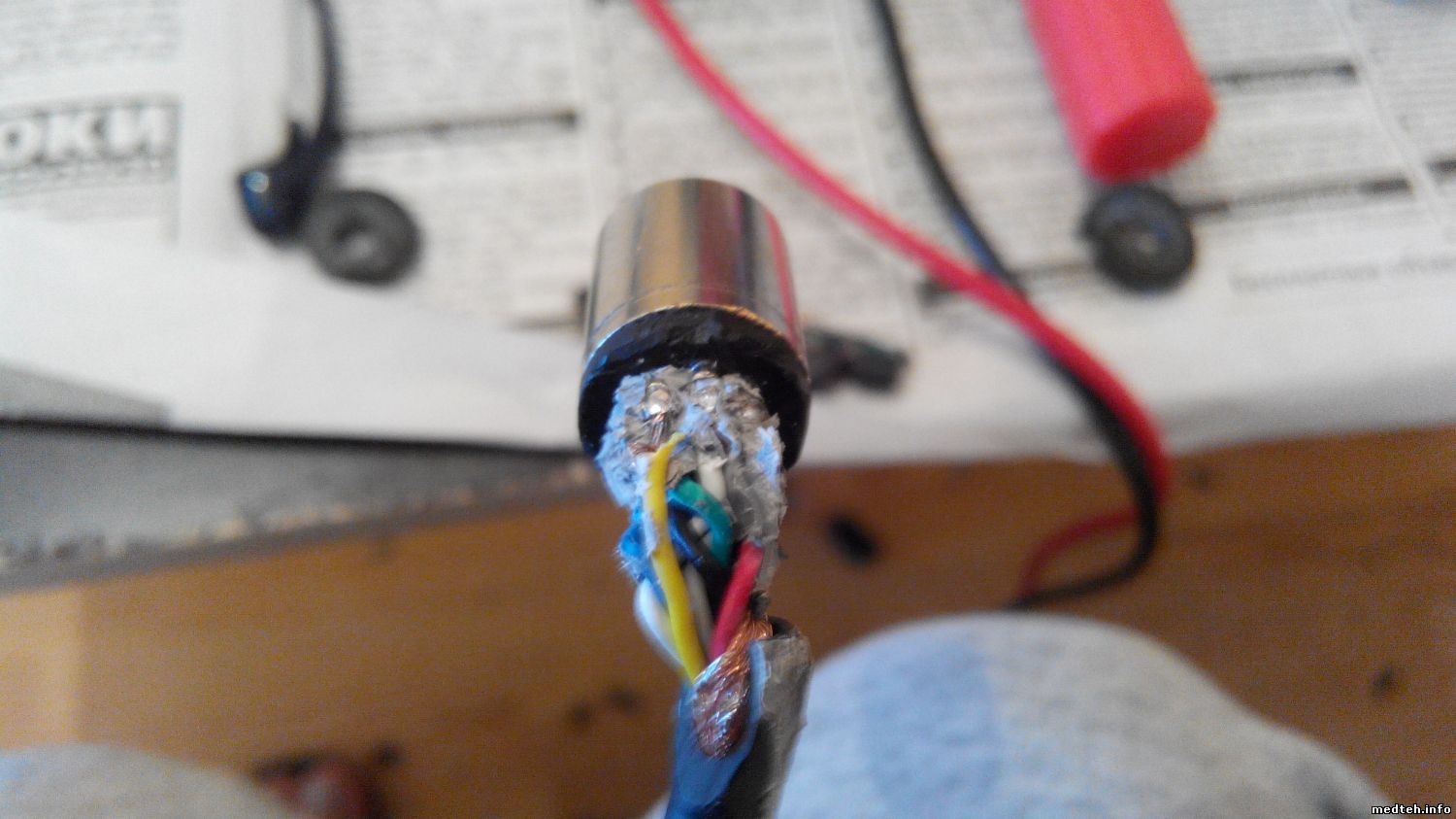

в итоге после этого все заработало. пришлось концы кабеля с двух сторон полностью перепаять пока искал причину.))) а там 8 контактов разъемов
все на фото.

1prohindeiДата: Понедельник, 25.Авг.2014, 15:27 | Сообщение # 4
У вас сообщений: 257
Руководитель СЦ
На сопротивление изоляции влияет множество факторов, два момента определяющих - качество комплектующих и качество сборки (электромонтажа). Нарушение технологии изготовления кабеля и его хранения; нарушения технологии монтажа; нарушения хранения и транспортировки изделия. Бывает и совокупность причин. В основном высокая влажность, "солевой туман" и т.д. Приходилось по поводу перепаивать, промывать и сушить, правда, в прошлой жизни и на другом оборудовании...
