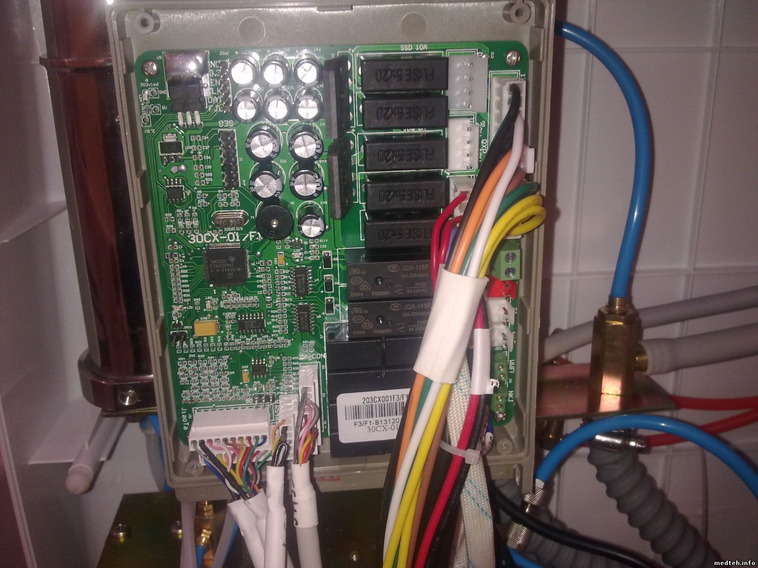

Уважаемые коллеги прошу сбросить инструкцию по сборке установки ZIGER U200.Или подскажите к каким разъемам на плате подключаются LED светильник,колодка J10 и негатоскоп. Буду благодарен.

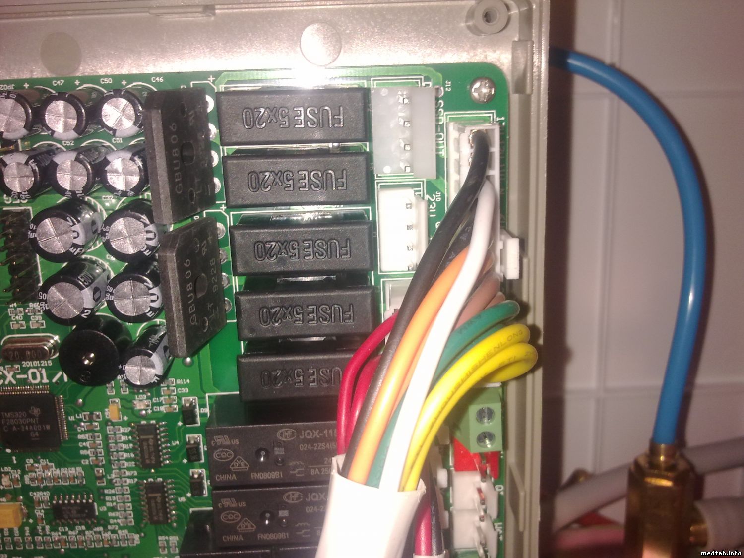

Выкладываю фото.Два разъёма не подключены(верхние). Один из них к LED светильнику.Какой?

art-i-kДата: Вторник, 26.Авг.2014, 09:42 | Сообщение # 4
Светильник подключается к самой верхней колодке (J12). Только рекомендую открутить всю эту плату и убедиться.что распайка именно под ЛЕД (внизу там все расписано:как перемычки должны быть запаяны под галоген и как под ЛЕД).а то бывали случаи с дымком из светильника.
негатоскоп.
двухконтактной фишкой подключается непосредственно в столике врача.

Все получилось,установка работает.Большое спасибо art-i-k.Тема закрыта.

attacheДата: Вторник, 16.Сен.2014, 12:54 | Сообщение # 7
У вас сообщений: 301
Донецк-Москва
Не всегда должна быть распайка под LED.
