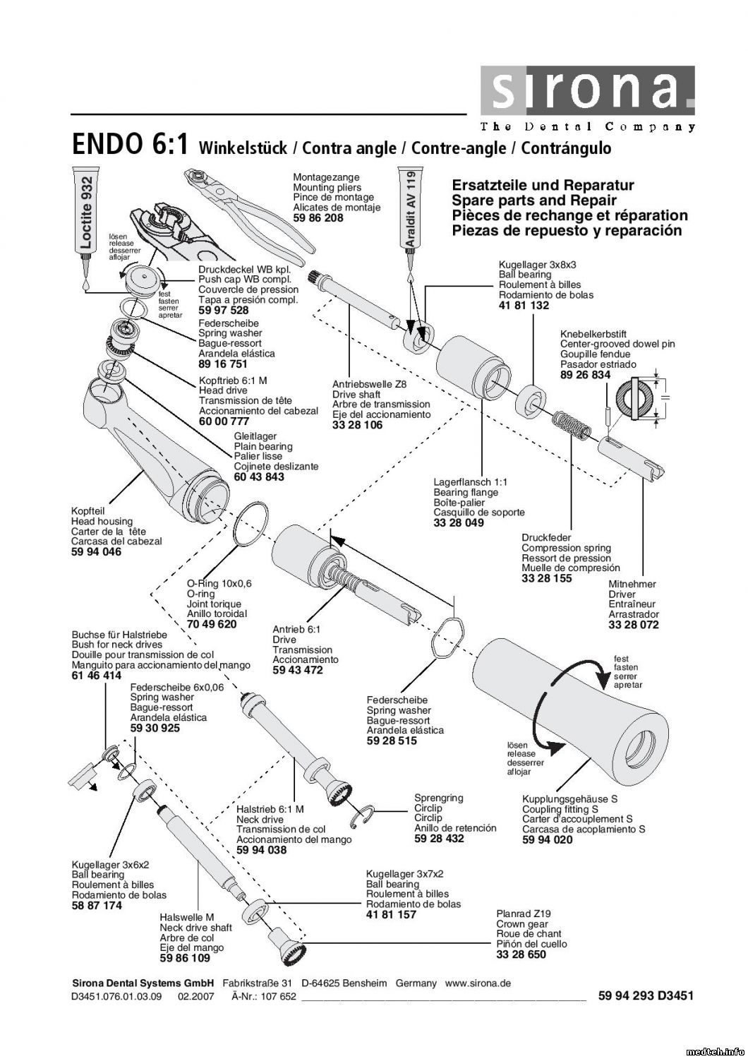

DSPДата: Среда, 17.Дек.2014, 18:05 | Сообщение # 6
ДД всем!
К Вашему вниманию - коды з/частей на Endo 6:1.
Удачи.
PS: сорри, сначала не прикрепил файл.
С уважением,
DSP.
Сообщение отредактировал DSP - Среда, 17.Дек.2014, 19:51

mr_SmithДата: Воскресенье, 21.Дек.2014, 21:14 | Сообщение # 8
Может и неисправность пустяковая, но запчасти Вам никто не продаст, ибо сильно не выгодно. это раз.
Во вторых, продается только ротор в сборе.
В третьих, как указано на рисунке, нужен спец инструмент- клещи (100евро) (они разные: для новых и старых наконечников )
Проще отправить по почте в сервисные центры, указанные выше, кроме самой сироны, что по пр.Андропова.
Но перед отправкой промойте цангу(там где бор) Spreynet500 (если есть), а после обильно маслом. Может поможет.
