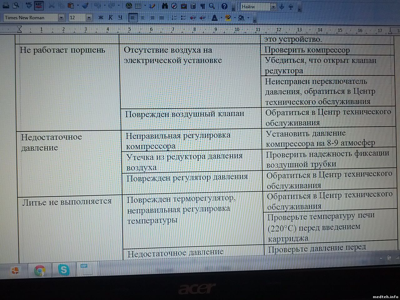

Здравствуйте коллеги. Подскажите пожалуйста марку и модель компрссора способного работать с этой установкой. По спецификации необходимо 9 атм. И вообще, чего за зверь такой?

Подобные прекрасно работают с обычными ( до 8 bar ) компрессорами.

big,Это точно? Судя по инструкции(см.скриншот) должно быть 8-9бар.
