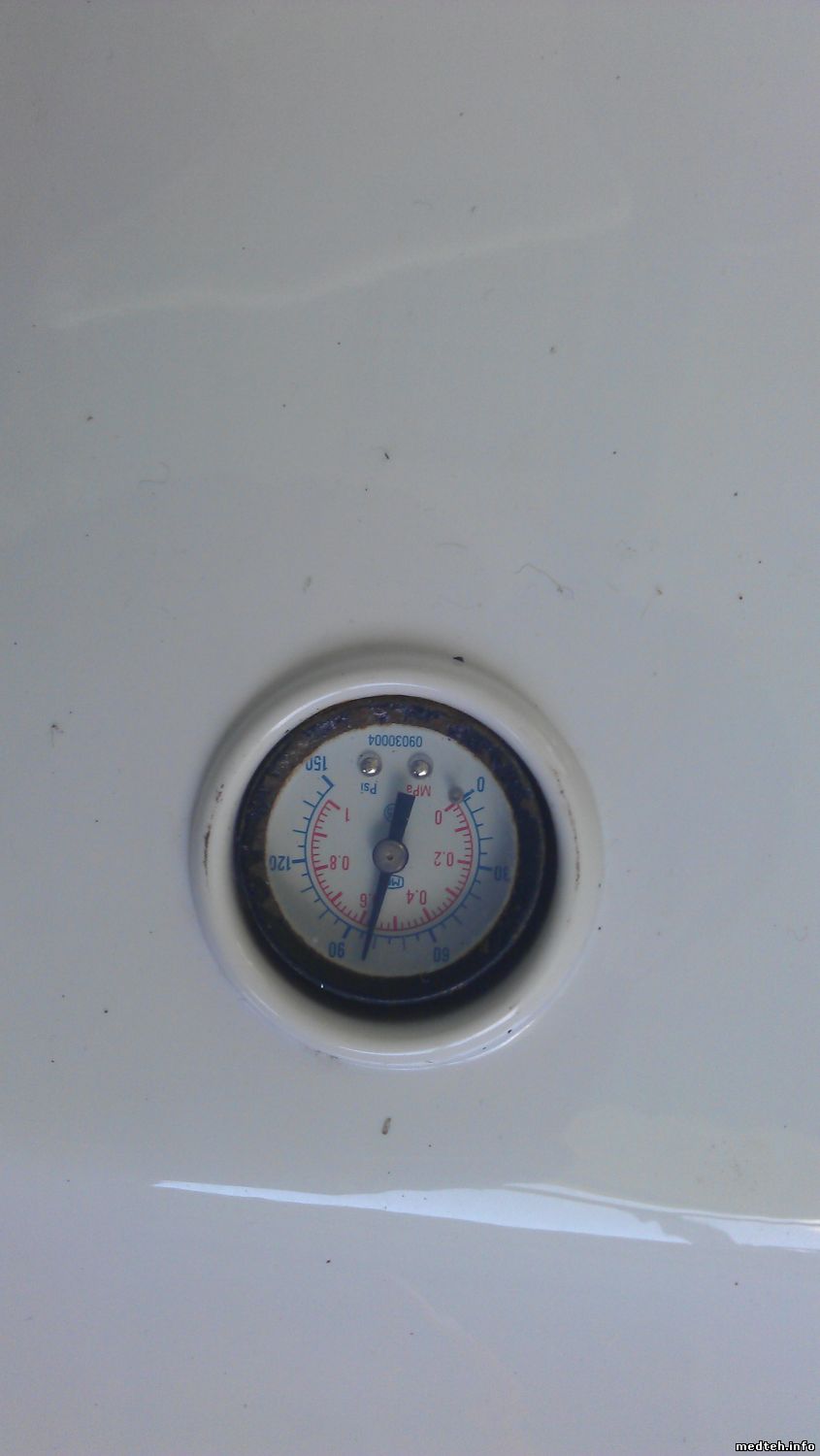

какое давление должно быть на манометре входного давления стомат установки!Сегодня чистил клапана вот думаю ничего я не сбил))На коробке что рядом с установкой показывает такое)
zxc2007zxcДата: Понедельник, 11.Авг.2014, 19:36 | Сообщение # 2
У вас сообщений: 150
Вологда
Нормально, рабочий диапазон от 0,6 до 0,4 =) Главное чтобы давление на наконечниках не превышало рекомендованное производителем наконечника)

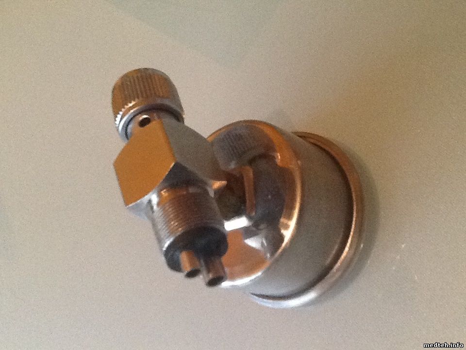

Прилагаю фото китайского проходного манометра ценой на московском рынке 500 рублей.
На первый взгляд он "нормальный". Потом выясняется, что отработанный воздух не возвращается в установку, а выходит из отверстия.
МастерБакуДата: Среда, 13.Авг.2014, 22:41 | Сообщение # 16
Цитата big ()
Можно поподробнее ?
при этом мощность и скорость турбины занижена и бор часто заклинивает . при этом он проворачивается, стачивая те сотки которые держат бор. кстати подшипники тоже изнашиваются быстрее.
данное устройство предназначено для измерения давления подпора воздуха на входе турбинного наконечника с подключением М4 , без учёта состояния канала сброса воздуха и сделано грамотно . существуют приборы которые измеряют давления одновременно во всех четырёх каналах.

goscha-belДата: Пятница, 15.Авг.2014, 23:26 | Сообщение # 18
А это, я думаю не совсем правильно, т. к. не учитывается сопротивление "обратки". yes
МастерБакуДата: Пятница, 15.Авг.2014, 23:40 | Сообщение # 19
так наверно можно дырочку пальцем зажать для оценки сопротивления обратки , там максимум 0.5 атм

Про монометр. А там есть проход вход выход для обратки? И если отвестие сделано сбоку на канале - то вешь отличная.
Сообщение отредактировал МастерБаку - Четверг, 21.Авг.2014, 15:20
bigДата: Четверг, 21.Авг.2014, 16:15 | Сообщение # 25
У вас сообщений: 1155
Мне казалось, я ясно выразился:
действительно , пропустил. чуда не произошло - китайские умельцы не столь умны. nea
