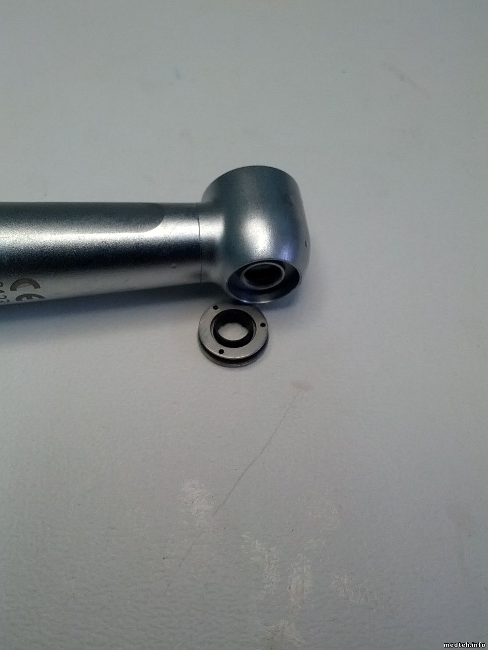

Здравствуйте Коллеги. Подскажите пожалуйста способ разборки выше означенного наконечника для прочистки водной магистрали. Вода проходит,но очень минимально,засор сидит в распределительной камере туда и надо забраться.Ну или способ прочистки без разборки.

пластиковая резьбовая втулка на головке держит вставку с соплами. есть спец.инструмент, но можно вывернуть шлицевой отверткой.
вставка в соплами держится достаточно хорошо+ резиновое колечко между ней и корпусом.

madmac, резьба случайно не левая?

madmacДата: Воскресенье, 10.Авг.2014, 18:03 | Сообщение # 6
не помню, последний раз разбирал года два назад.
посмотрел учебник- откручивается против часовой.

V_A_S_HДата: Среда, 13.Авг.2014, 19:10 | Сообщение # 7
У вас сообщений: 315
Инженер электромеханик
Оренбург
madmac, Да,все отвернулось обычной отверткой. Спасибо . Плюсанул в репу.

V_A_S_H, большие "запасы" были?
V_A_S_HДата: Понедельник, 18.Авг.2014, 07:18 | Сообщение # 9
Оренбург
Не понял,поясни вопрос пожалуйста.
madmacДата: Понедельник, 18.Авг.2014, 13:11 | Сообщение # 10
V_A_S_H, в смысле отложения в каналах подачи спрея.
