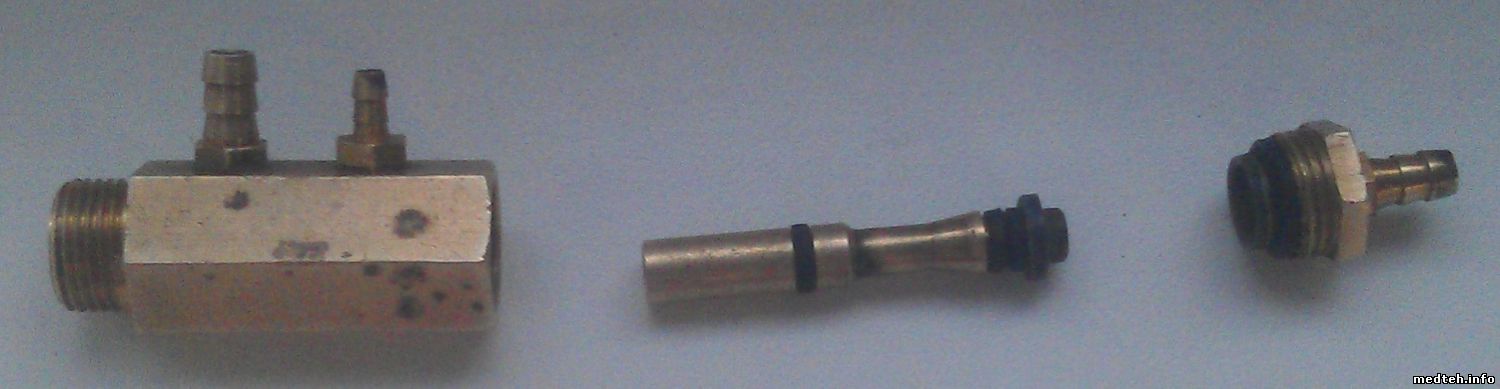

Добрый день! Подскажите где можно найти такой клапан? - Форум медтехников
Valik_rrrДата: Понедельник, 04.Авг.2014, 20:11 | Сообщение # 1
У вас сообщений: 34
Стоматолог
Згуровка
Добрый день! Подскажите где можно найти такой клапан? Или колечки к нему?
Yulana34Дата: Понедельник, 04.Авг.2014, 20:53 | Сообщение # 2
Valik_rrr,
Клапан педали? На Украине, это вам к art-i-k, он скажет, а может и продаст.
МастерБакуДата: Понедельник, 04.Авг.2014, 21:00 | Сообщение # 3
не надо его искать, просто загните один шланг , а два других соедините м собой
Yulana34Дата: Понедельник, 04.Авг.2014, 21:10 | Сообщение # 4
Так их там по моему всего два? Какой согнуть, и с чем соединить другой?

goscha-belДата: Понедельник, 04.Авг.2014, 21:13 | Сообщение # 5
Старый, добрый ФЭД-СТОМ! Ну. А в Украине, это к Артуру, ( art-i-k). А колечки можно подобрать в сантехнических сагазинах.

МастерБакуДата: Понедельник, 04.Авг.2014, 21:32 | Сообщение # 8
там таких нету.
по моему всего два
там три штуцера. это переключатель 2 в 1.
а вам не ясно ? ну кому положено тот знает.

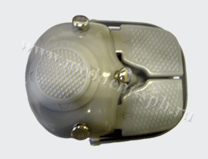

Yulana34Дата: Понедельник, 04.Авг.2014, 21:57 | Сообщение # 9
Позволю не согласиться. Это клапан для педали, примерно такой, как на картинке ниже.
Переключатели как правило имеют или флажок или грибок, здесь гладкий шток.

МастерБакуДата: Понедельник, 04.Авг.2014, 22:46 | Сообщение # 10
согласен , blush
тогда тем более не надо его искать . подмотать фумом и смазать силиконом одно колечко.
Сообщение отредактировал МастерБаку - Понедельник, 04.Авг.2014, 22:48
goscha-belДата: Понедельник, 04.Авг.2014, 23:01 | Сообщение # 11
Ты в этом уверен? Ведь он ещё с отводом. Кстати, а в чём неисправность. Как правильно подсказал Андрей, все вопросы к Артуру, кстати на Сайгере такой же!
Valik_rrrДата: Понедельник, 04.Авг.2014, 23:05 | Сообщение # 12
У вас сообщений: 34
Стоматолог
Згуровка
неисправность в том что травит воздух)

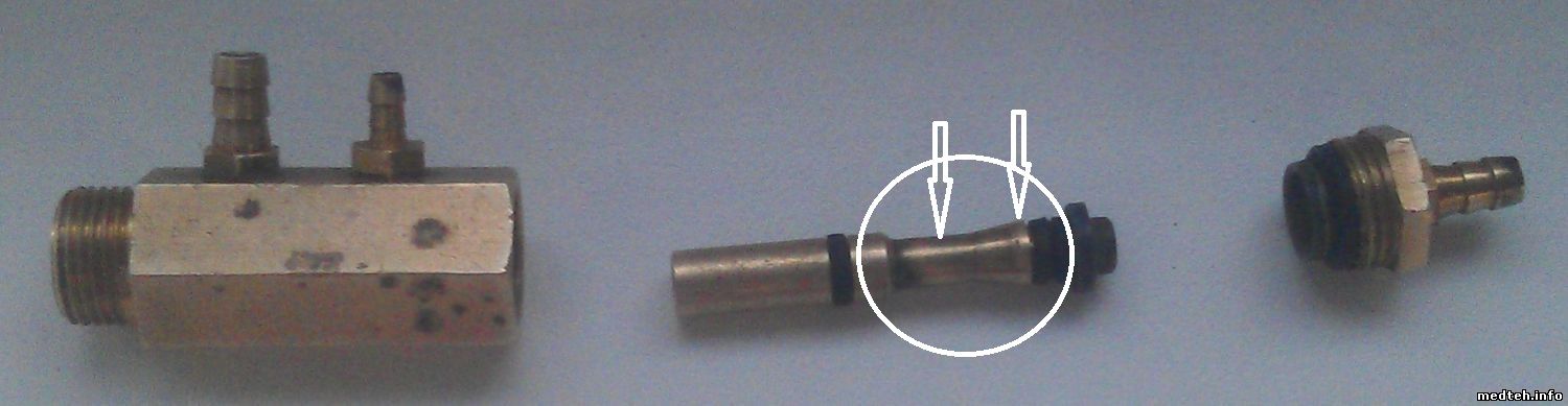

Yulana34Дата: Вторник, 05.Авг.2014, 11:45 | Сообщение # 14
Согласен проживет еще столько, если отверстие круглое, а не овальное.
МастерБакуДата: Вторник, 05.Авг.2014, 15:45 | Сообщение # 15
такого пока не наблюдал shok

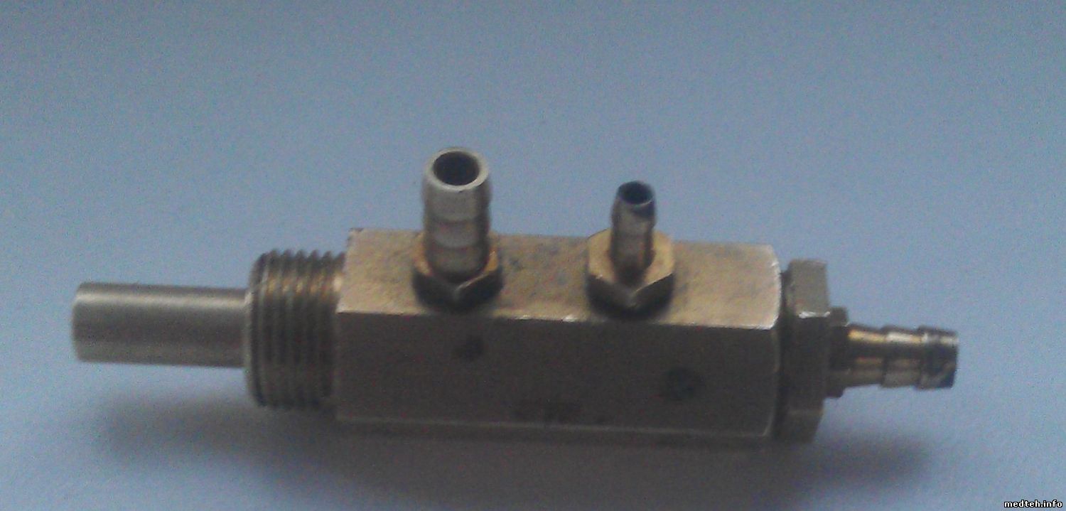

yurijmedvedevДата: Среда, 03.Дек.2014, 10:08 | Сообщение # 18
Менеджер по продажам оборудования
Владимир
Всем доброго дня! Может подскажет кто-то... Проблема та же с теми же клапанами, пропускают, но замена на новый ничего не дает: все равно через него выходит воздух... может ли быть дело в чем-то другом?
МастерБакуДата: Среда, 03.Дек.2014, 12:25 | Сообщение # 19
может , перепутан вход и выход, очень большое давление на входе( редуктор помер),неправильно закреплён. на исправной машине после редуктора 4 атм хватает .

Yulana34Дата: Четверг, 04.Дек.2014, 11:40 | Сообщение # 22
а травит постоянно, когда педаль отпущена...
Вариантов на мой взгляд 2
1 При замене не правильно отрегулировали
2 Травит диафрагма в столике врача и управляющий воздух из распределительного клапана попадает в обратку в педаль.
В нормальном состоянии при отпускании педали должен произойти кратковременный сброс воздуха.
Еще такая неисправность бывает появляется через непродолжительное время когда врачи пытаются такой педалью регулировать обороты турбины.
Данные педали могут работать только в режиме вкл-выкл и никаких регулировок (либо полностью нажата, до упора либо полностью отпущена).
