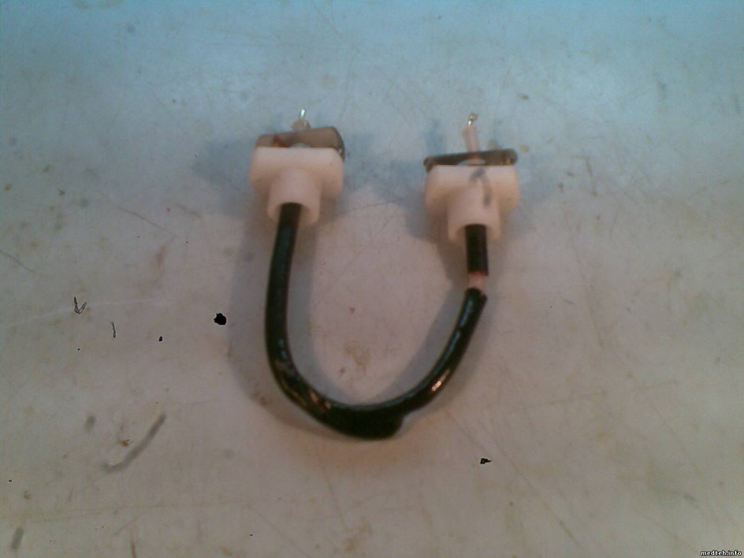

Аппарат УВЧ-терапии УВЧ-30М, 2004 года выпуска.
Петля из коаксиального кабеля расплавилась и замкнула.
Центральная жила, монолит 1,2 мм.
Какой это кабель, чем заменить?

Я брал подходящий по диаметру и жиле с серии РК 50-4-13 (или РК 50-4-11)(вот тут кабель ). Нормально работает по сей день, только проблемно разрыв делать.

Спасибо за отклик. Провод приехал, правда 11-й, 13-го двухслойного не было в наличии.
Теперь жду в ремонт увч-30 в нормальном исполнении, будем мерять и делать как положено. biggrin
О результатах отпишусь.

Нужно сравнить диаметр и количество витков контура на который работает эта петля.
Измерить длину петли, по изоляции. Положение и размер разрыва.
Думаю, если поставить два аппарата рядышком, будет виднее.
