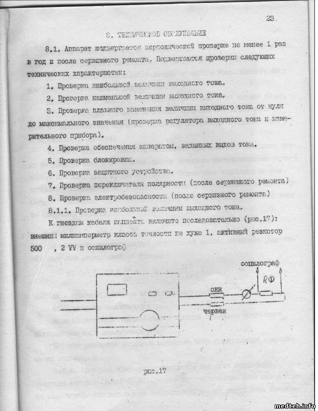

Резистор 500 ом 5Вт, осциллограф и паспорт. Форма выходных токов на разных режимах, срабатывание защиты при ненулевом положении ручки регулятора тока пациента.

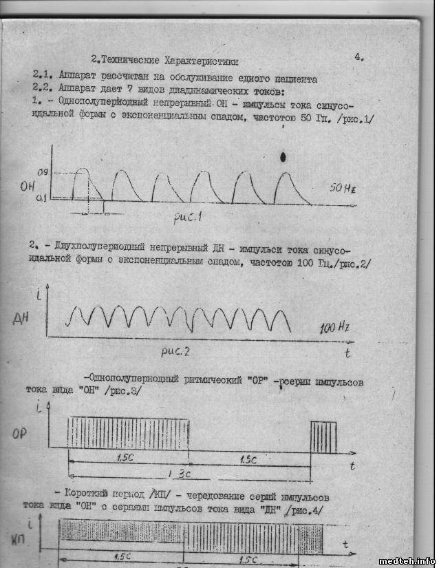

Страницы из паспорта по ТО

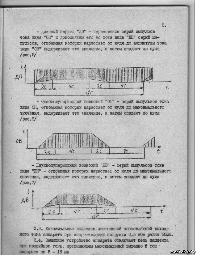

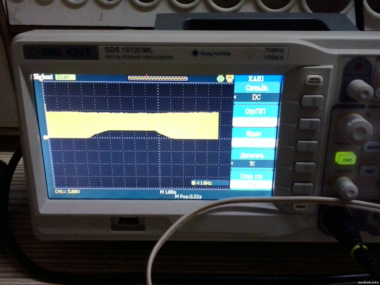

DjheawymetalДата: Вторник, 28.Янв.2014, 20:05 | Сообщение # 6
У вас сообщений: 53
Инжерен по темонту
Луганск

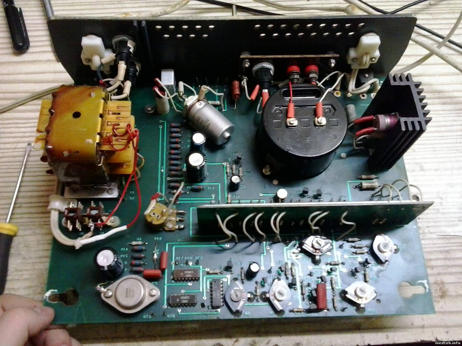

Принесли мне 2 аппарата таких) щас фото кину! с одинаковой неисправностью(метрологи забраковали) на 3х режимах тока вида ДП , ОВ, ДВ , погрешность времени роста фронта и времени среза(должны быть по 2с.) время паузы и следования тоже не такие как в паспорте около 3,5сек! Там в схеме есть 2 резистора подстроечных,регулирующие фронт и срез , и вроде бы подгонял ими нормально на одном из видов тока ,а вот на другом тогда совсем чушь получается!( на микросхемах питание нормальное, на D1 вывод 9 следую кирпичики как и в паспорте скважность 2 период 2,88с А вот уже на 11м выводе кирпичи со скважностью 2 но период уже 11,6 сек(в паспорте написано 5,76с период). Может я не понимаю чего? кто сталкивался с чего начать?
DimitriusДата: Вторник, 28.Янв.2014, 22:01 | Сообщение # 7
У вас сообщений: 410
Была проблема с подобным(наверное это только на Украине метрология лазит в подобные параметры, а не в измерительные приборы), лечил заменой микросхемы, по памяти вроде что то 155ие2 или ие5.

замена микрух не помогла, выпаял все кондеры мерял ёмкость-все нормальные! Даже п2к переключатели спиртом чистил) наверняка где то в RC цепи коза! буду искать

DimitriusДата: Четверг, 30.Янв.2014, 21:19 | Сообщение # 10
Странная у Вас коза, каким образом RC цепи влияют на
на временные параметры фронтов RC цепи влияют в первую очередь, но паузы формируются делителем из микросхем. Так что смотрите микросхемы, а также проверьте транзисторы, а именно V22 и прозвоните переключатель(мало его помыть, но и проверить не мешало).
