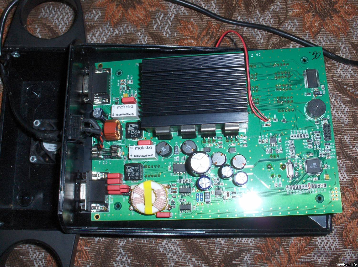

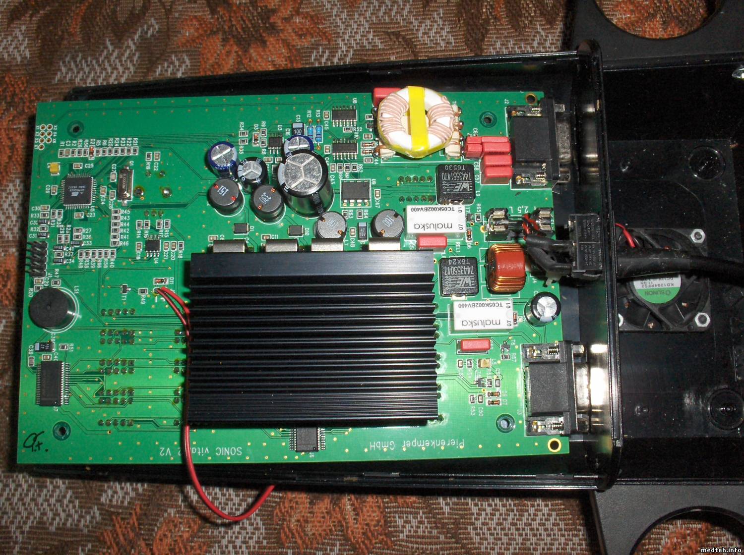

Вот собственно и все что в аппарате есть. Я вот думаю,не могла ли прошивка заглючить?

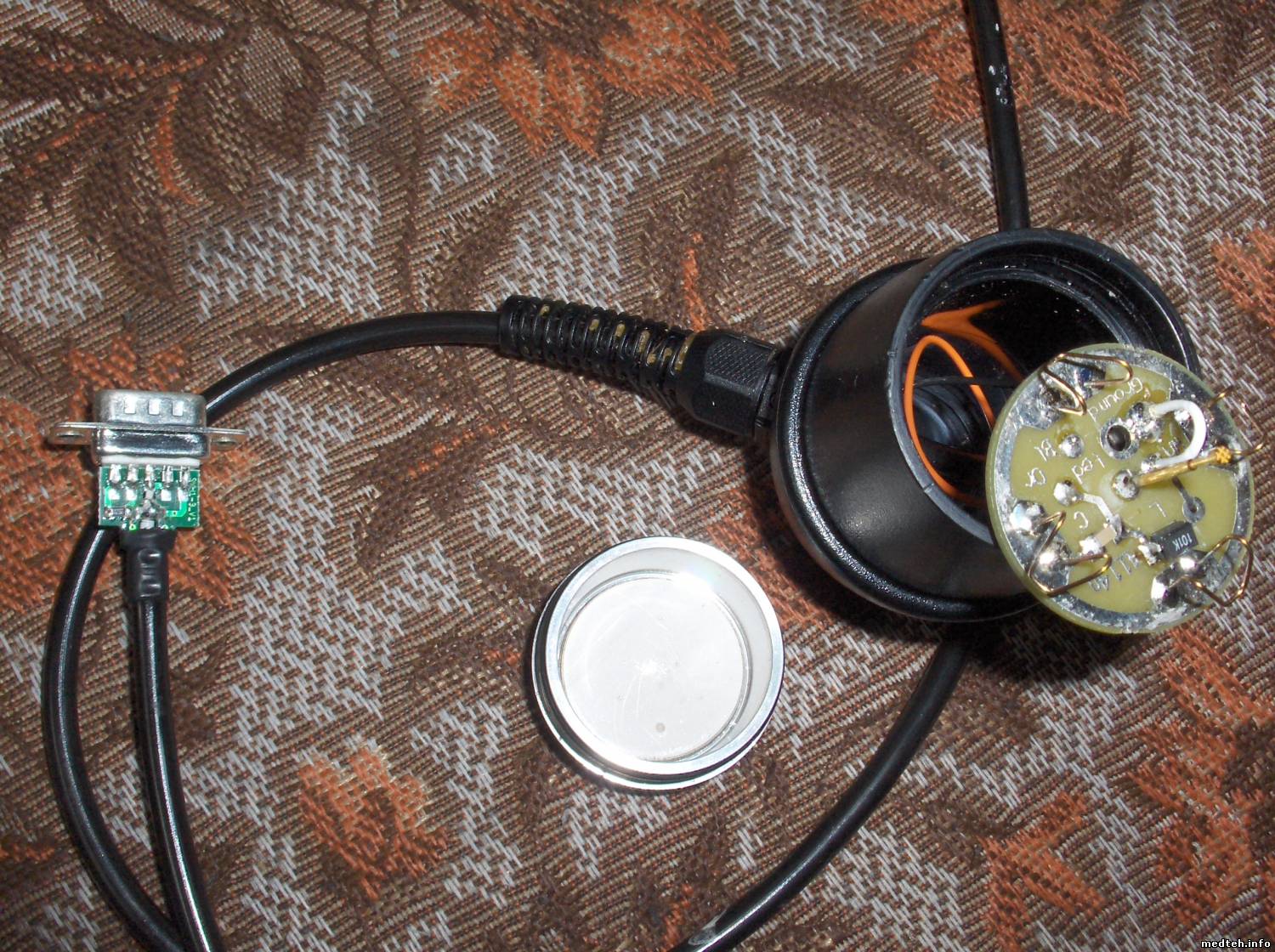

А это 3 см головка в разборе. Все везде хорошо. Ничего не греется. Все работает. Но из за чего происходит безпричинный сброс мощности? unknown

И фото головки специально выставил. Сам не пойму чем головка пациента чувствует.
