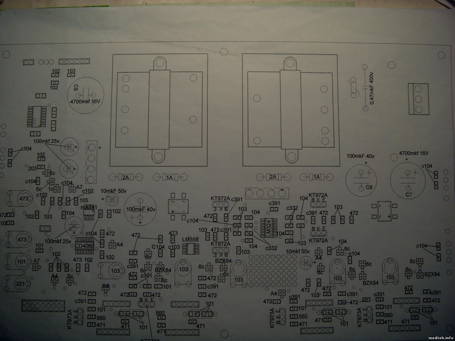

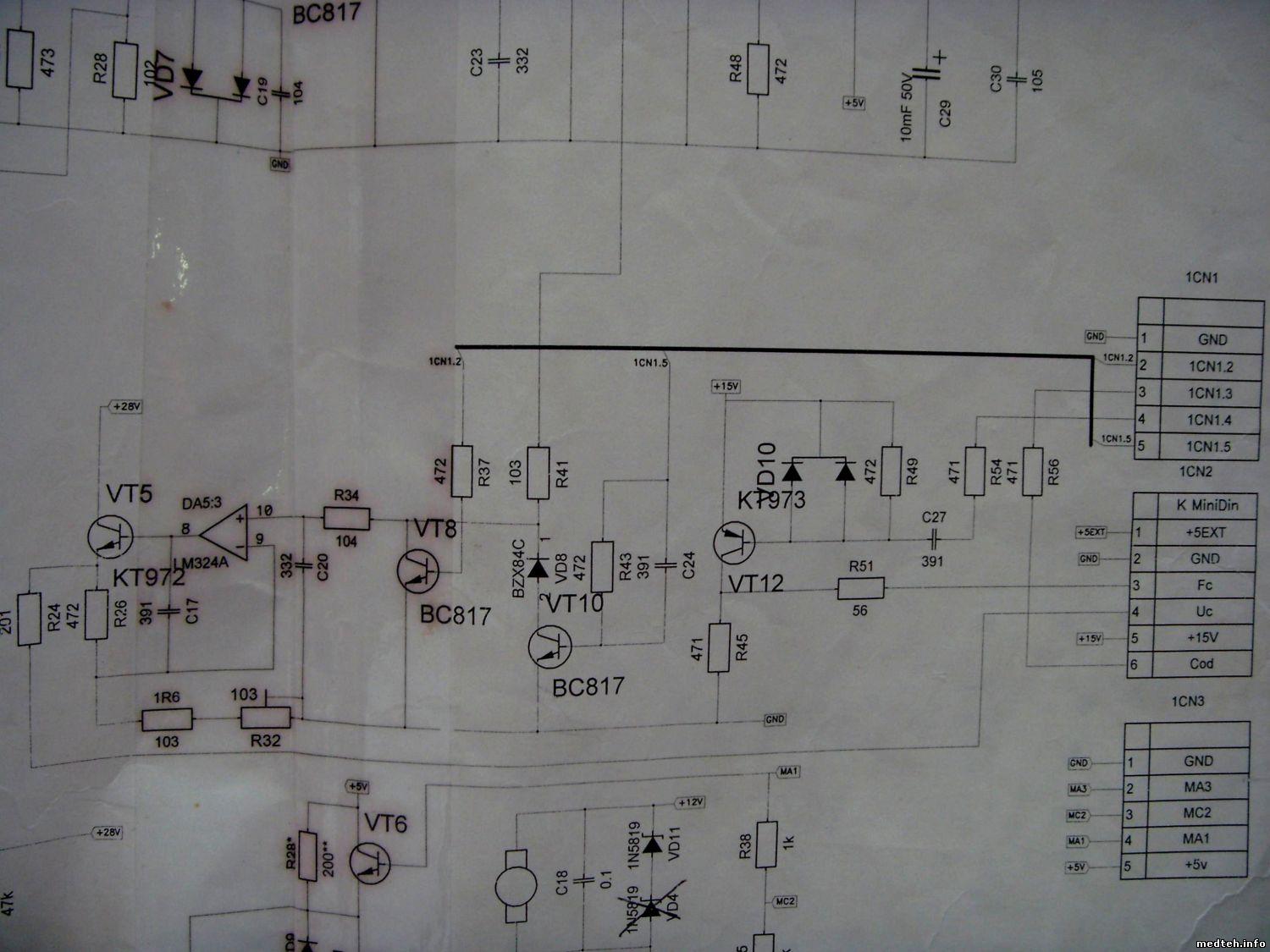

naivДата: Пятница, 30.Мар.2018, 15:12 | Сообщение # 12
У вас сообщений: 54
Красноярский край
мужики схемы нет или аппарата в наличие - сгорели выходные каскады и резисторы в дым ,не моглибы посмотреть номинал?
см. в ИЗЛУЧАЮЩАЯ ГОЛОВКА КЛО3. МАТРИКС (МУСТАНГ 2000) Сообщение # 10
naivДата: Четверг, 05.Апр.2018, 14:24 | Сообщение # 14
У вас сообщений: 54
Красноярский край
Спосибо вам добрый человек.

Мужики, нет ли схемы или аппарата в наличие - сгорели выходные каскады и резисторы в дым, не могли бы посмотреть номинал?
VolodyaДата: Вторник, 26.Окт.2021, 08:31 | Сообщение # 18
У вас сообщений: 50
Центральная Россия
Что за аппарат? Подробнее. Есть монтажка на вроде "Мустанг 2000". На Ваше фото не похожа.
Резисторы, видимо, сгорели от КЗ в головке.
Сообщение отредактировал Volodya - Понедельник, 02.Апр.2018, 11:37
naivДата: Вторник, 26.Окт.2021, 08:31 | Сообщение # 19
У вас сообщений: 54
Красноярский край
Аппарат "Матрикс" - врачи говорят, что сначала не стал работать 1 канал, через 3-ти месяца - 2-ой канал.
VolodyaДата: Вторник, 26.Окт.2021, 08:31 | Сообщение # 20
У вас сообщений: 50
Центральная Россия
Нужно осмысленней задавать вопросы и в соответствующей теме.
Есть схема на похожий аппарат, выходные каскады стандартные. Схема должна помочь. К сожалению, у меня именно на это изделие нет схемы.

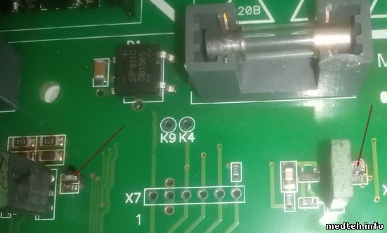

AROДата: Среда, 25.Май.2022, 11:36 | Сообщение # 21

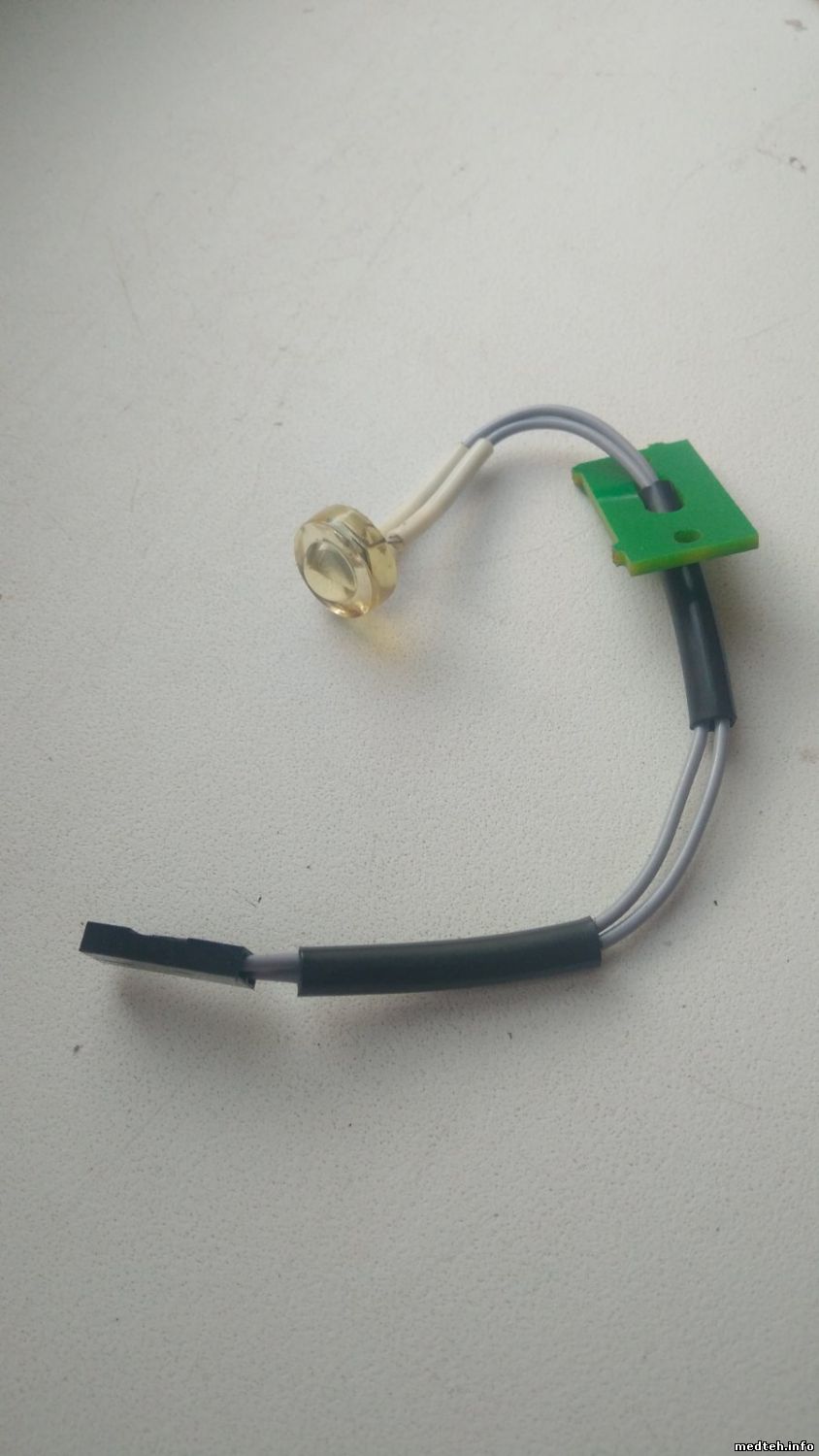

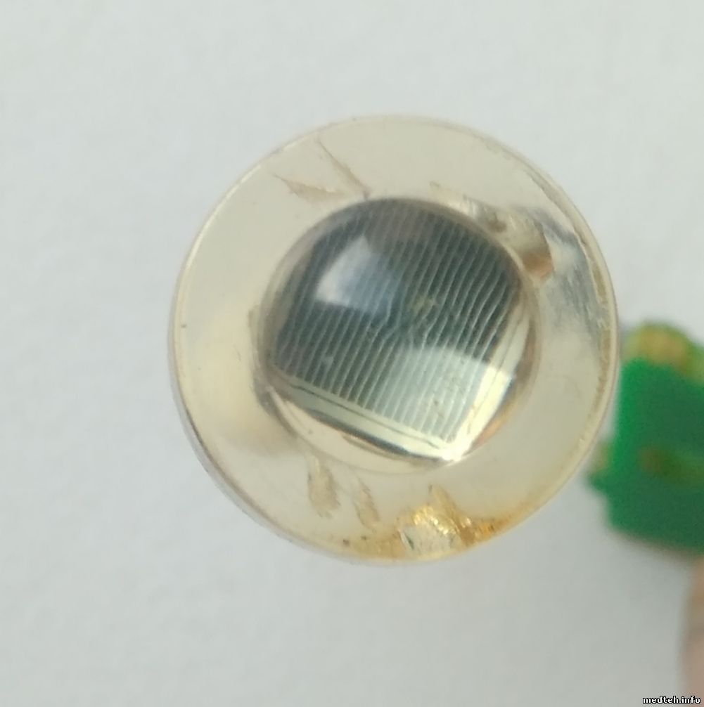

Коллеги здравствуйте!
У 2-х канального "Матрикса" неисправен измеритель мощности. Визуально похож на фоторезистор, маркировок нет. Подскажите, кто знает ...
Чтобы тему не удлинять постам-хвостами, для добавления новой информации пользуйтесь редактированием своего последнего поста - кнопка "Изменить" ...
Выглядит так:
Lab114Дата: Среда, 25.Май.2022, 11:36 | Сообщение # 22
Наладчик
Датчик на Вашей картинке - ИК фотодиод ФД-263. В магазинах радиодеталей стоит 60-90 рублей.
