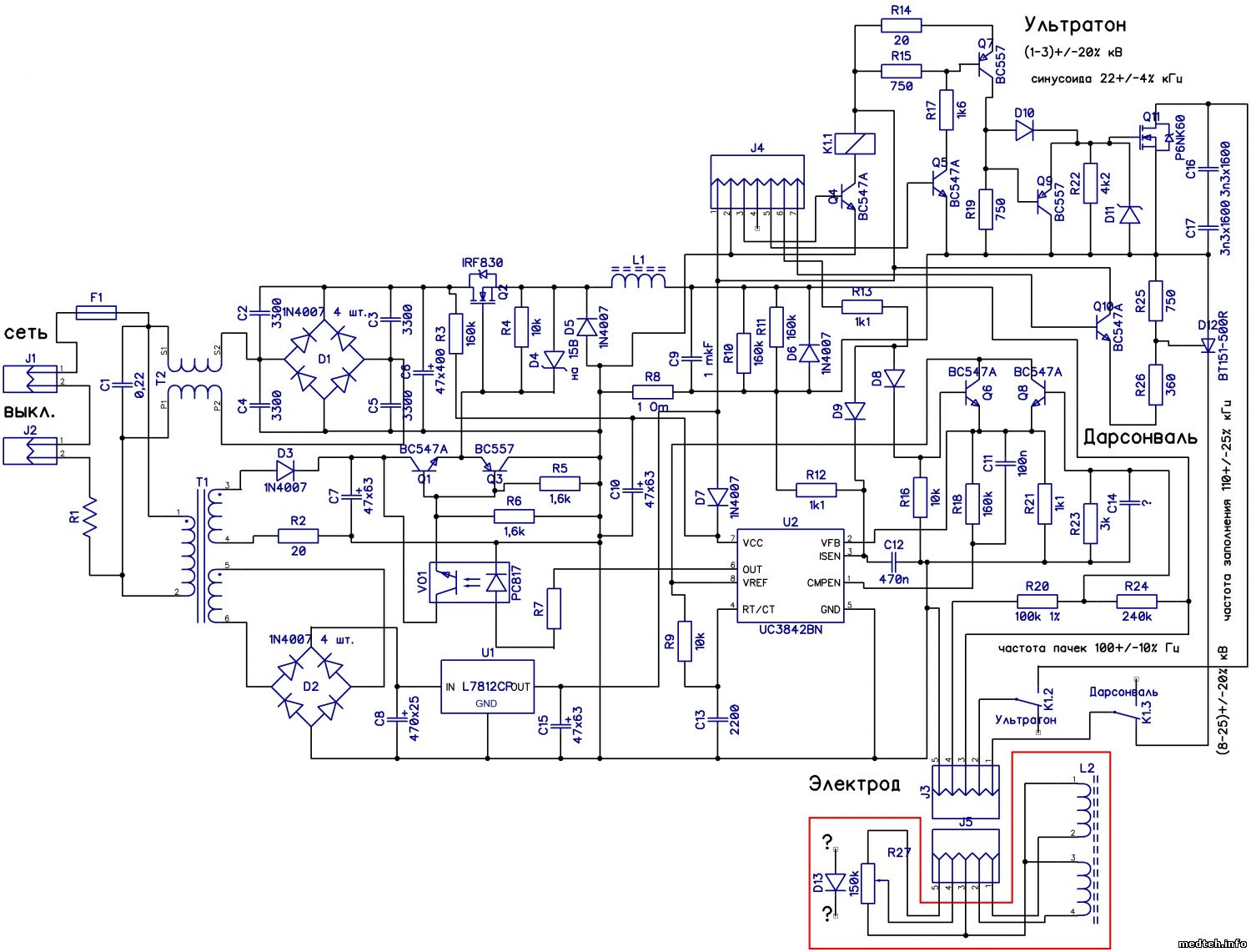

Необходима схема аппарата дарсонвализации и ультратонотерапии УЛЬТРАДАР - МедТеКо

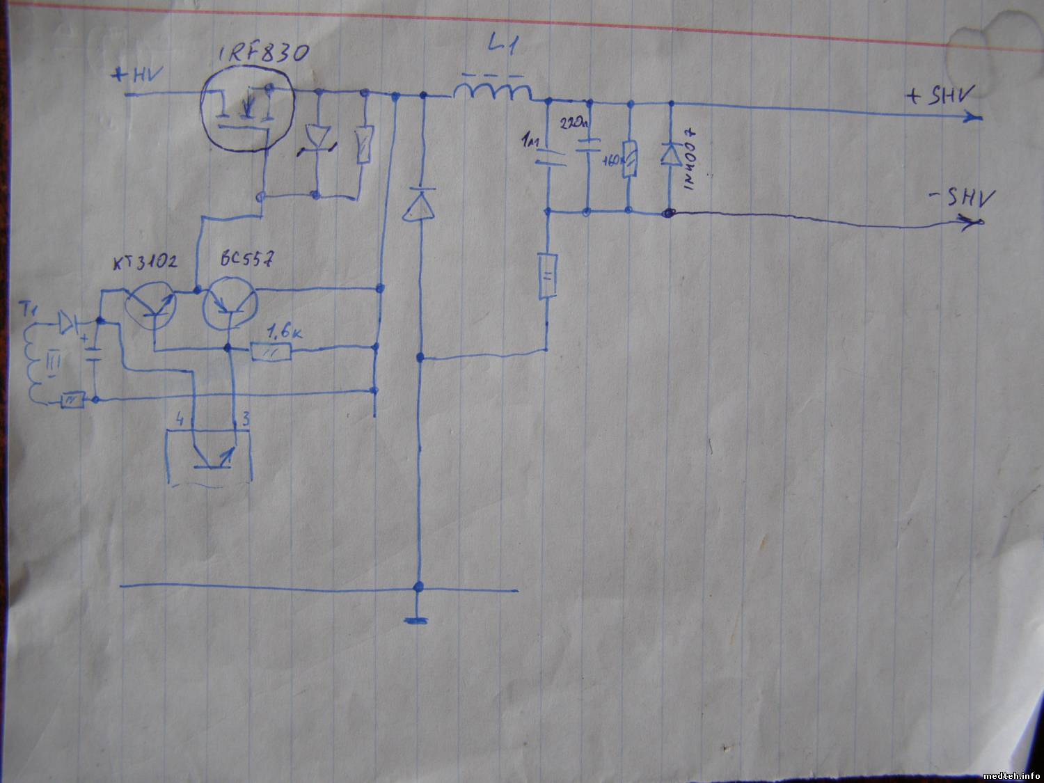

IRF830 пробило, демфер лопнувший (марку диода не распознать), у резистора идущего от демфера от на массу номинал (вернее множитель) не читается, на выходе ШИМ нет сигнала.

ФилюсДата: Пятница, 08.Фев.2013, 17:38 | Сообщение # 8

Люди добрые! подскажите пожалуйста какой номинал у резистора, который рядом с дросселем?

Филюс, у меня на ремонте такой аппарат. могу помочь чем смогу, хотя у самого ни схем ничего нет. если я вас правильно понял, то на резисторе написанно"5W5ом1J"
ФилюсДата: Понедельник, 18.Фев.2013, 19:45 | Сообщение # 11
п.Светлый
Странно, на моем резистре четко просматриваются первые две полосы (1-коричневый, 2-черный) а вот третья вся обшелушилась, поэтому я в замешательстве 1 Ом или 0,1 Ом.

Филюс, этот резистор сразу не заметил.. на плате только один один с коричневой и черной полосой, у него еще 2 золотистые... то есть, если я не ошибаюсь, это 1 ом... если знаете, какое сопротивление катушки должно быть, прошу написать. и еще один вопрос-есть ли у этой катушки обозначение) вдруг найдется у нас в радиодеталях

попозже может выложу схему, правда она уменя клочками и без блока управления

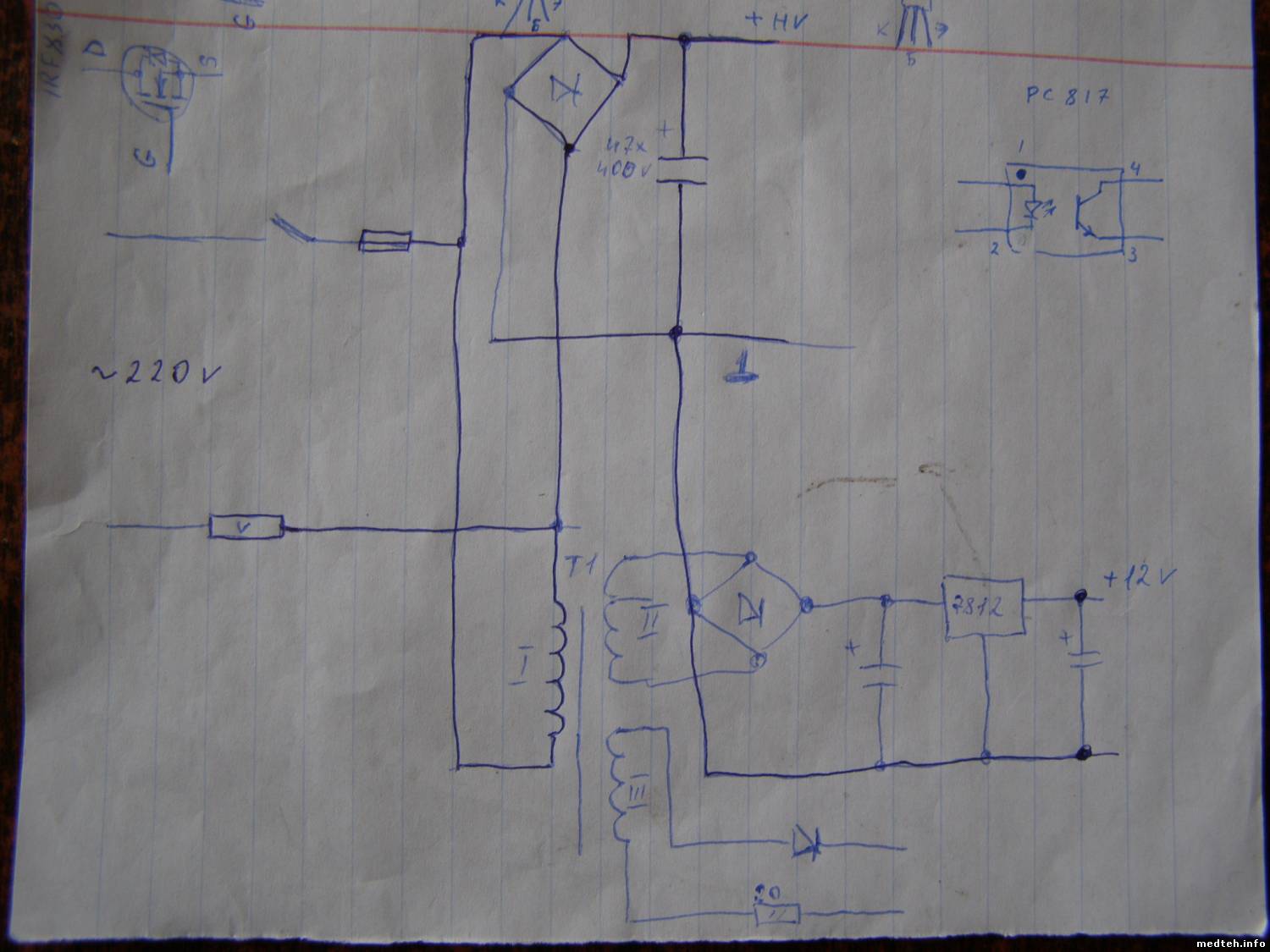

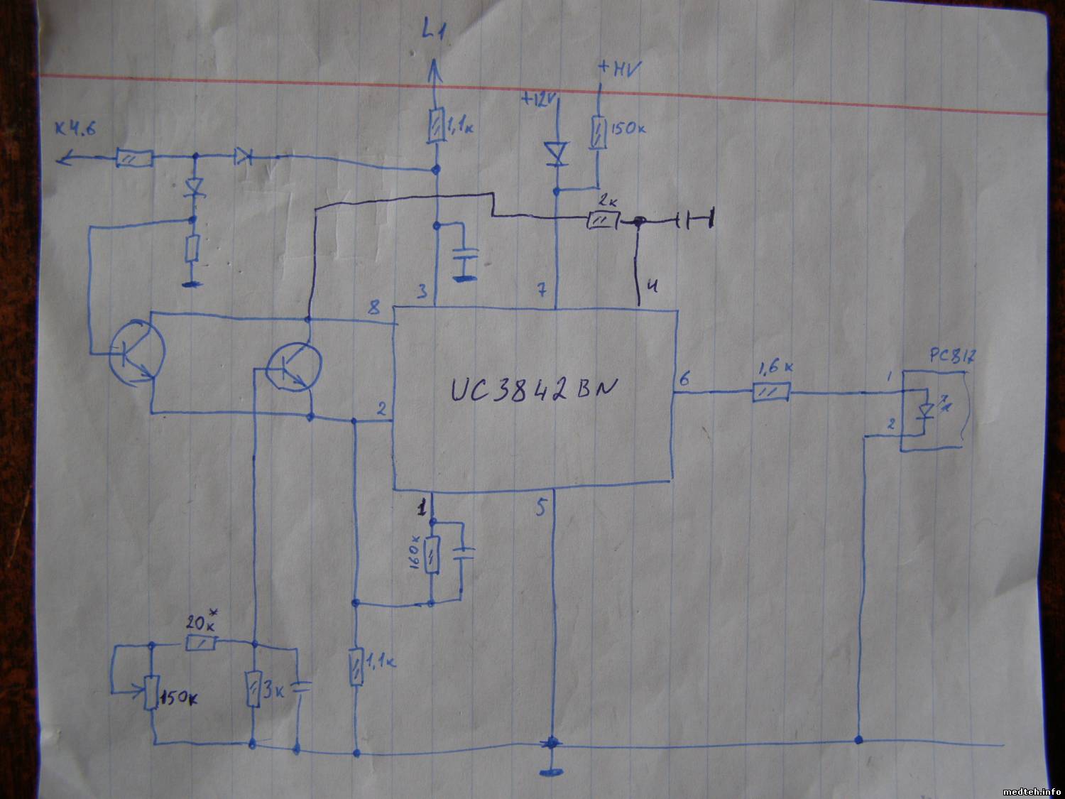

ФилюсДата: Вторник, 19.Фев.2013, 14:47 | Сообщение # 16
п.Светлый
выкладываю наброски схемы, а потоп если руки дойдут наберу схему в сплане

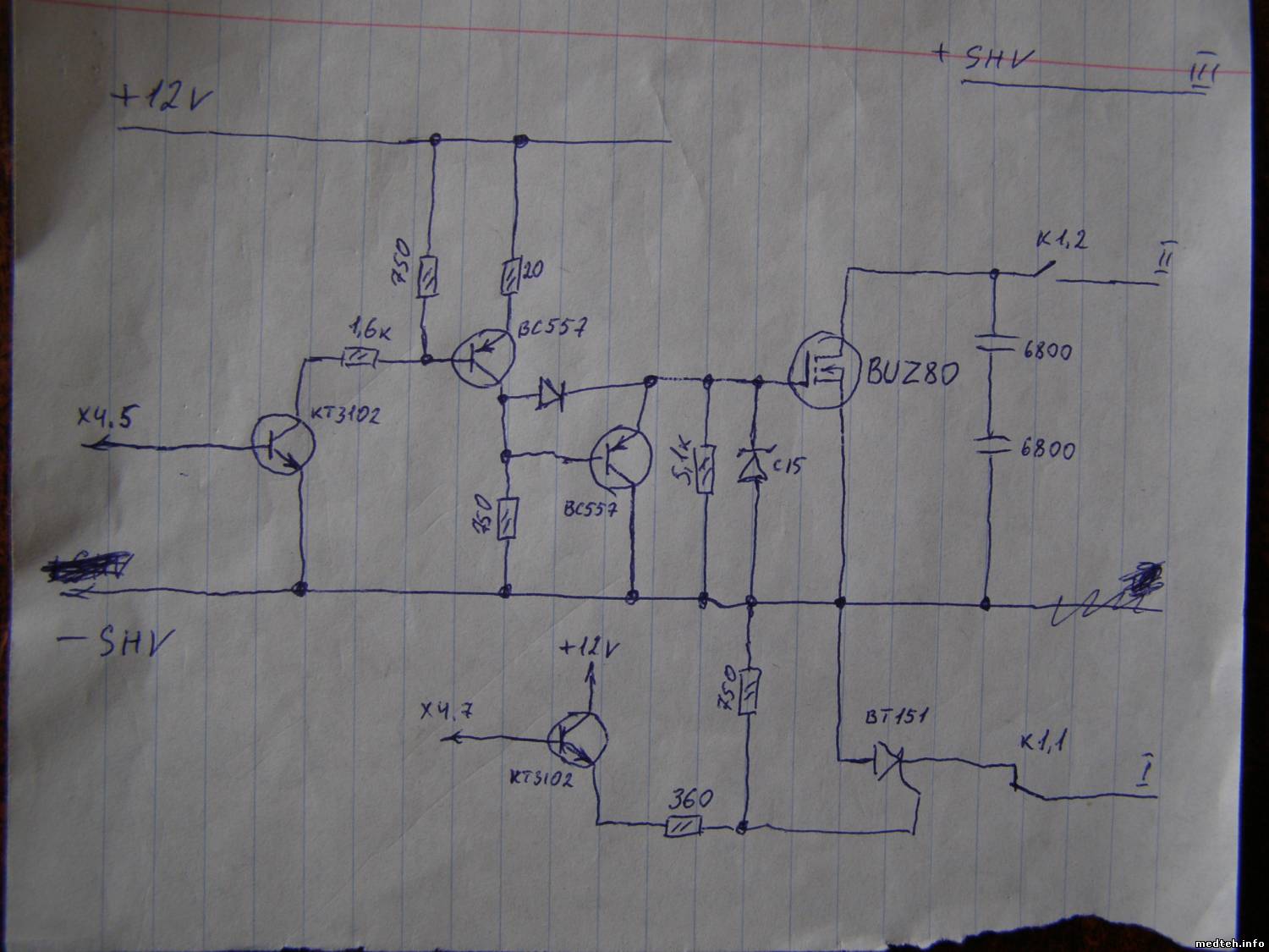

Такой же аппарат в ремонте. Пробитые полевики 830-й на выходе питания и buz80 на выходе ультратона, а также стабилитрон параллельно сопротивлению 1 ом.
Заменили ручку, заменили все сгоревшие детали. Ручку прислали с другим регулировочным резюком внутри (90 кОм вместо 60, которое было).
Теперь стал транзистор BUZ80 греться при включении режима ультратона, за минуту-две нагревается так, что рука не выносит.
Все уже перекопали - все равно греется.
Может кто подсказать в чем причина? Катушка с другими характеристиками?
