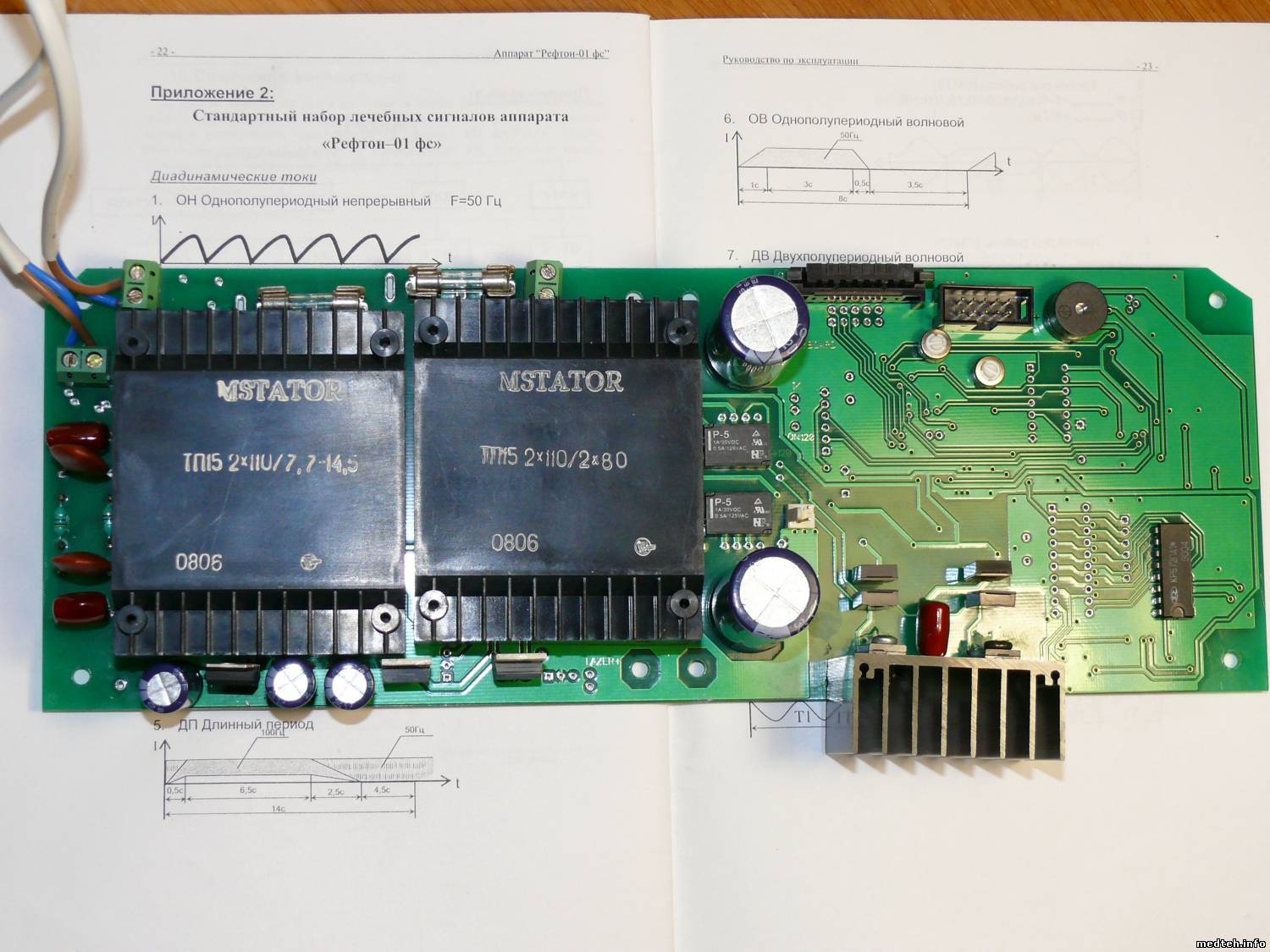

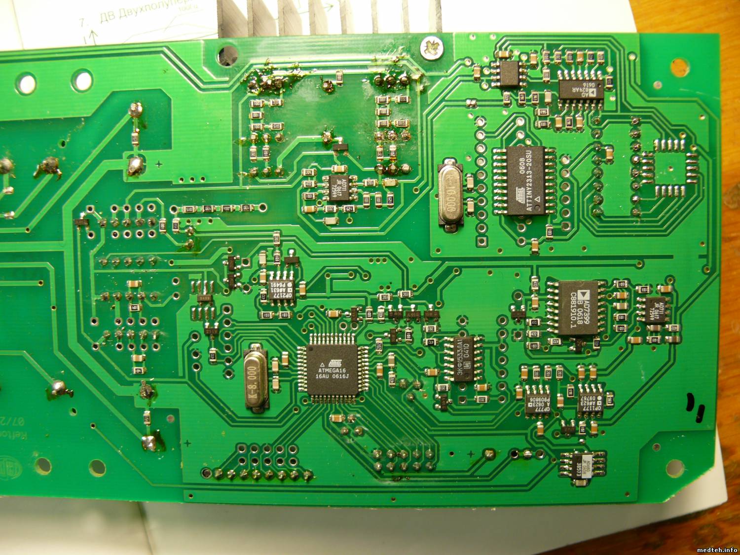

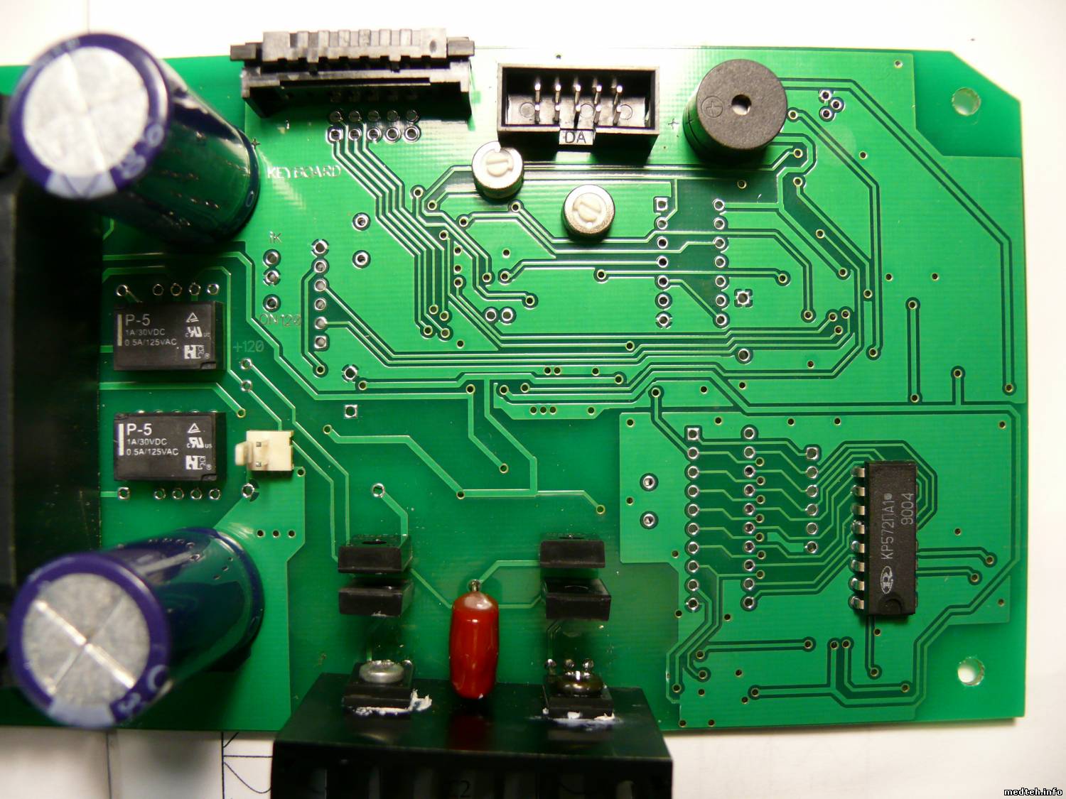

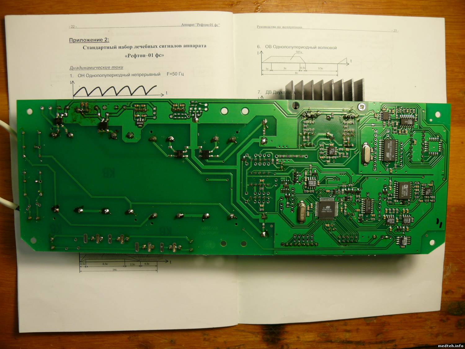

Сделайте качественные фотографии плат с двух сторон(или хотя бы основной платы). То что видит осциллограф - ерунда с ЦАПа или наводки. Постоянка на выходе может быть из-за силовых ключей. Будут фотографии-будет разговор
rudik_avДата: Среда, 06.Мар.2013, 17:06 | Сообщение # 13
полтава
Да, совершенно верно, вчера вызвонил что оба силовых ключа прикинулись гвоздями. Сегодня сменил на mje340 и mje350, но пока правильных сигналов на выходе нет. Завтра возьму фотоаппарат, выложу фото и осциллограммы.

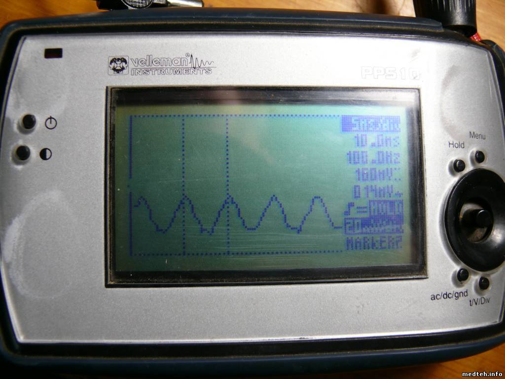

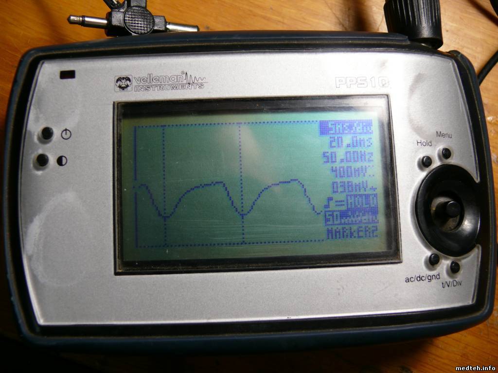

UPD: Первое и второе фото - лицевая и оборотная сторона, дальше две фото крупнее и две осциллограммы (режим ОР, малая амплитуда пауза, большая рабочий режим. частота следования импульсов приблизительно 35 кГц). Сейчас все напруги есть (+-12в, 5в, +-120в, 120в на контрольной точке на лицевой стороне), а генерации тока практически нет. Увеличение тока кнопками не работает во всех режимах, ток отображает до 1 мА.

Посмотрите для начала связку AD711 + AD7399 (уж очень часто после пляски напряжений любит вылетать ЦАП), проверьте осциллографом выводы ЦАПа 1,2, 15, 16 особено вывод 15, также на выводе 3 должно быть отрицательное напряжение (точно не помню но где то -5В), а на выводе 14 должно быть +5В. Также проверьте ЦАП на нагрев корпуса. Далее смотрите вывод 15 (в режиме работы- то есть выставите все параметры и запустите), и вывод 2 ОУ, далее выход смотрим на 6 ноге ОУ. Также посмотрите сигналы на управляющих транзисторах.О результатах отпишитесь
То что тока нет, значит 2 случая - не работает ЦАП - задающая часть (в худшем случаем МК), или не работает АЦП в связке с ОУ - измеряющая часть. При условии что всё в порядке с выходными каскадами и питающим их напряженеим
rudik_avДата: Понедельник, 11.Мар.2013, 18:27 | Сообщение # 15
полтава
по AD7399: корпус не греется, 3 и 14 нога -3.5в и 5в присутствуют. На 15 ноге в рабочих режимах есть сигналы (ОР 50гц и ДН 100 гц). На AD711 на входе осцилографом ничего словить не могу, но на выходе что-то похожее на 50гц и 100гц присутствует (инвертировано относительно выхода AD7399). Завтра отфотографирую осциллограммы на ключах и выложу

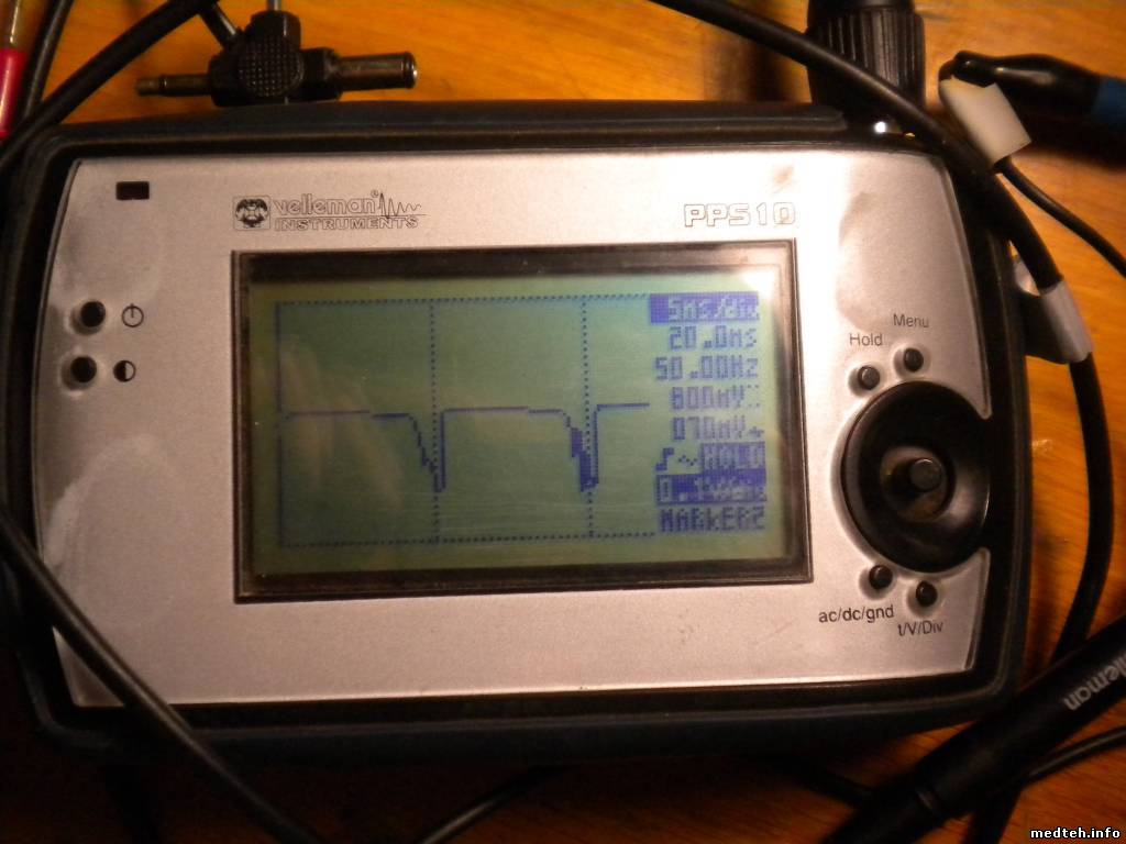

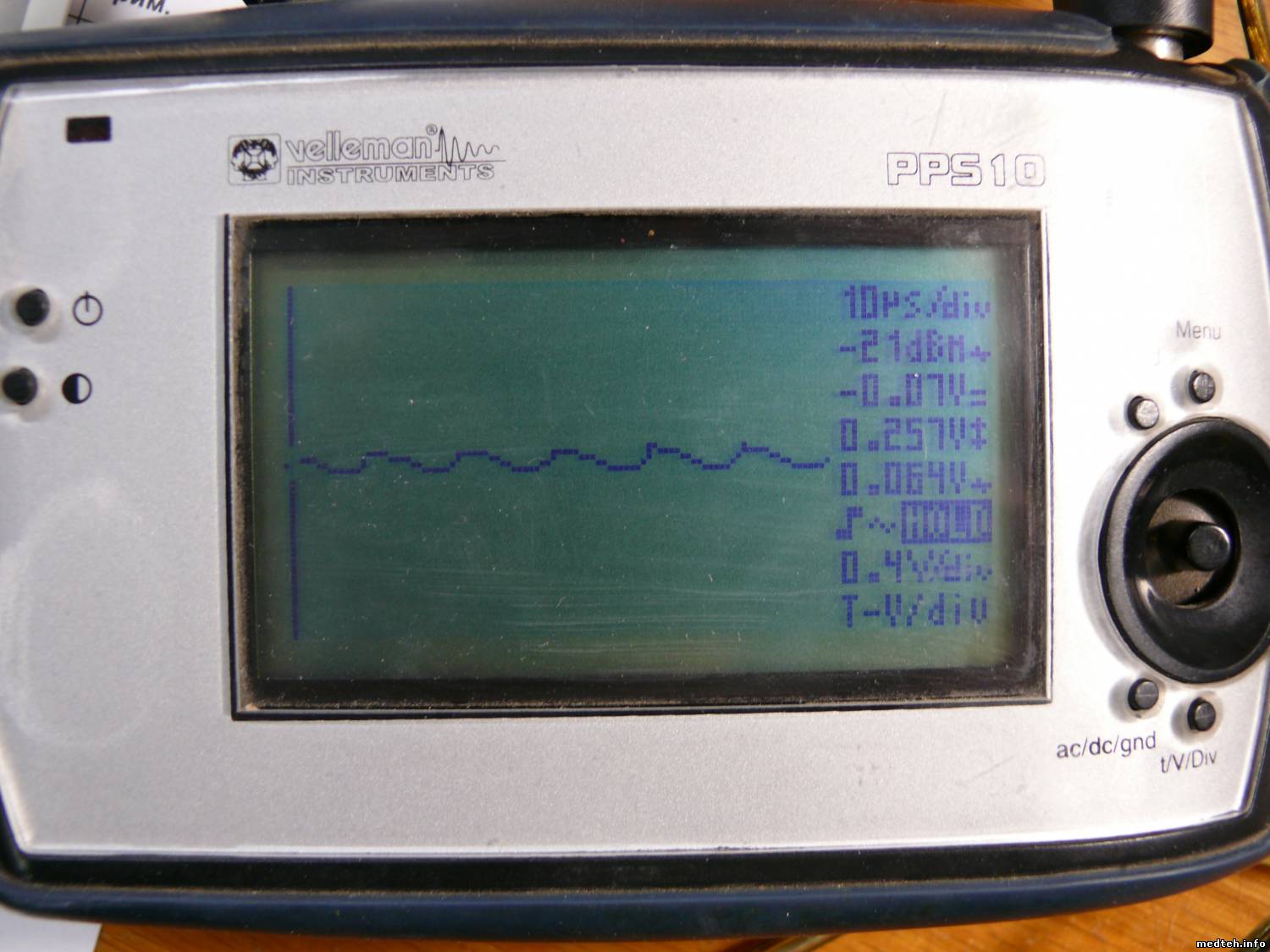

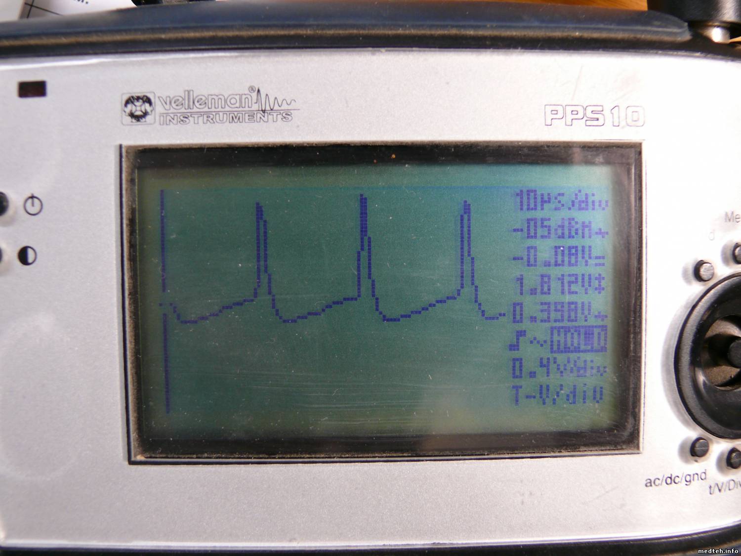

сначала осциллограммы связки 7399 и 711
выход 7399 в режимах ОН и ДН (50 и 100 Гц)
на входе операционника выловить трудно, но на выходе
Сообщение отредактировал rudik_av - Пятница, 15.Мар.2013, 13:30

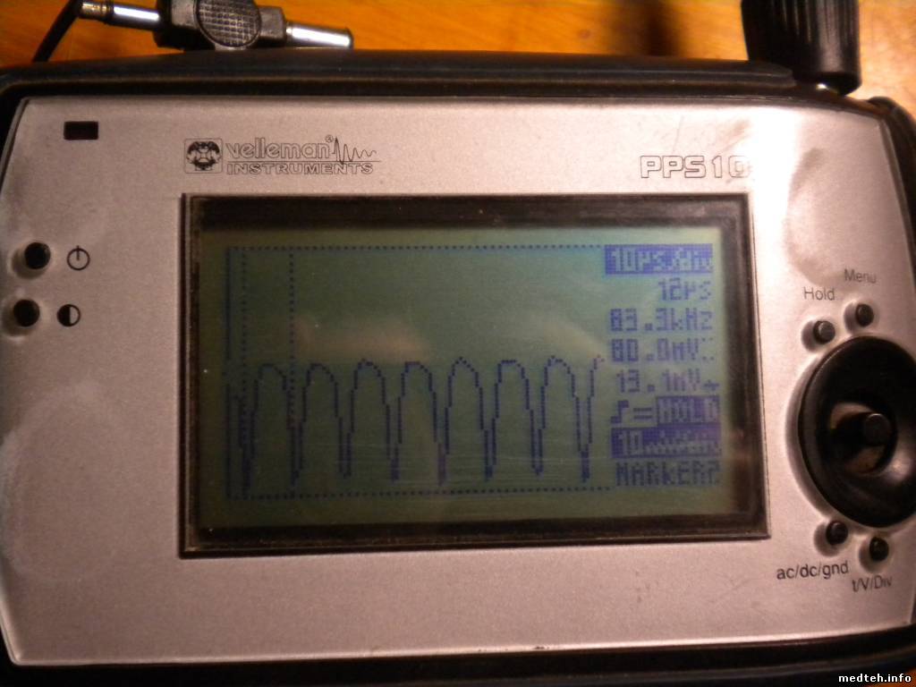

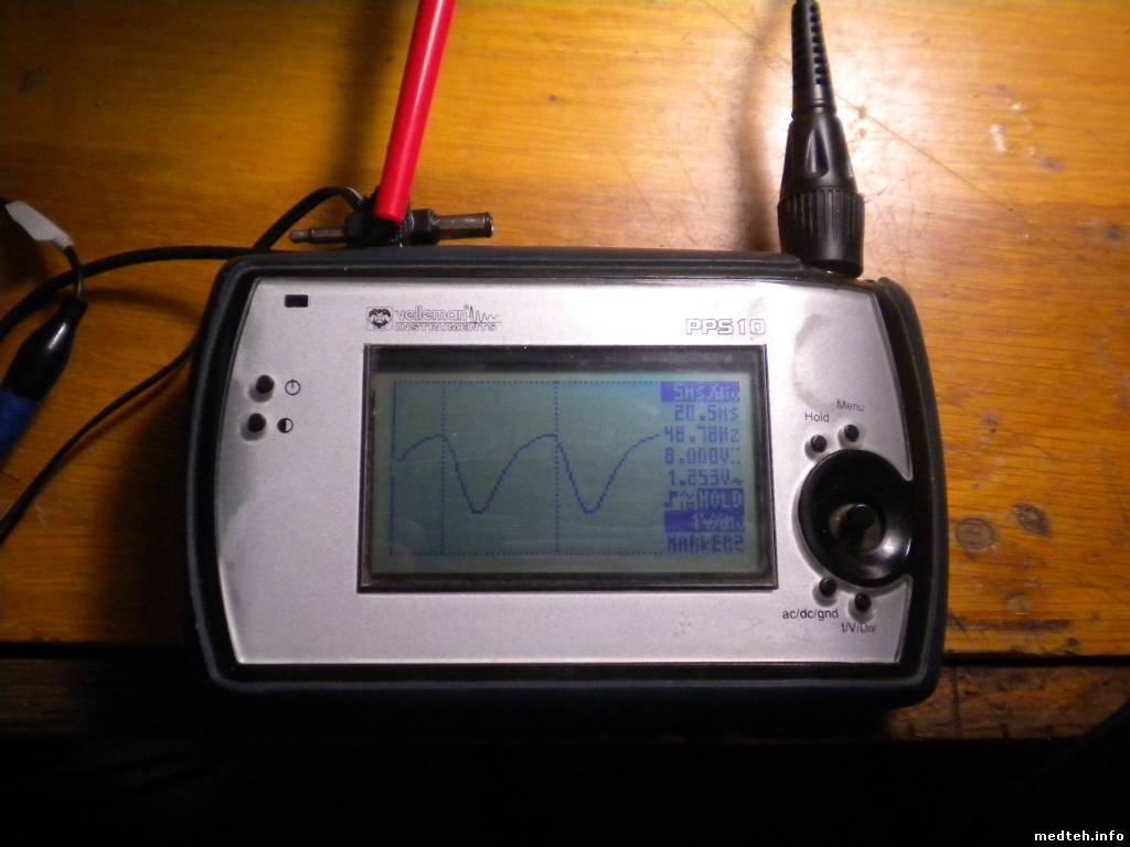

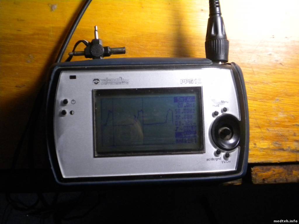

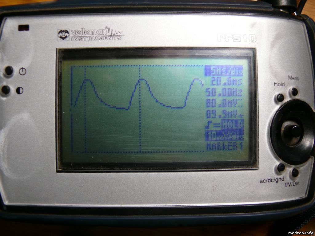

rudik_avДата: Пятница, 15.Мар.2013, 13:35 | Сообщение # 17
полтава

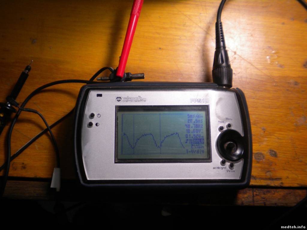

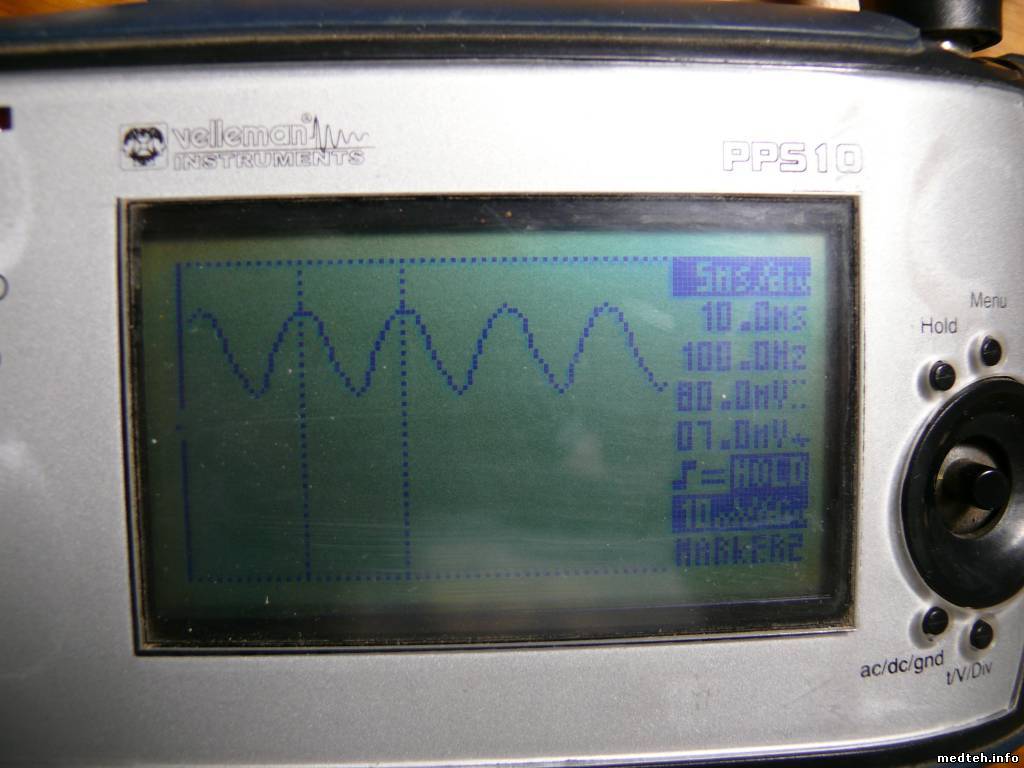

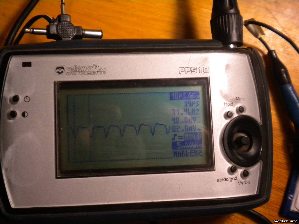

теперь перехожу к осциллограммам с верхним ад711 и ключами
пины 2 и 3 ад711
на выходе (пин7) в режиме ОН+
при увеличении тока кнопками амплитуда уменьшается практически до отсутствия сигнала.
на выходе (пин7) в режиме ОН-
в таком режиме при добавлении тока кнопками сначала некоторый диаппазон просто шумы, потом такая генерация и амплитуда растет на значительно большем участке чем в предыдущем случае, но потом опять уменьшение амплитуды и срыв генерации.
Выход ключи в режиме ОН+
выход ключи в режиме ОН-
Такие сигналы на выходе не постоянно, а в некотором диаппазаоне регулировок тока. При срыве генерации на выходе ключей какие то шумовые сигналы прибл 70 кГц.
При любых значениях амплитуды на экране отображается 0,00 мА.
Еще возник вопрос как правильно нагружать выводные электроды, чтобы максимально соответствовало рабочему ржиму. Сейчас нагружено резистором 270R
1815945.jpg (104.0 Kb) · 7099102.jpg (107.3 Kb) · 3797221.jpg (105.9 Kb) · 9808766.jpg (96.8 Kb) · 5033257.jpg (98.8 Kb) · 6827445.jpg (99.3 Kb)
Сообщение отредактировал rudik_av - Пятница, 15.Мар.2013, 14:14

Всем еще раз спасибо за помощь. С рефтоном вопрос решился. Сел проверять номиналы смдшных компонентов и нашел что в обвязке силовых ключей подохли резисторы. 20-ти Ом-ники подгорели и звонились приблизительно по 1,5к, хотя внешне никаких признаков выхода из строя не наблюдалось.
