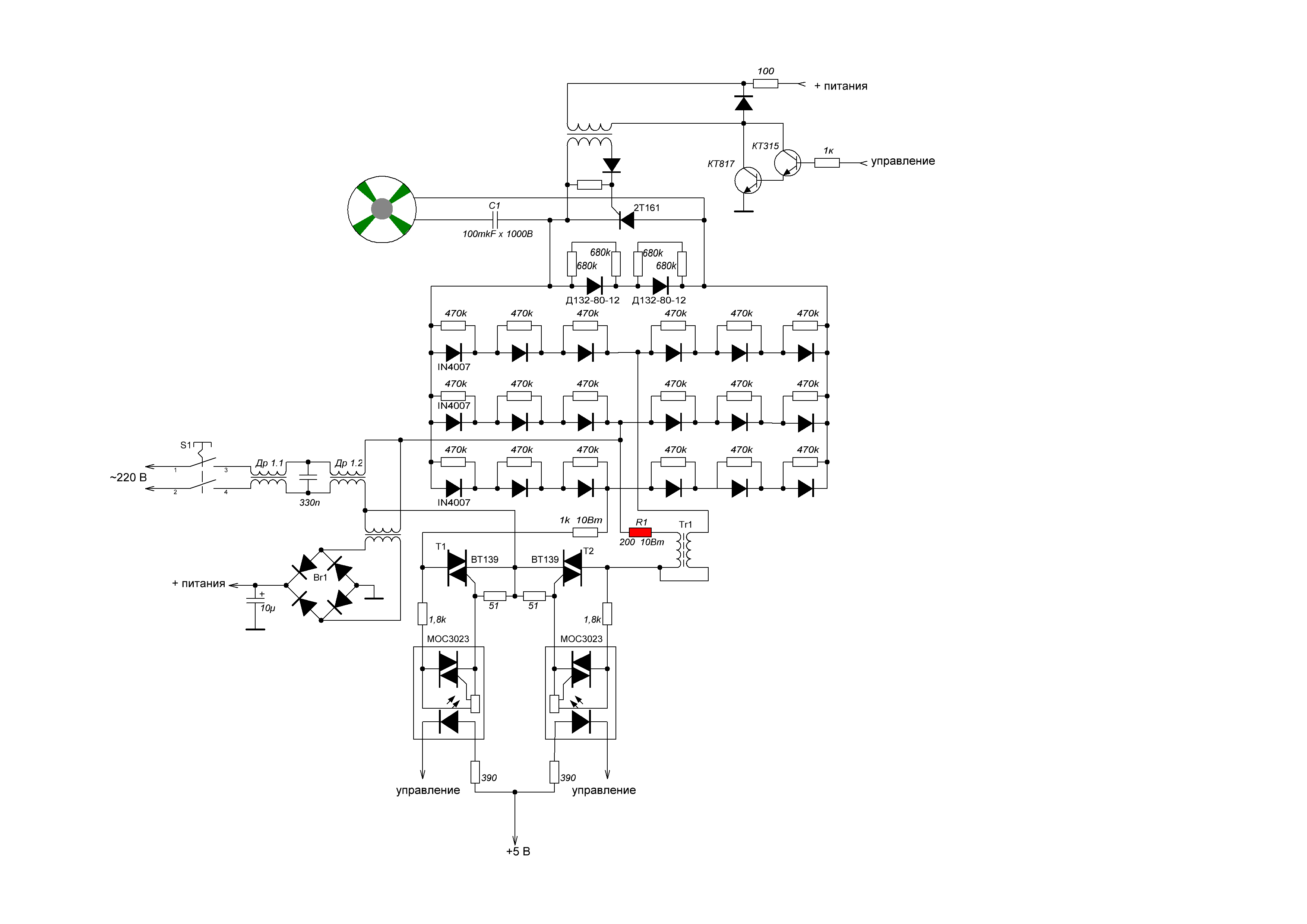

Накидал схему ...
Греется R1. Может его увеличить до килоома?
Ошиблись во время предыдущего ремонта?
Надо попробовать.
Кстати, защита, скорее всего, срабатывает от термодатчика, закреплённого на повышающем (~ до 900 вольт) трансформаторе Tr1.

Вопрос о пробитом симисторе (t2) не стоит. Вопрос стоит о номинале резистора R1. В схеме не дорисовал цепь измерения напряжения на конденсаторе С1 (100мКфх1000В). Пока не зарядится конденсатор под завязку, импульса на разряд не будет – проверено путём увеличения номинала R1 до 400 Ом, в непрерывном режиме – время между импульсами увеличилось в ~ 1,2 – 1,4 раза. Это косвенно подтверждает рекламный ролик на сайте производителя, где время между импульсами ещё больше на том же режиме.

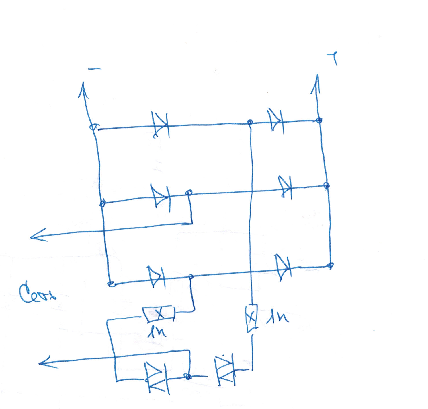

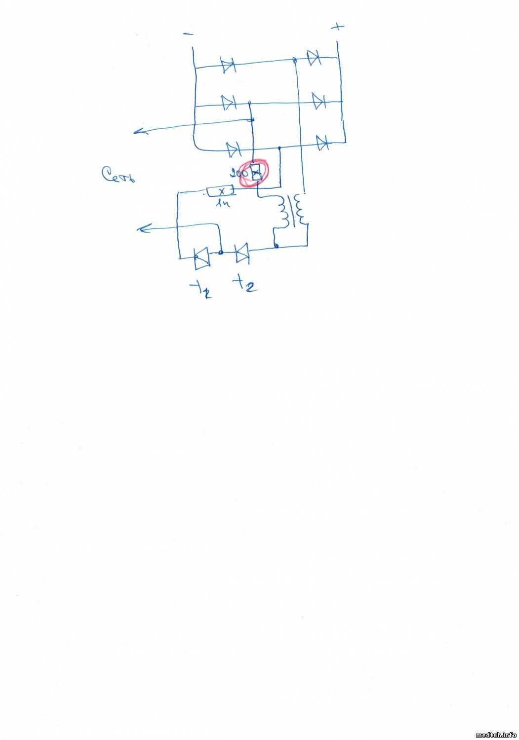

Подключи вот так, если ничего не будет греться значит трансформатору капут.
Импульсы на оптронах смотрел? Может там что-то не так?

При таком включении он не добирает напряжения на конденсаторе и не срабатывает. Поставил попавшиеся под руку сопротивления 470 + 560 Ом по 35 Ватт – греются терпимо, аппарат работает так же, как и с 200 Ом (по времени между импульсами на максимальном режиме). Отдал в работу с условием перерывов в работе – на всякий случай. Посмотрим…

Речь шла не о работе а о проверке схемы.

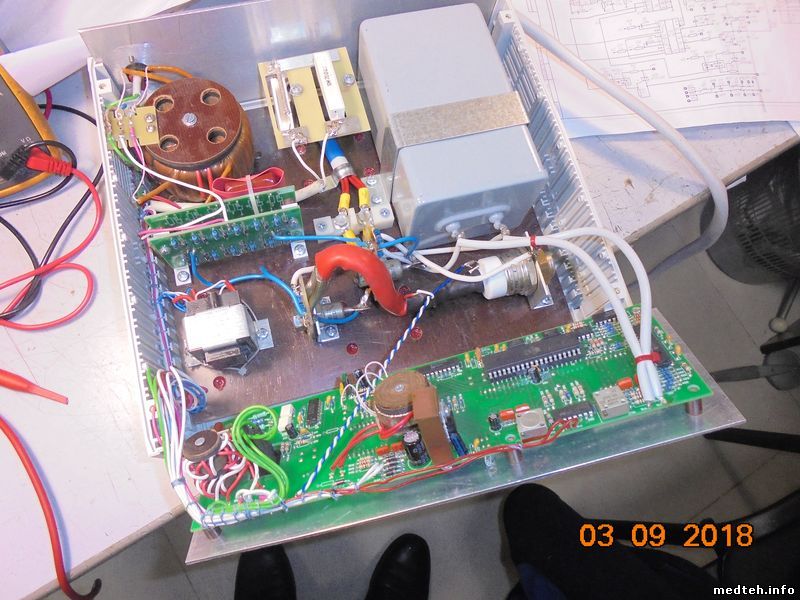

Нашёл схему Тесламед, в момент щелчка, когда гаснет индикация, по питанию VCC видна игла импульса. Подозреваю наводку с силовой части на плату контроллера. Сфотал.
Если кто-либо имел дело, разбирал, тому вопрос: экран должен быть поверх платы управления?

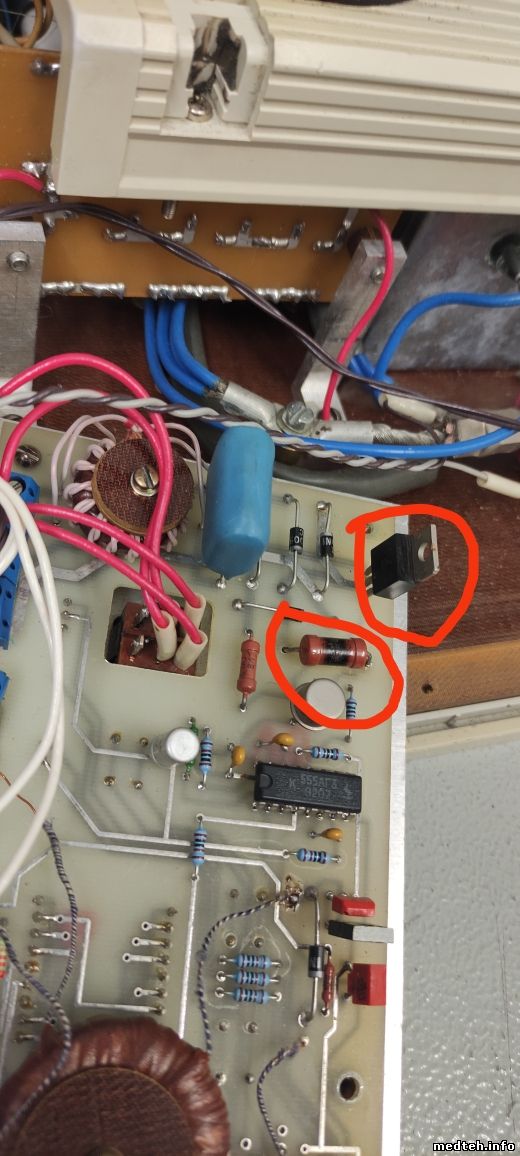

Коллеги, имеется такой аппарат АМИТ-01, это, так понял, тот же аппарат высокоимпульсной магнитотерапии "ТЕСЛАМЕД", только первого поколения до 1993 года.
На фото обозначил элементы, обгорели так, что не видно маркировки. У кого есть схемы, на ТЕСЛАМЕД хотя бы?
