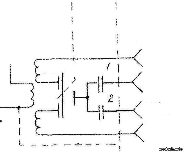

Штыри от ЭВТ более длинные, чем для электродов потому, что через них замыкаются на землю 2 высоковольтных конденсатора К15У-1а-3,5кВ-33пФ+/-10%-4 квар В, тогда как при подключении эл-дов эти конденсаторы не задействованы.
Вопрос таков. У меня конденсатора, который бы подключался к ближней катушки, нет. Т.е высоковольтный конденсатор у меня один, который подключен к дальней катушке при подключении ЭВТ. На Ваших приборах так же, или всё-таки два конденсатора? У Вас ближняя катушка подключается также и к своему высоковольтному конденсатору при подключении ЭВТ? (Или у кого-то на приборе, наоборот, отсутствует конденсатор дальней катушки?)
rodnmuzvnДата: Четверг, 30.Авг.2018, 12:26 | Сообщение # 14
У вас сообщений: 216
инженер по медоборудованию
Вскрывал рабочий другой аппарат, выполнен также с одним конденсатором. В чём же все-таки дело, понять не могу. Если этот высоковольтный конденсатор потерял емкость или пробой его, то автоподстройка не работала бы. Рисунок в прошлом вопросе — это часть схемы, вырезан кусочек. 2 — конденсатор, который в схеме отсутствует. Т.е. при вставке штырей подсоединяется конденсатор 1 (в этом приборе), а должно быть и также конденсатор 2. При звонке на завод посоветовали дальнюю катушку приблизить к центральной. Другой причины на заводе не видят. Но на рабочем аппарате расстояние между катушкой связи и дальней катушкой никак не меньше.

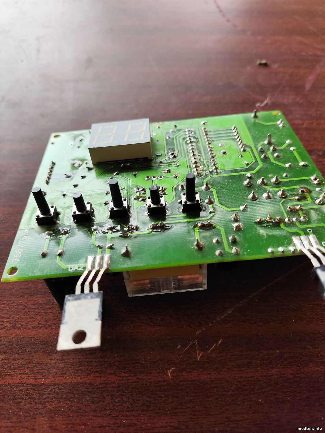

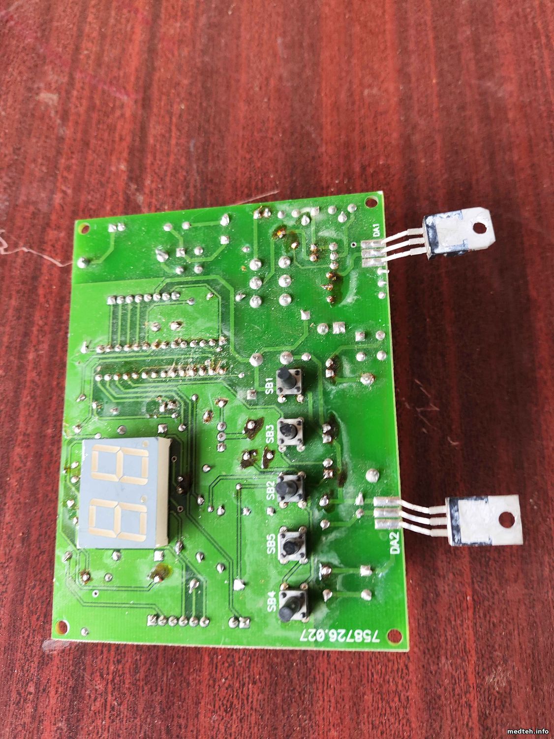

Вот у меня есть плата таймера с 80-ки, вроде такая.
Хотя нет , увч-80 ундатерм, фото с инета: https://www.medteh.info/_fr/49/9362861.jpg .
