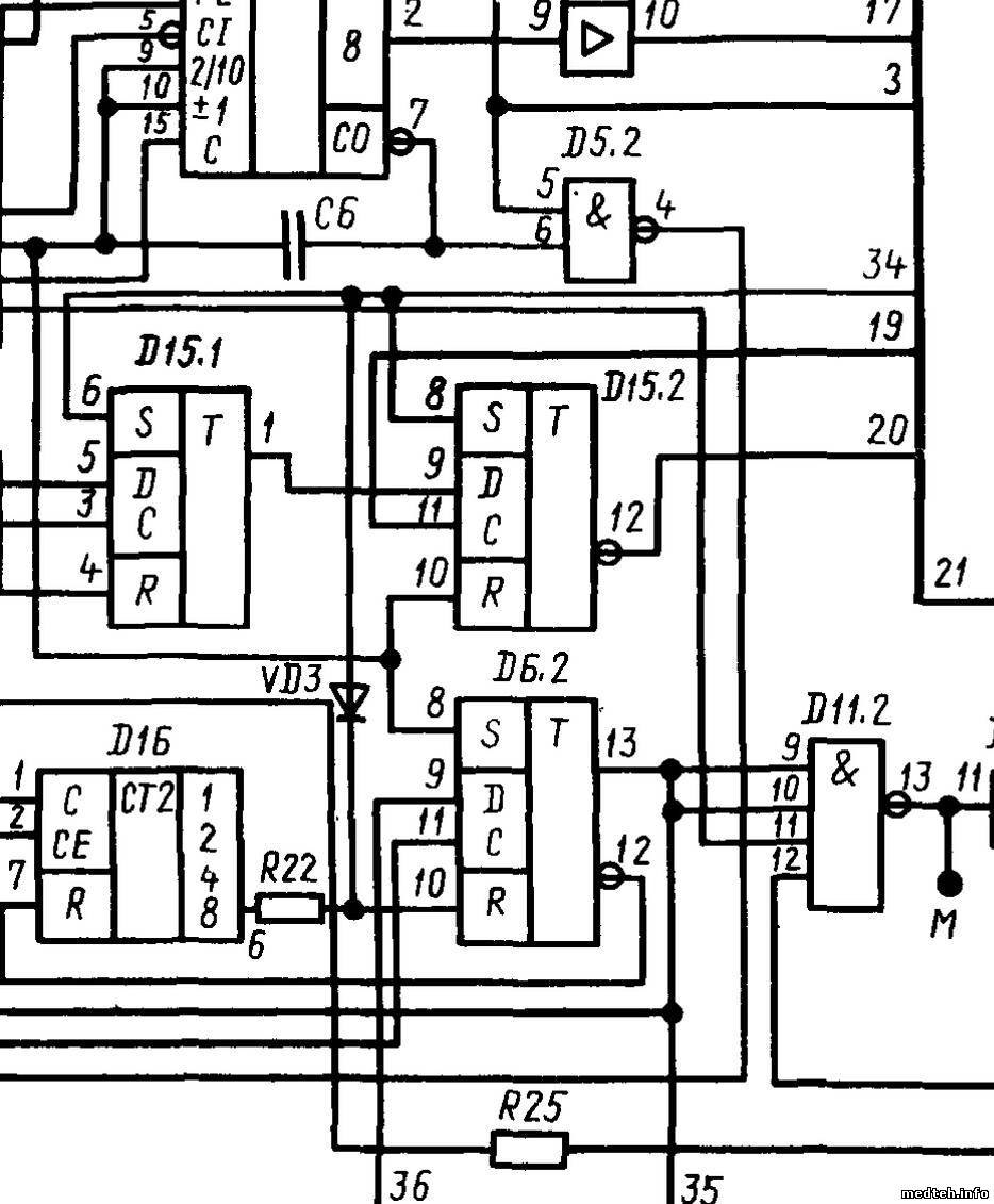

DimitriusДата: Вторник, 05.Мар.2013, 23:34 | Сообщение # 134
У вас сообщений: 410
Цитата (Котик)
таймер времени работает нормально,доходит до 0,начинает пищать,а выходной ток пациента не отключается
Смотрите осциллографом элементы отвечающие за выключение тока, а именно - триггер D15, который в момент окончание времени выдаёт на 12 выводе логический 0, это ноль дальше идёт на счётчик D18(далее на D13) в плате генераторе и плавно выключает ток.
Сообщение отредактировал Dimitrius - Вторник, 05.Мар.2013, 23:35
