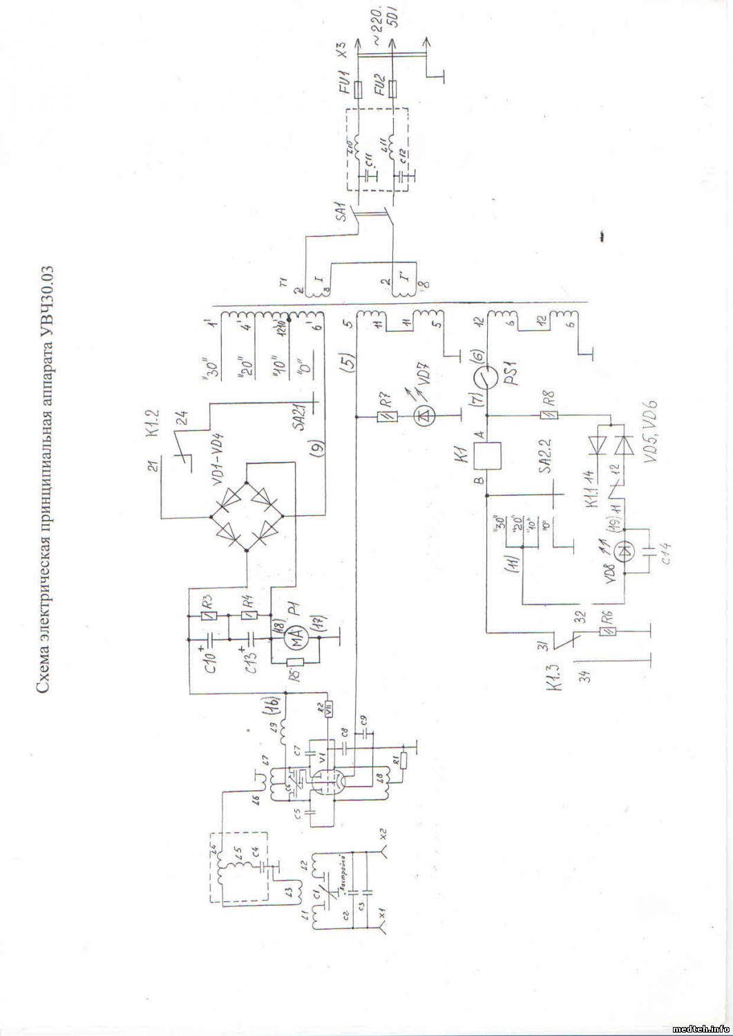

Раздобыл схему на аппарат УВЧ-30 производства завода "ЭМА" в Москве.
Спецификация также прикладывается.

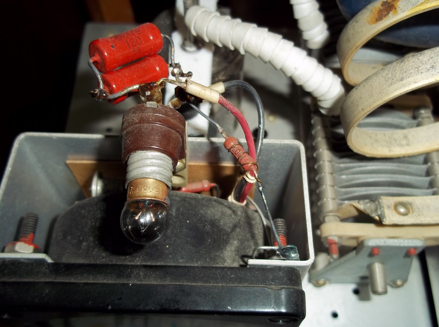

Имеем аппарат УВЧ-30, 1973 год. Индикатор сети не горит, генераторная лампа не светится, УВЧ поля нет (проверял люминисцентной лампой). Я первый раз в жизни ремонтирую этот аппарат.

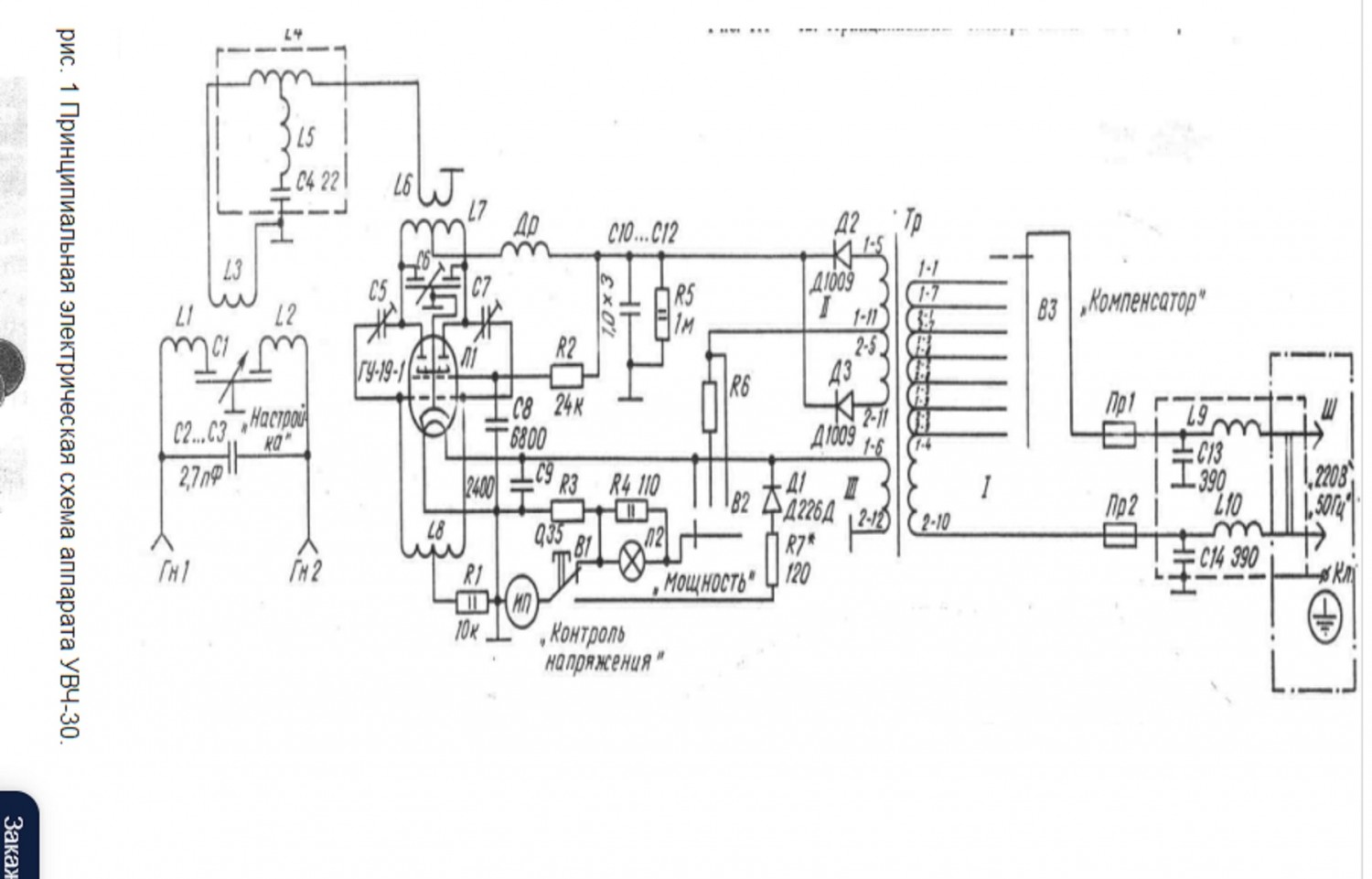

Разобрал, лампа накаливания не звонится (в обрыве). Увидел, что один контакт патрона лампы 13,5 В припаян напрямую к корпусу (земля). Мне это показалось странным, вроде как, замыкание цепи получается.
Стал искать схему на этот аппарат.
В схеме нет замыкания от лампы на землю, а в аппарате есть. По состоянию пайки (тёмный цвет припоя) видно, что паяли очень давно, наверно, при выпуске на заводе. Это нормально?
Чёрный провод припаян к контакту патрона лампы и замкнут проволокой по резистору на корпус.

yblod5Дата: Воскресенье, 16.Апр.2023, 12:42 | Сообщение # 6
У вас сообщений: 791
Сервис-инженер
Про какой контакт вещаете?
Нить накала подогревателя на схеме соединяется с землёй - всё верно.

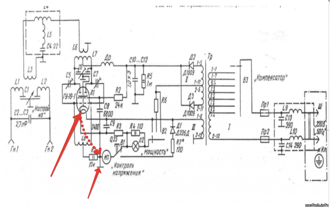

СинявскийДата: Воскресенье, 16.Апр.2023, 15:00 | Сообщение # 7
гваделупа
Я не про генераторную лампу ГУ-19, а про индикаторную лампочку на 13,5 вольт. На моём фото именно она сфоткана, а не ГУ-19. Про ГУ-19 я ничего не писал.
Вроде всё разжевал, даже фото сделал, где видно, что проволока намотана на резистор и припаяна от патрона к корпусу. Почему так сделано?
Ведь аппарат работал.
Может схема не та?
Может модель УВЧ другая?
У меня аппарат с ручкой компенсатора и на схеме компенсатор, то есть схема к моему аппарату.
Сам разобрался. Проволока - это не замыкание на землю, а резистор R3 0,35 ом.
