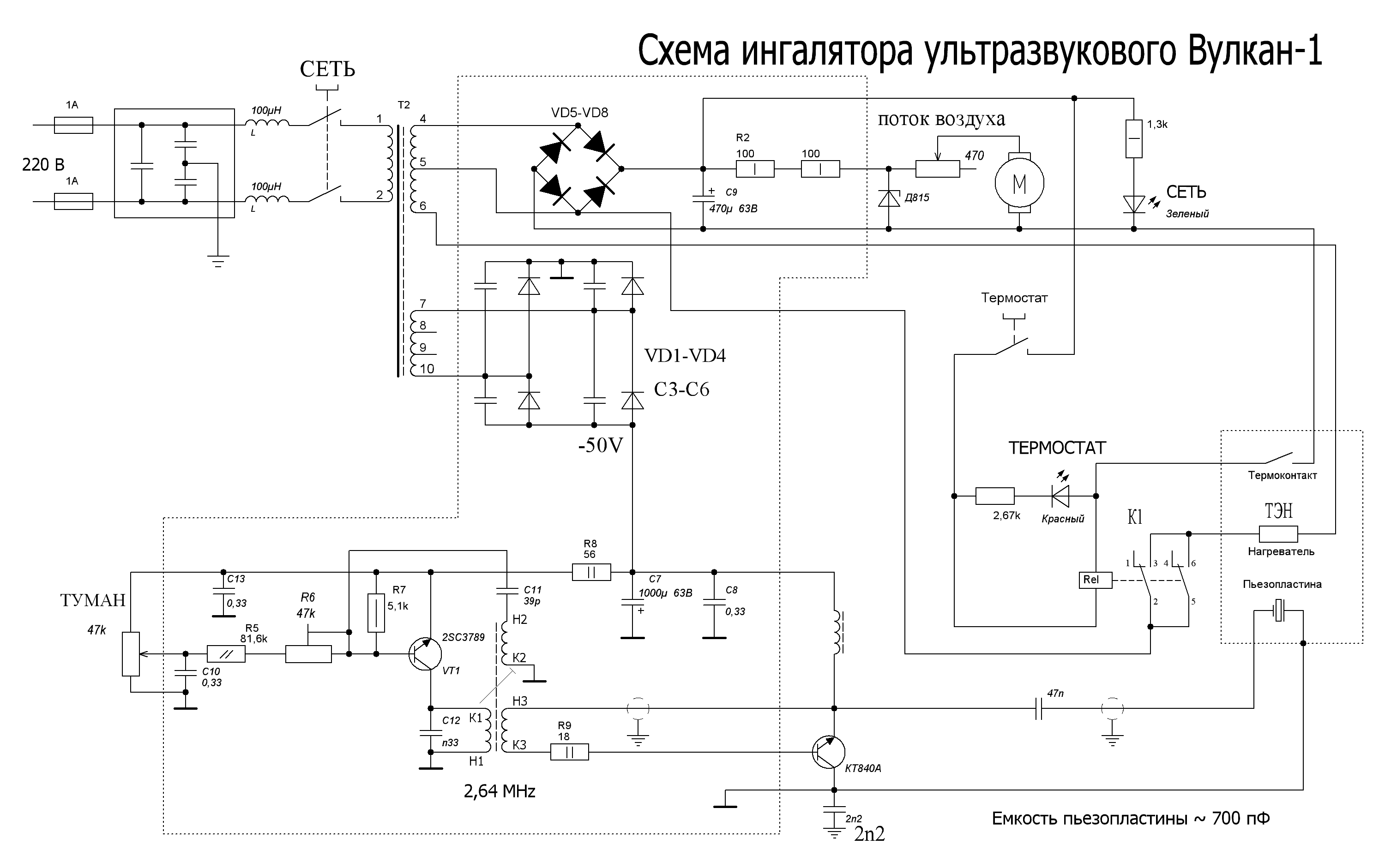

ВАДата: Суббота, 22.Окт.2011, 17:34 | Сообщение # 4
У вас сообщений: 47
ТЕХНИК
АЛЕКСАНДРИЯ
Дроссель - зачем шайба? Получается, КЗ-виток. Почему так - не знаю. Генератор-катушки можно мотать, как рядом, так и друг на друга. В Вулкане они друг на друге, а в Tomex - рядом.
Вот схема "Вулкана-1"

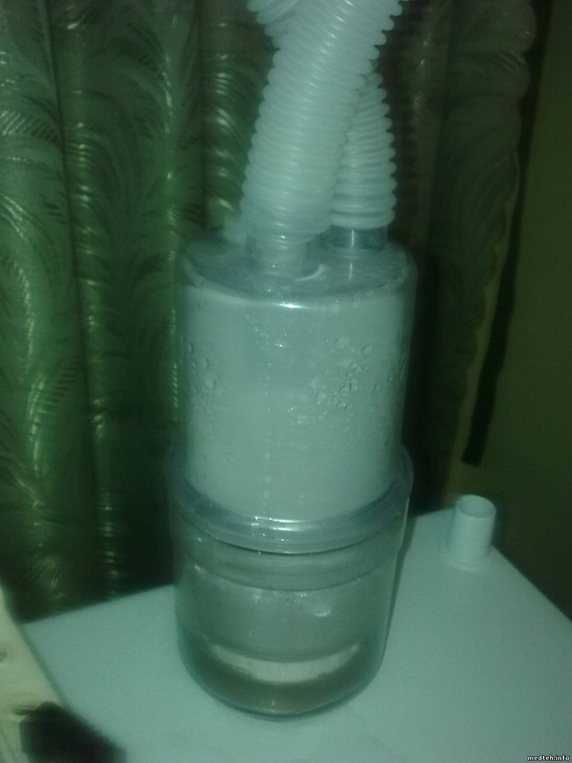

Serjio84Дата: Четверг, 23.Авг.2012, 12:11 | Сообщение # 18
У вас сообщений: 44
Вологда

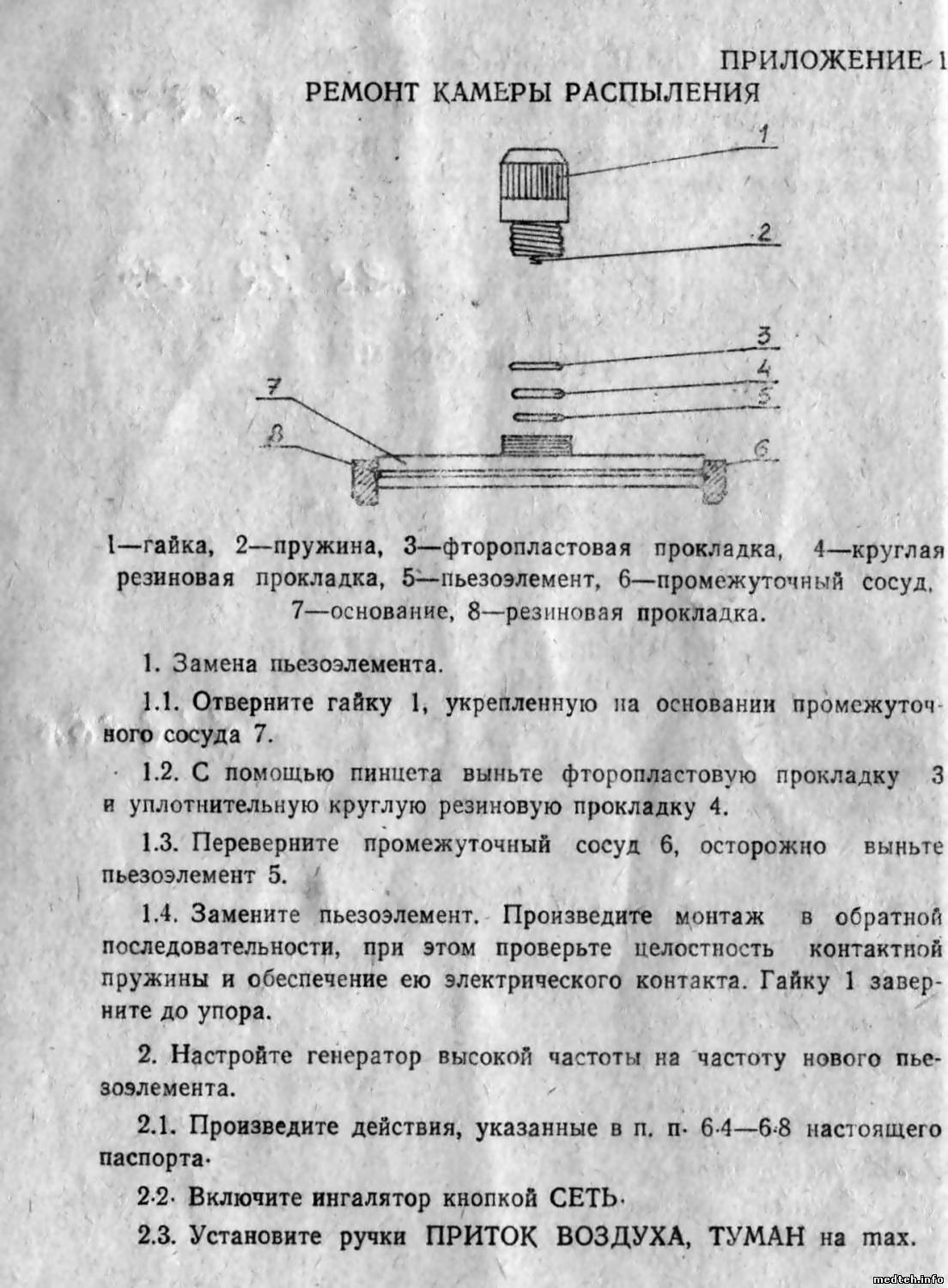

всем привет. на таком же ингаляторе помер пьезоэлемент, чет не могу допереть как старый вытащить из этой плоской металлической шайбы? может просто все закисло и сил не хватает открутить? или я не так че делаю.
как он правильно разбирается, не приходилось еще
Сообщение отредактировал Serjio84 - Четверг, 23.Авг.2012, 12:12
DimitriusДата: Четверг, 23.Авг.2012, 20:56 | Сообщение # 19
У вас сообщений: 410
Вот смотрите на рисунок и подпись к нему

Serjio84Дата: Вторник, 04.Сен.2012, 10:33 | Сообщение # 21
У вас сообщений: 44
Вологда
я так решил потому что во первых мощность "бурления" низкая, а во вторых отслоение покрытия посредине излучателя. может конечно я и не прав. частоту подстраивать пробовал, не получилось
и еще, к dimitrius, у меня не так выглядит корпус , попробую чуть позже фото сделать

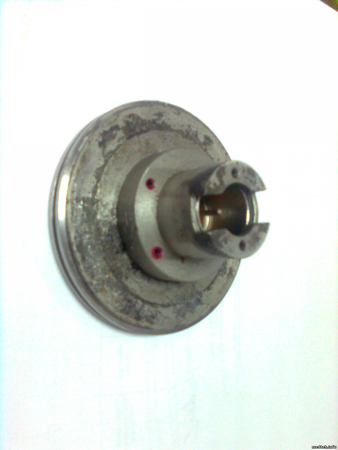

вот фото излучателя в корпусе. как его разобрать?
SeptДата: Вторник, 11.Сен.2012, 00:26 | Сообщение # 24
Житомир
В профиль покажи. На кромку где лежала резинка,
наматываешь полоску кожи, примерно витка два за нее и держишь рукй,
потом береш хватозавром за дудку и откручиваешь, можно ВиДихой сбрызнуть.
Я так понимаю, ты стакан из ингалятора не смог достать?

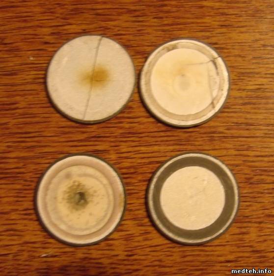

bektyishДата: Суббота, 09.Мар.2013, 18:58 | Сообщение # 31
1) Никогда не чистите пьезоэлемент - это мягкий и хрупкий материал - с напылением металла с двух сторон - протирают только ваткой со спиртом 2) если излучающая поверхность покрыта лаком - иногда происходит отслоение лака от пьезоэлемента - даже через этот слой воздуха он не будет работать - аккуратно удалите лаковый слой и протрите элемент спиртом - он ещё поработает и тд
STarasДата: Воскресенье, 10.Мар.2013, 09:55 | Сообщение # 32
Вот еще причина сначала слабой работы, а потом полной неработы. Нижний правый.
SeptДата: Понедельник, 11.Мар.2013, 01:38 | Сообщение # 33
Житомир
Это напыление так красиво испарилось? Качество пятака или вода из крана?
STarasДата: Понедельник, 11.Мар.2013, 09:03 | Сообщение # 34
А может от старости? На еще двух также виден кольцевой износ, а они совсем с других ингаляторов.

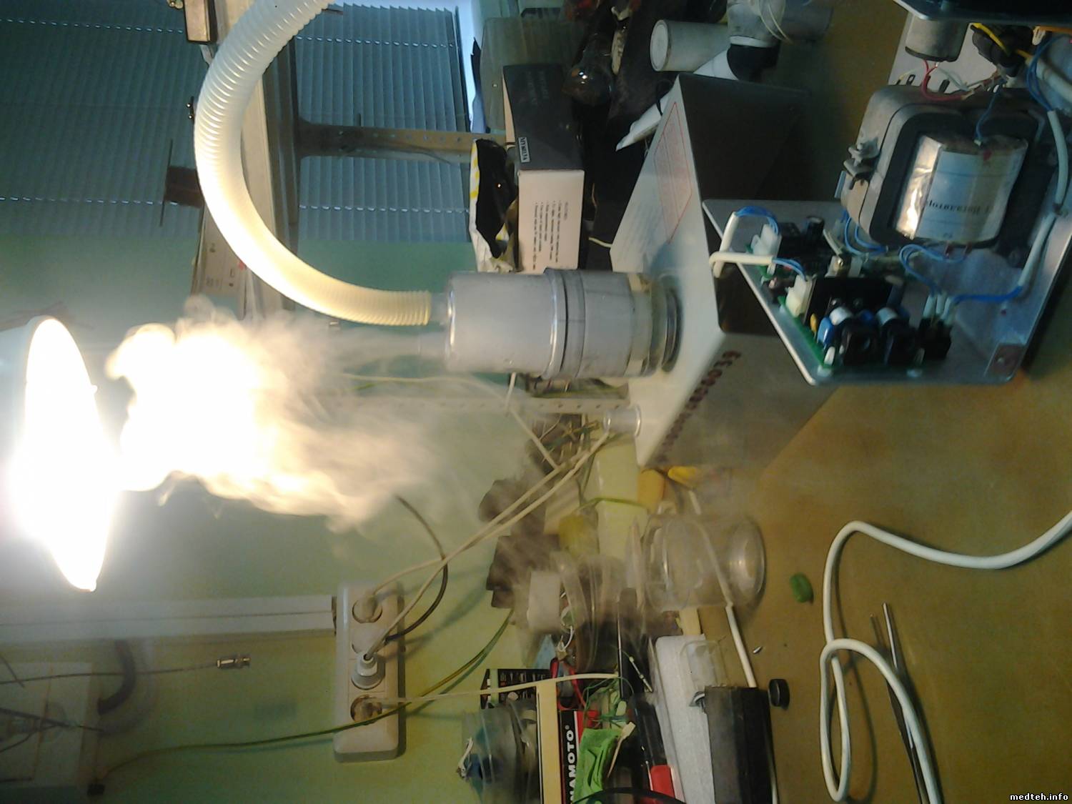

wolДата: Воскресенье, 14.Апр.2013, 03:16 | Сообщение # 37
Тернополь
Досталась с донора катушка!
После установки ингалятор ожил, все задымело.
Но туман начинается в почти крайнем положении ручки туман (максимум).
Распыление в этом положение (ручка на максимум тумана) достаточно интенсивное, но только начинаю уменьшать интенсивность тумана, все исчезает.
Возможно ли что пьезоелемент, попался бракованный ????
Но он вроде и рабочий - туман есть и достаточно интенсивный ?

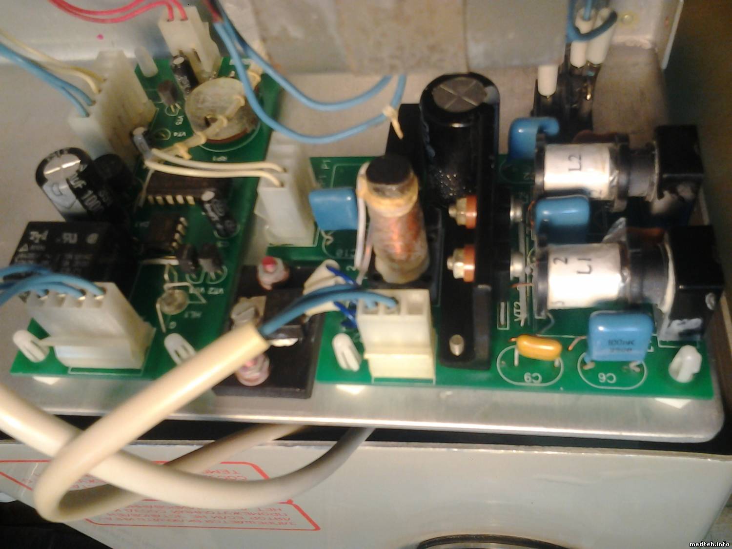

Здравствуйте, коллеги! Достались мне в ремонт два Вулкана. В наличии есть только один стакан, второй вроде бы разбили. Хотят из двух сделать один. При подключении стакана (не к тому номеру) тумана никакого нет. А в том, где номера совпадают, был неисправен предохранитель. Заменил предохранитель, пошел дым от платы (корпус-то я закрыл). Трансформатор на основе Ш-образных пластин, обмотка (первичка) ~ 10 Ом. Решил заменить трансформатор, но в другом транс-р другой: на основе П-пластин. У того обмотка ~ 40 Ом. Решил к блоку, где исправный транс-р, установить другую плату. После подключения платы увидел легкий дымок, Вулкан выключил.
Теперь пытаюсь разобраться с двумя платами. Где горел предохранитель: выход диодного моста закорочен, диодный мост пробит. Транзистор VT2 звонится по всем направлениям. В другой же плате (где в исходном Вулкане тумана никакого не было) VT2 средний вывод на крайние в одном направлении не звонится.
Есть ли где схема, соответствующая моему Вулкану, моим блокам, такая, как показывает в сообщении 41 Вячеслав-Воронеж. На его фотографии отчетливо видно 3 транзистора: 2 на радиаторе на плате и один отдельно на радиаторе на шасси (или IRF740 или КП707А1).
Спасибо тем, кто откликнется.
