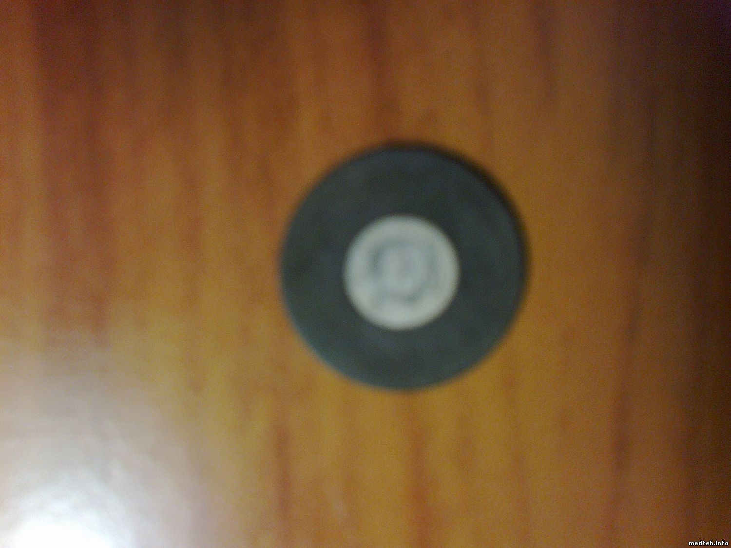

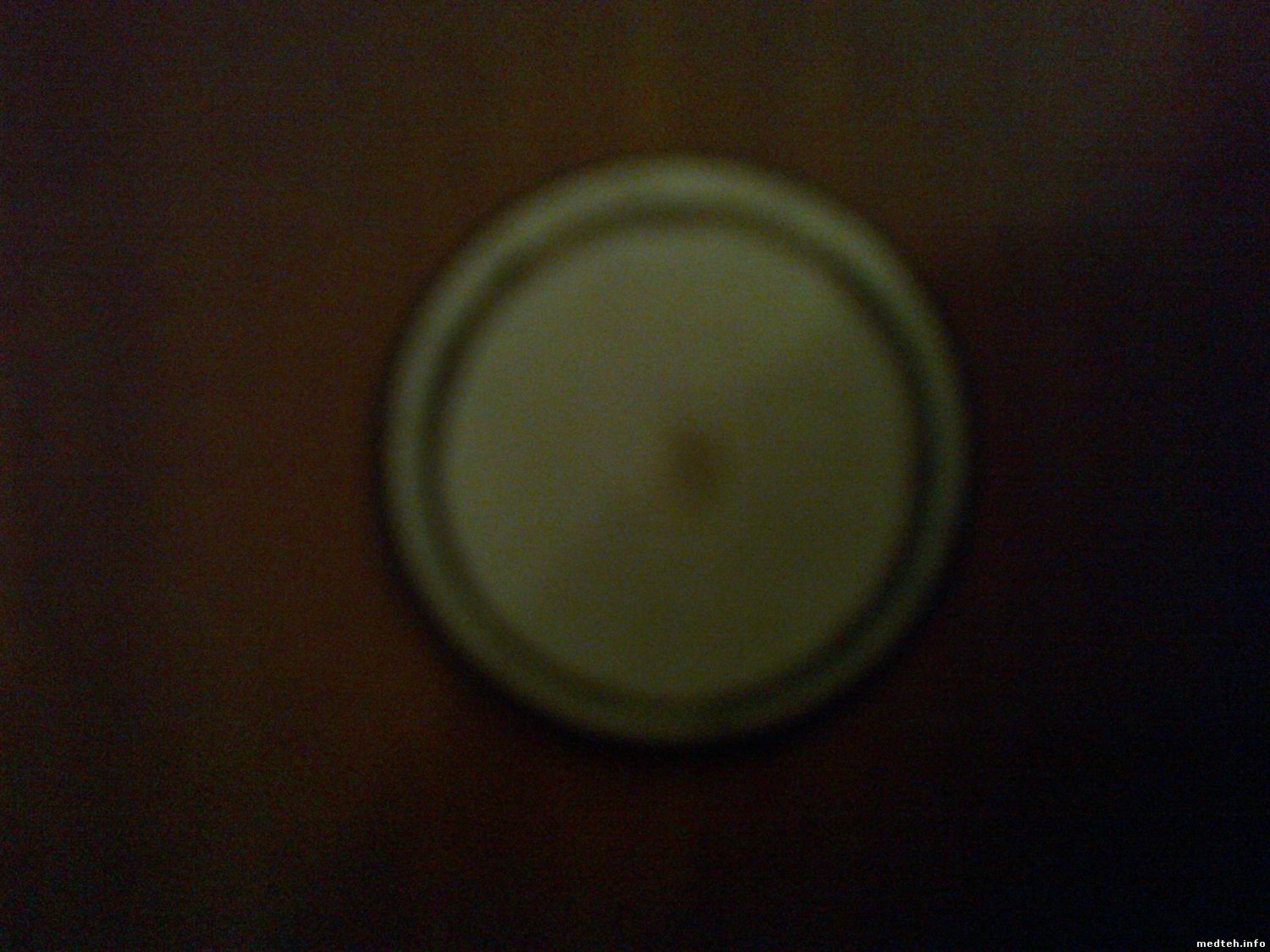

Коллеги, можно ли определить исправность излучателя по внешнему виду?
пока нечем померить частоту и амплитуду. выходной транзистор звониться как надо.
Да и на генераторе тронзистор исправен. Судя по всему резонансная частота его 2.38Мгц.
фото излучателя прилагаю.

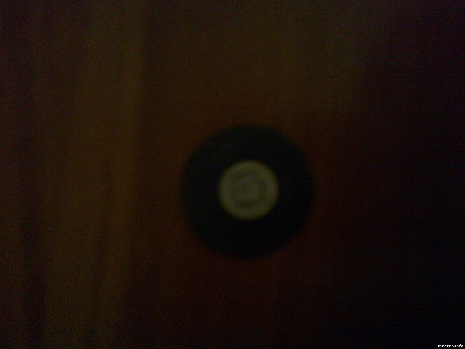

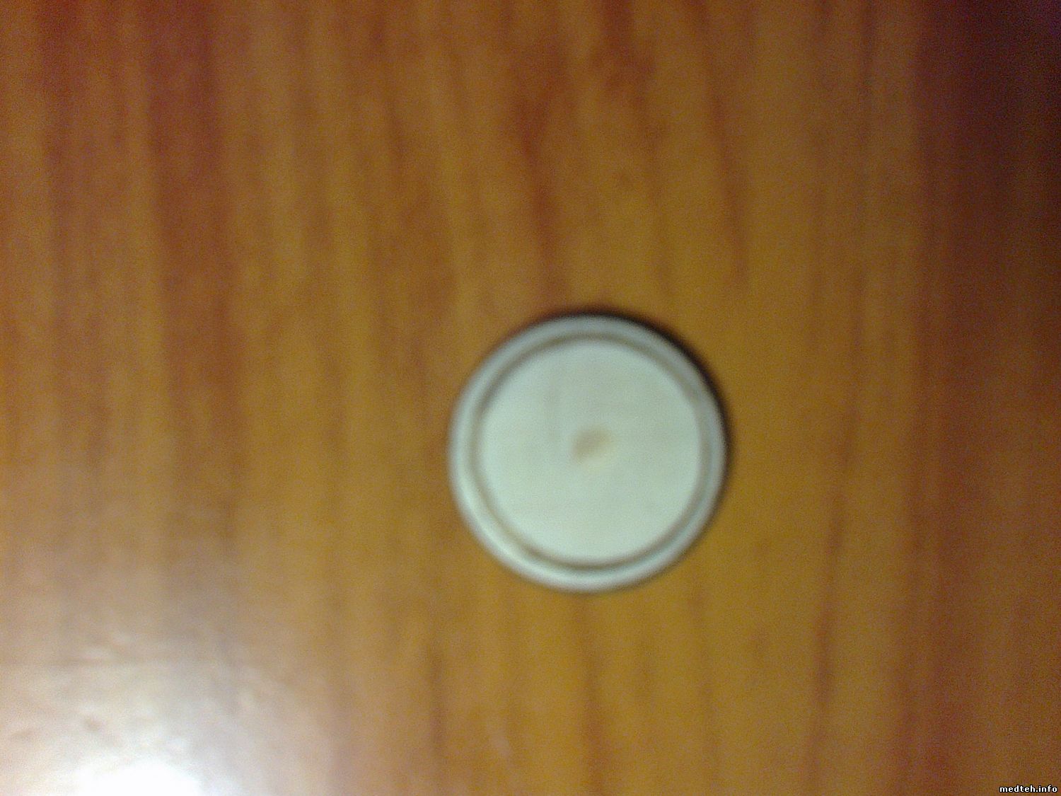

georgiykazДата: Вторник, 21.Окт.2014, 19:32 | Сообщение # 64
У вас сообщений: 210
Инженер ЭМА
Алматы
фото получше
павел22Дата: Вторник, 21.Окт.2014, 19:37 | Сообщение # 65
У вас сообщений: 52
россия
налей в стакан подсоленую воду.Если начнет туманить нормально значит обрыв в серебрянном покрытии пьезика.На фото это черный ободок-обрыв.
ШвейкДата: Вторник, 21.Окт.2014, 20:48 | Сообщение # 66
У вас сообщений: 581
Миасс
я всегда определяю только по внешнему виду...чаще всего бывает так...вода в стакане бурлит, аж струя к верху, тумана нет...ответ один, кирдык пьезоэлементу...ну на обрыв коллега написал выше...но за мою практику такого не было ни разу...вот в вулканах 1 часто раскрутиться стакан и потечёт вода внутрь, а там как раз на транзистор, ну и типа не работает...90% помогает элементарная сушка...и я для особоодарённых моих пользователей, ибо стаканы всегда у них бегут бедненьких, делаю так, там где электрод в аппарате под стакан заделываю силиконом щели и вода внутрь уже не идёт...но судя по теме, и отзывы коллег, сейчас пьезики паршивые стали делать...статистика вообщем такова: 50% брак пьезиков, 50 % включают без воды, ну остальное за мою бытность, просто погрешность...все вулканы списывались абсолютно рабочие, просто внешний вид был ужасный

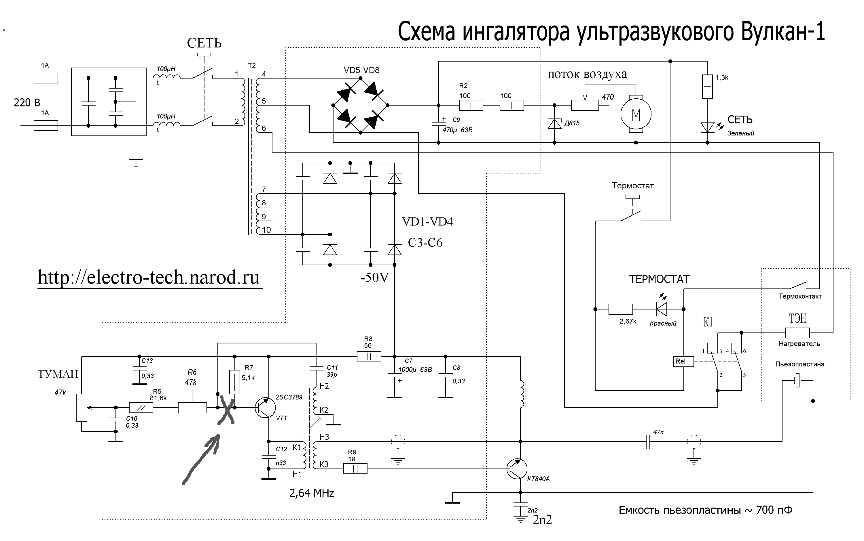

Товарищи, помогите! Ингалятор Вулкан-1, нет генерации. На VT1 на базе и эммитере -62,4В (такое напряжение идёт с выпрямителя), то есть смещения на базе нет, и нечего не меняется от вращения переменника. Транзисторы прозванивал и один и второй-всё в норме.

med57, разорви цепь, и померь напругу...если тоже самое, проверь сопрот между эмиттером и базой, если так же, то хана транзистору...ещё бывает, что лекарством плату через стакан зальют, и это влияет сильно на генерацию...90% моих вулканов ремонтировались простой промывкой водой платы...

Бурлит стакан здраво, струя аж чуть ли не вылетает через верхнюю дырку, а тумана нет. Как понять что пьезо не тот (визуально похож)? И в пьезе ли дело? Спасибо
если в стакан для лекарств налить простую воду, то тумана может и не быть.... но такой симптом как правило говорит о бракованном датчике...на видео сними чего ты делаешь, вернее как бурлит...посмотри, есть ли какое нибудь вздутие в самом центре пьезоэлемента? сейчас много брака идёт.
doctor_farshДата: Вторник, 06.Сен.2016, 14:55 | Сообщение # 78
Благовещенск

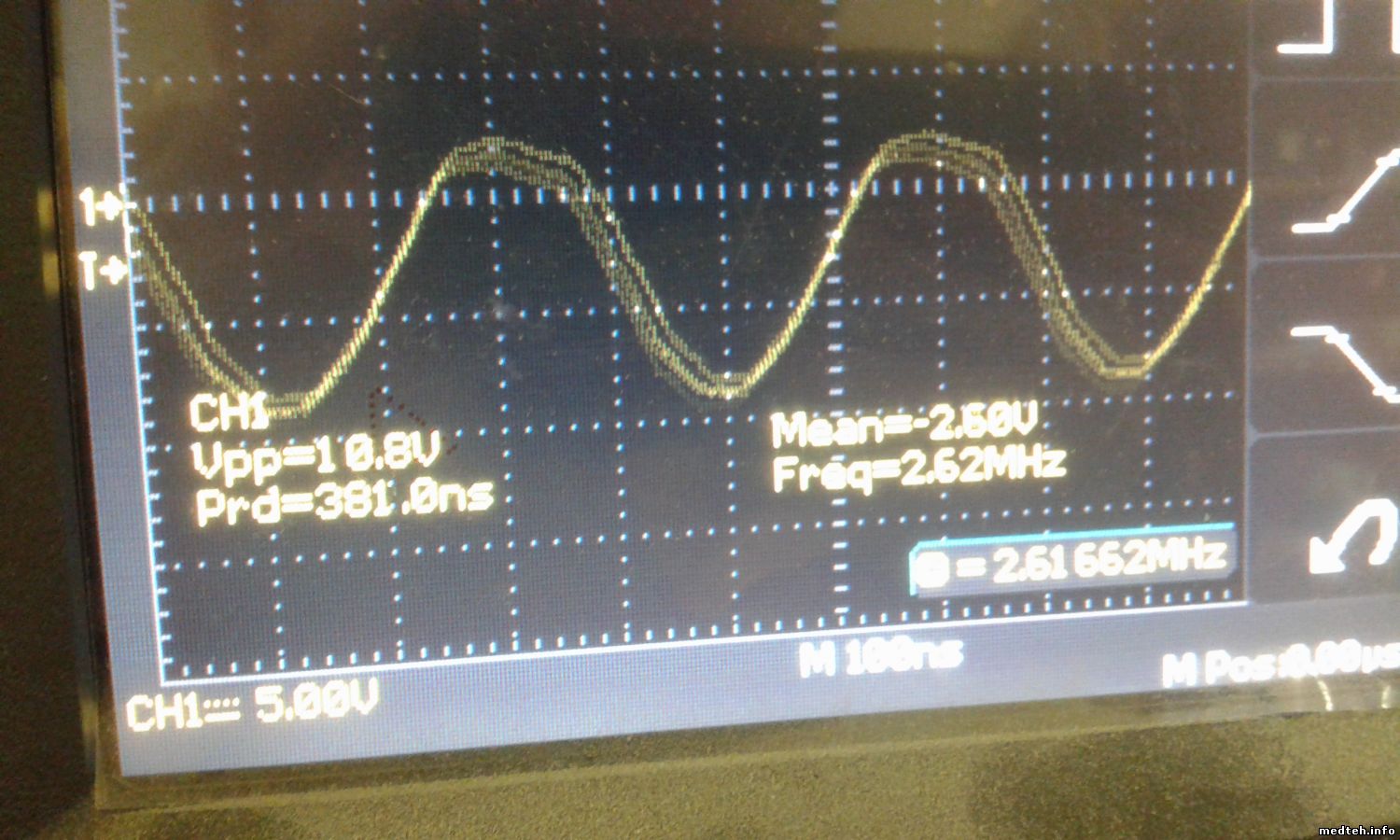

Снял видео и осцилограмму с транзистора выходного (в приложенном файле). На пьезоэлементе появилась маленькая точечка (тоньше иголки) - пьезоэлемент новый минут 15 поработал в общем. Просто нету другого, чтобы перепровериться.
http://файлообменник.рф/tan09aurmek4.html
ШвейкДата: Среда, 07.Сен.2016, 09:23 | Сообщение # 79
Миасс
вот это и есть брак...можешь выкидывать...
doctor_farshДата: Среда, 07.Сен.2016, 13:00 | Сообщение # 80
Благовещенск
Понял. СПС
