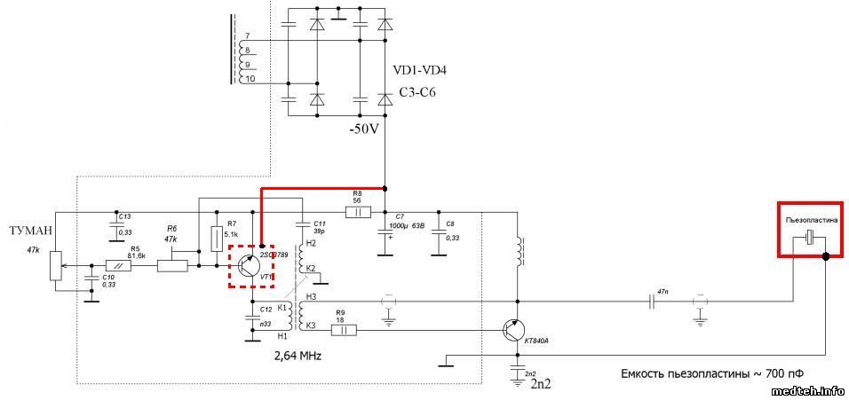

коллеги, кто сталкивался с таким явлением на Вулкане-1: настраиваешь резонанс пьезоэлемента по максимальной интенсивности...струя вместо тумана...как только прикасаешься рукой к радиатору сразу начинается туман...причём сердечник катушки можно двигать на несколько оборотов и та же история...т.е. уходят какие то гармоники или помехи...по питанию кондер сглаживающий в норме... тоже самое происходит, если прикоснуться пинцетом к выходной обмотки К3 начинается туман, по осциллографу частота не уходит... unknown

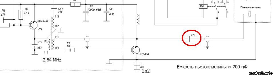

SeregkaS, забыл отписаться, действительно кондёр на выходе пришлось заменить. кто то об этом писал тут, хотя я его проверил, он был в норме, но по осцилографу после него срезы...короче поставил другой и всё заработало, чудеса да и только! unknown
Вы про этот? 47n "на фото указал красным кружком"
ШвейкДата: Воскресенье, 18.Мар.2018, 09:11 | Сообщение # 89
У вас сообщений: 581
Миасс
угу, он самый, вот только я не помню, менял или тупо добавил к нему что то...давно это было...стар стал, лыс, беззуб и женщинам не интересен biggrin короче, меандр должен быть одинаков по амплитуде, как до кондёра, так и после на пьезоэлементе. yes
Цитата SeregkaS ()
У меня в ремонте с такими симптомами как найду в чём причина
Радиатор транзистора VT1-КТ940А прикручен к коллектору, изолировал от радиатора с помощью изолирующей термопрокладки, прикрутив кусочек провода к радиатору и припаял его на минус конденсатора C7 всё успокоилось реакции на прикосновения и на включения ТЕН-а ушли но и частота ушла, повысилась до 2,750 МГц путем подбора конденсатора C11 изначально стоял 22p произвёл замену в 33p в результате стабильно 2,640 МГц dance2 yes wink bye2
