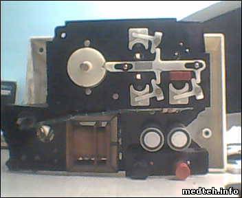

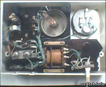

как понять какой трансформатро стоит в потоке? какие его параметры (В, А, Вт)?
опознавательных знаков нет и не работает.
http://radikal.ru/F/s53.radikal.ru/i141/1108/3f/1f2071c28a9f.jpg.html
спасибо

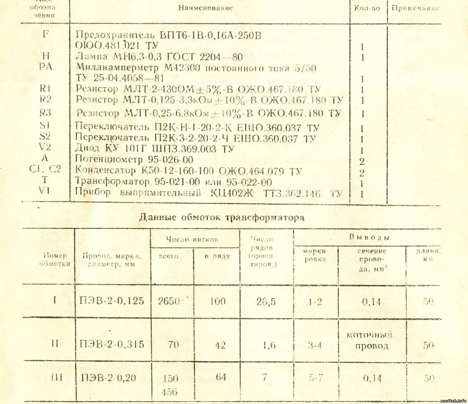

пойдет ли тороидальный трансформатор?
так понимаю на выходе должно быть 50 в? а сколько Ампер?
какова мощность?
или лучше взять разделительный с двойной изоляцией и высокой электропрочностью?

сколько ампер должна выдавать вторичная обмотка ?
МоторДата: Понедельник, 17.Окт.2011, 21:53 | Сообщение # 11
У вас сообщений: 56
Мытищи
[quote=Valery4d]сколько ампер должна выдавать вторичная обмотка ? [/quote]
Не меньше, чем максимальный предел измерителя тока, установленного на передней панели аппарата yes

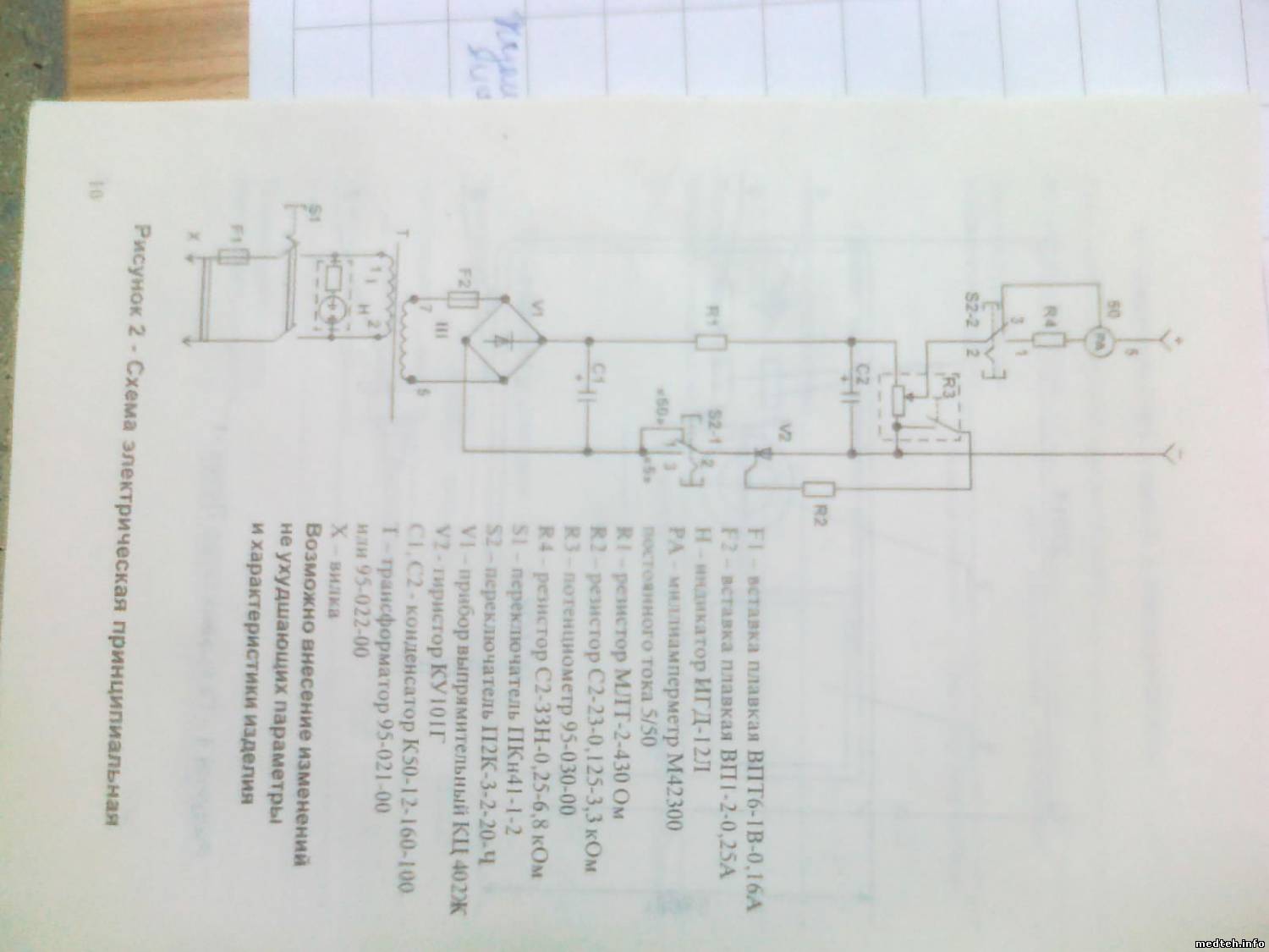

Есть прибор Поток-1 2007 года. При работе на токе выше 35 мА начинается греться резистор R1 (вроде как 2Вт). Показания миллиамперметра на приборе совпадают с показанием тестера, но максимальный ток достигает 115 мА. В чем может быть причина?

прибор если не ошибаюсь г.Екатеринбург, схема вот:

Многоуважаемый Reapper, несмотря на подсказку от Yurkevich, ты закоротил выход своим прибором и греешь т.о. атмосферу током КЗ.
Прозвони тиристор на предмет КЗ, в случае его пробоя напряжение с "+" вывода диодного моста через резисторы R1, R3 поступает на его "-" вывод; предохранитель F2 при условии соответствия номинальному должен был сгореть.

тиристор не при чем. Он, при работе, и должен быть открыт, т.к. является защитой от неправильного включения аппарата. Скорее всего - неисправность переменного резистора (уменьшение сопротивления) из-за КЗ части витков
