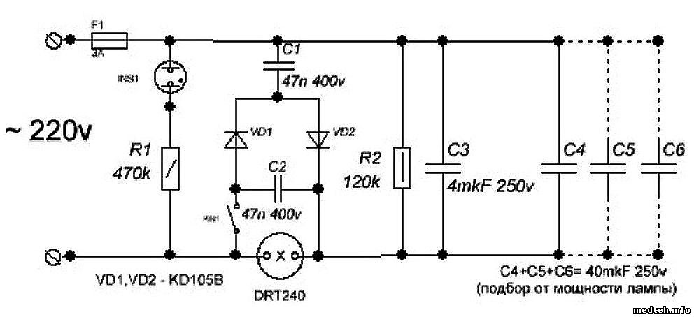

Имеется старая советская плата, на корпусе нет названия и т.д. включается, работает ровно 10 минут потом лампа начинает светиться сильнее и начинает дребезжать моргать после чего гаснет. Проверил все 5 кондеров соединенных параллельно - ёмкости целые. От этих кондеров идут провода в плату, на ней 2 диода 2 кондера по 0.047мкф и 1 резистр всё целое .. в чем может быть проблема?

AlexiumДата: Вторник, 16.Авг.2011, 22:43 | Сообщение # 5
Думаю выглядит так
z1279-1.pdf (10.7 Kb) · z1279-2.pdf (10.1 Kb)

techm3dikДата: Среда, 17.Авг.2011, 09:19 | Сообщение # 7
Семей
Alexium, да это именно она! горелка абсолютно новая, но есть и старая, обе себя одинаково ведут.
AlexiumДата: Среда, 17.Авг.2011, 10:40 | Сообщение # 8
Периодический обрыв диода.
babysh-mДата: Среда, 17.Авг.2011, 13:10 | Сообщение # 9
Замечено что при балласте в виде емкостей "горелка" начинает плохо запускаться значительно раньше чем при индуктивном балласте. Плохо или совсем не запускаются пока горячие и не остынут.

Что еще может быть - ума не приложу... Диоды впаял новые - то же самое. Параллельно воткнул еще по диоду - тот же эффект...
AlexiumДата: Четверг, 08.Сен.2011, 14:58 | Сообщение # 11
Ищите где плохой контакт. Может быть кнопка запуска SB. Еще раз проверьте конденсаторы.

МВРДата: Воскресенье, 23.Окт.2011, 02:09 | Сообщение # 13
Сделайте проще, отключайте последовательно по одному конденсатору МБГЧ-1 и смотрите как будет работать с поставленной (или уже стоящей) ДРТ-240, Начните с меньшего по ёмкости ... Обычно двух достаточно ...

i386Дата: Среда, 26.Окт.2011, 19:38 | Сообщение # 14
У вас сообщений: 24
новенький
ua
возможно потеря емкостей конденсаторов(типа БМТ2 или других) в паралельном соединении некоторое время держат заряд
jbsДата: Четверг, 27.Окт.2011, 19:22 | Сообщение # 15
У вас сообщений: 48
Tehnik
N Chelny
Quote (i386)
возможно потеря емкостей конденсаторов(типа БМТ2 или других) в параллельном соединении некоторое время держат заряд
Правильно думаешь, но не только потеря ёмкости, но и превышение её сопротивления для проверки ёмкостей надо использовать спец прибор RC метр называется. В инете есть таблица для ёмкостей по сопротивлению, то есть по допустимому сопротивлению конденсаторов если емкость превысит допустимую норму то его надо выкидывать
YurkevichДата: Четверг, 27.Окт.2011, 21:56 | Сообщение # 16
У вас сообщений: 567
инженер-наладчик
выборг
Jbs Учите теорию. Для измерения емкости используют измерители емкости. Последовательное активное сопротивление - ESR это активное сопротивление выводов, внутри конденсатора (в месте соединения выводов с обкладками) в основном относится к электролитическим конденсаторам большой емкости, используемых в цепях фильтров питания. (упрощенно говоря - переменная составляющая напряжения после выпрямителя "замыкается на землю" через малое реактивное сопротивление конденсатора К примеру конденсатор 1000мкФ на частоте 100 Гц (частота пульсаций любого двухполупериодного выпрямителя) имеет реактивное сопротивление менее 1 Ома и ,следовательно, любой плохой контакт внутри конденсатора значительно ухудшает фильтрующие свойства. В бактерицидной лампе конденсатор обеспечивает ,при горящей лампе, падение напряжения около 100В - т.е. имеет реактивное сопротивление порядка сотни Ом. В этом случае несколько Ом добавляемые ESR конденсатора практически роли не играют (тем более, что в лампе конденсаторы включены в парралель) единственное что - сам конденсатор будет дополнитнльно нагреваться
И не надо "отключайте последовательно по одному конденсатору МБГЧ-1" - у Вас уменьшится емкость, следовательно возрастет реактивное сопротивление и как следствие падение напряжения на конденсаторах при зажигании лампы и она не выйдет на самостоятельный разряд

YurkevichДата: Пятница, 28.Окт.2011, 12:48 | Сообщение # 18
инженер-наладчик
выборг
jbs Еще раз повторяю: Учите теорию. Последовательное активное сопротивление (ESR) критично для конденсаторов большой емкости (сотни и тысячи мкФ) работающих в фильтрах питания и тех цепях, где необходимо получение малого реактивного сопротивления на заданных частотах например конденсаторы, включенные параллельно эмитерным резисторам, разделительный конденсатор на выходе усилителя мощности НЧ и пр. Как правило ESR измеряют и проверяют только у электролитических конденсаторов, поскольку ухудшение контакта между выводами и обкладками у них определяется их конструкцией.
В нашем случае конденсатор выполняет роль балластного сопротивления величиной порядка сотен Ом. И повышенное ESR (а оно составляет единицы Ом) особой роли не играет. Тем более что используются металлобумажные (или аналогичные) конденсаторы емкостью в единицы мкФ.
И метод ремонта (от тех, кто "академиев не кончал"): меняется на новую (проверенную на другом аппарате) горелка; проверяются соединения. Далее, паралельено имеющимся "старым" конденсаторам подключают новый (при необходимости добавляют еще, пока лампа не загорится). Поочередно отключают "старые" конденсаторы. Если после отключения лампа загорается то этот конденсатор убирают, если при включении лампа не загорается - то подключают назад. Так повторяют пока не проверят все "старые" конденсаторы
