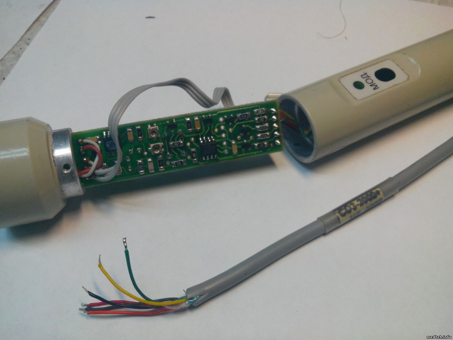

IBWTДата: Суббота, 06.Авг.2011, 18:09 | Сообщение # 3
инженер-электромеханик
Астрахань
creyt: СПАСИБО drinks В понедельник-вторник буду на объекте - проверю :) Спасибо за отзывчивость, плюсовать пока не дают, но на память не жалуюсь wink
Сообщение отредактировал IBWT - Суббота, 06.Авг.2011, 18:11
IBWTДата: Среда, 17.Авг.2011, 18:17 | Сообщение # 4
Астрахань
creyt: Спасибо еще раз drinks Все просто супер :) А вот с распайкой ЛО-5 (и уже ЛО-3) пока затишье. Пробуем :) Как результат будет - выложу.

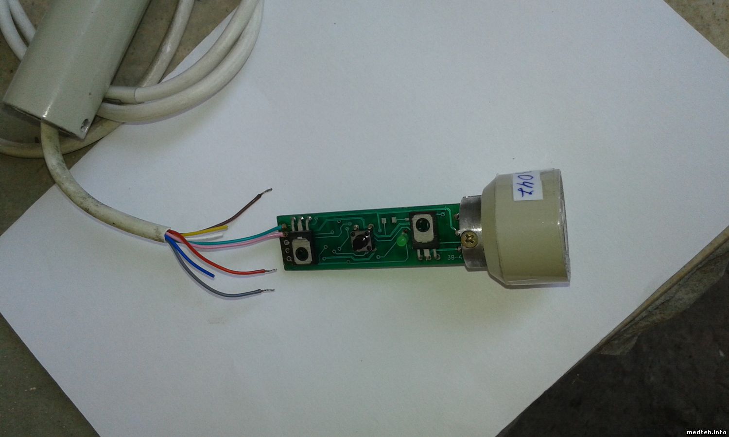

lekardДата: Четверг, 04.Окт.2012, 16:56 | Сообщение # 5
Помогите пожалуйста с распайкой кабеля излучателя КЛО-2 к этому же аппарату. Оторваны от платы излучателя два провода из пяти - розовый и серый.

KikulДата: Вторник, 05.Апр.2016, 11:10 | Сообщение # 10
У вас сообщений: 113
ХЕЛП!!! оторвались провода от КЛО-3, помогите с распайкой! :) там розовый, серый, красный, синий и зеленый
p.s. завод на такой пустяк жмотится помочь схемой распайки :(
KikulДата: Понедельник, 11.Апр.2016, 10:19 | Сообщение # 11
Персонал оторвал провода у КЛО-3, 5-ть оторванных проводов.
Просьба сообщить распайку этих проводов.
Или у кого есть такие приборы в наличии разобрать головку и сфотографировать как припаяны провода :)
Заранее спасибо
P.S. Завод сказал, чтоб я отправил это дело к ним ...

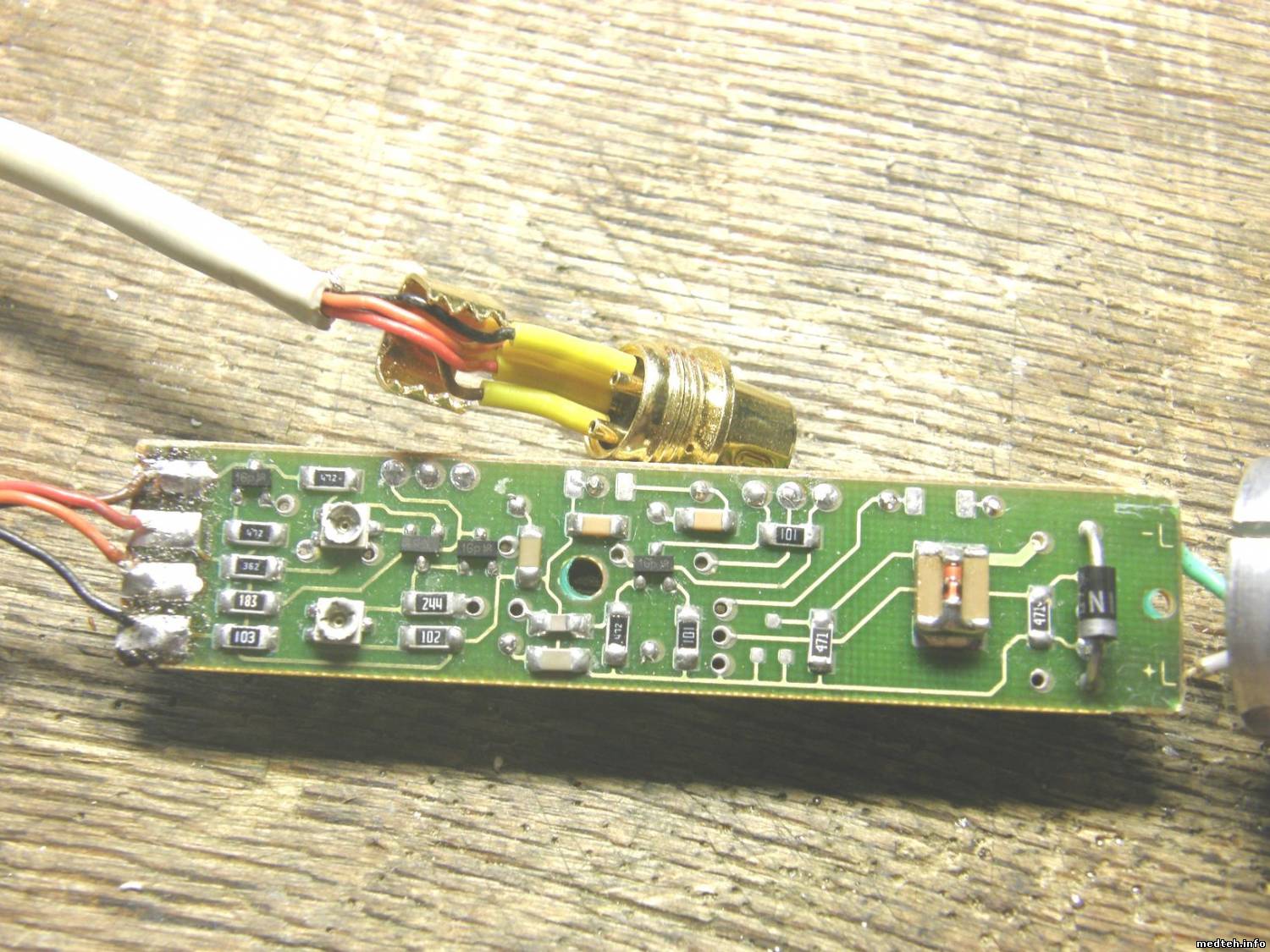

jogichДата: Четверг, 21.Апр.2016, 11:41 | Сообщение # 12
Головка КЛО 3:
KikulДата: Понедельник, 25.Апр.2016, 14:41 | Сообщение # 13
У меня походу более старая версия платы... :(
nik_nikДата: Понедельник, 25.Апр.2016, 15:22 | Сообщение # 14
У вас сообщений: 202
инженер по ремонту
Приморский кр.
Похоже эта
KikulДата: Понедельник, 25.Апр.2016, 18:28 | Сообщение # 15
ОООО, ох как похожа! Спасибо! :)

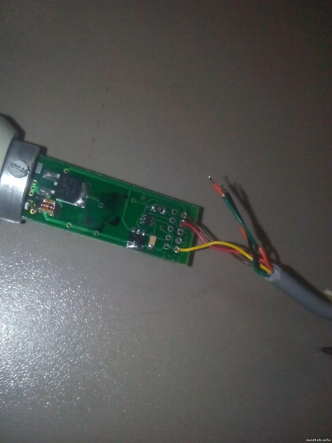

ЧерноморДата: Пятница, 29.Июл.2016, 10:59 | Сообщение # 16
У вас сообщений: 29
нАЧАЛЬНИК
Сочи

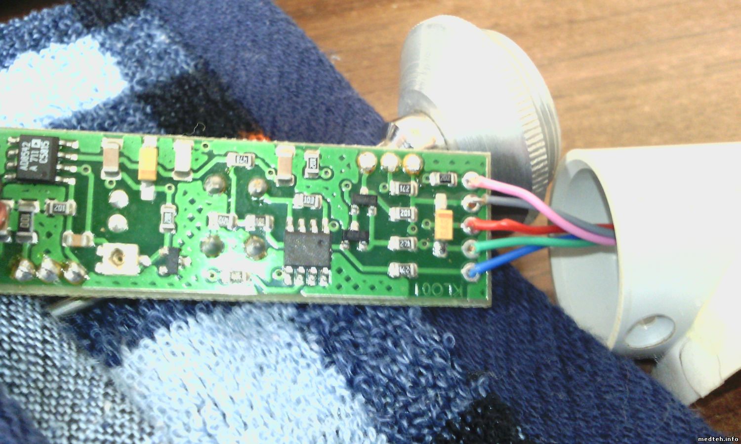

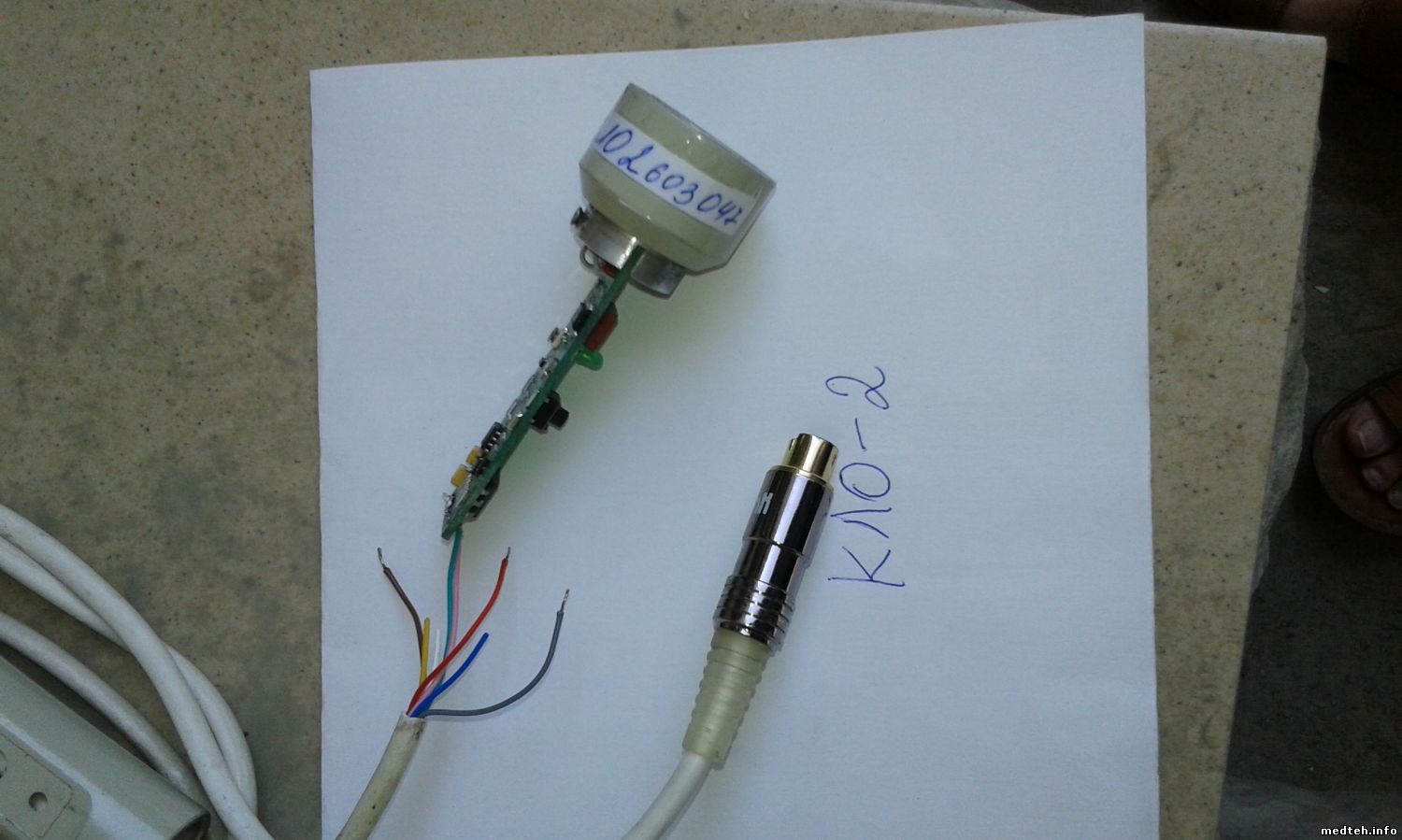

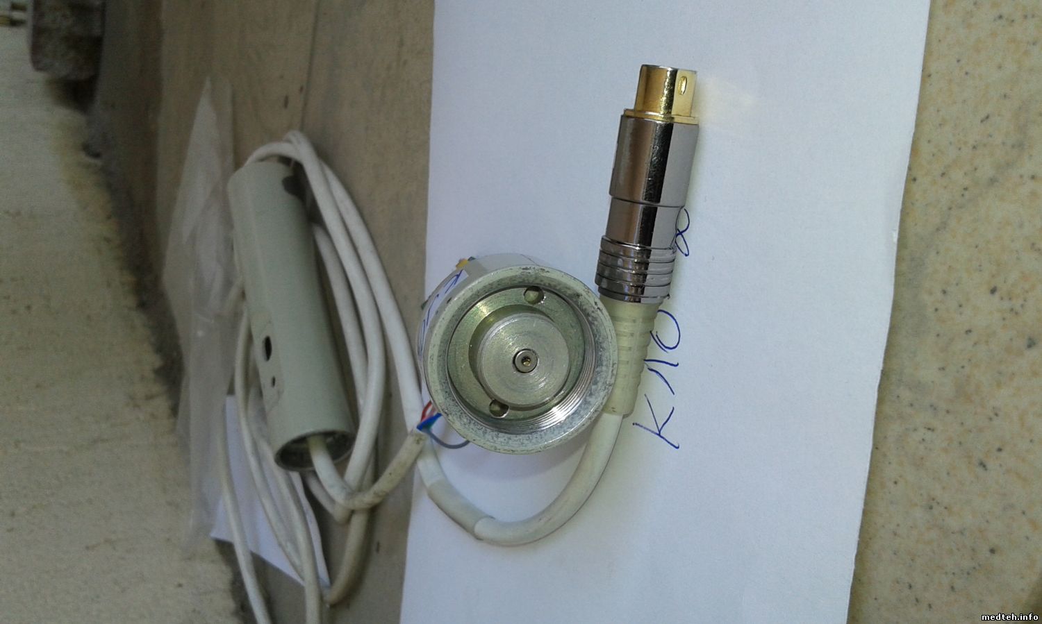

Выручайте коллеги, принесли излучатель, сказали делай. "яндекс" сказал что похоже ответ в этой теме. Подозреваю что это МАТРИКС а далее по Вашим фотографиям по свету проводов что то не то не попадает. Возможно кто то руки уже приложил, в общем нужно распайку от разъема до излучателя КЛО-2. Спасибо, фотки прилагаю.

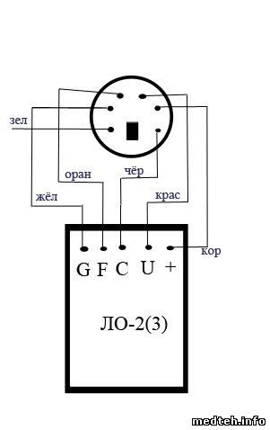

chelogДата: Среда, 08.Фев.2017, 08:37 | Сообщение # 17
У вас сообщений: 111
Добрый день всем.
Принесли головку на ремонт, часть проводов оборвано, маркировка головки стерта(((
Может кто встречал такую, помогите пожалуйста.
chelogДата: Среда, 08.Фев.2017, 08:48 | Сообщение # 18
Ребята, ответ нашел сам))) Вот схемка.

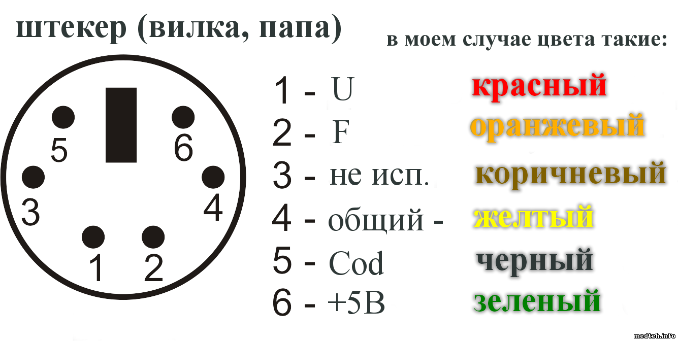

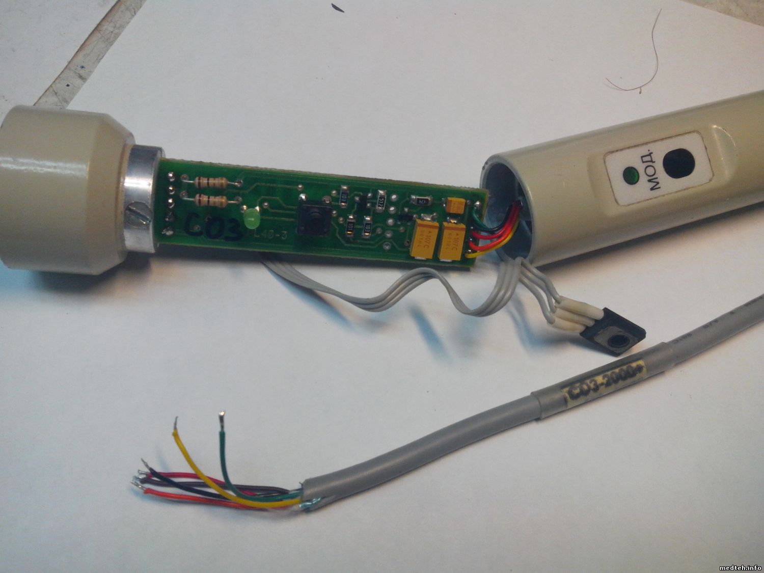

Принесли головку в ремонт, оборван штекер mini din 6pin, маркировка головки стерта.
На проводе есть наклейка (C03-2000+ us 0060).
Помогите с разводкой.

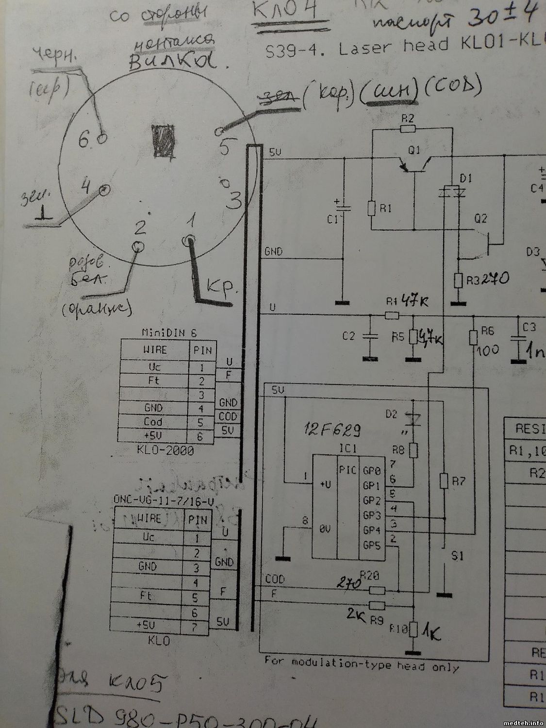

Всё что нашёл в макулатуре. Может пригодиться, разбирайтесь. На свой страх и риск.

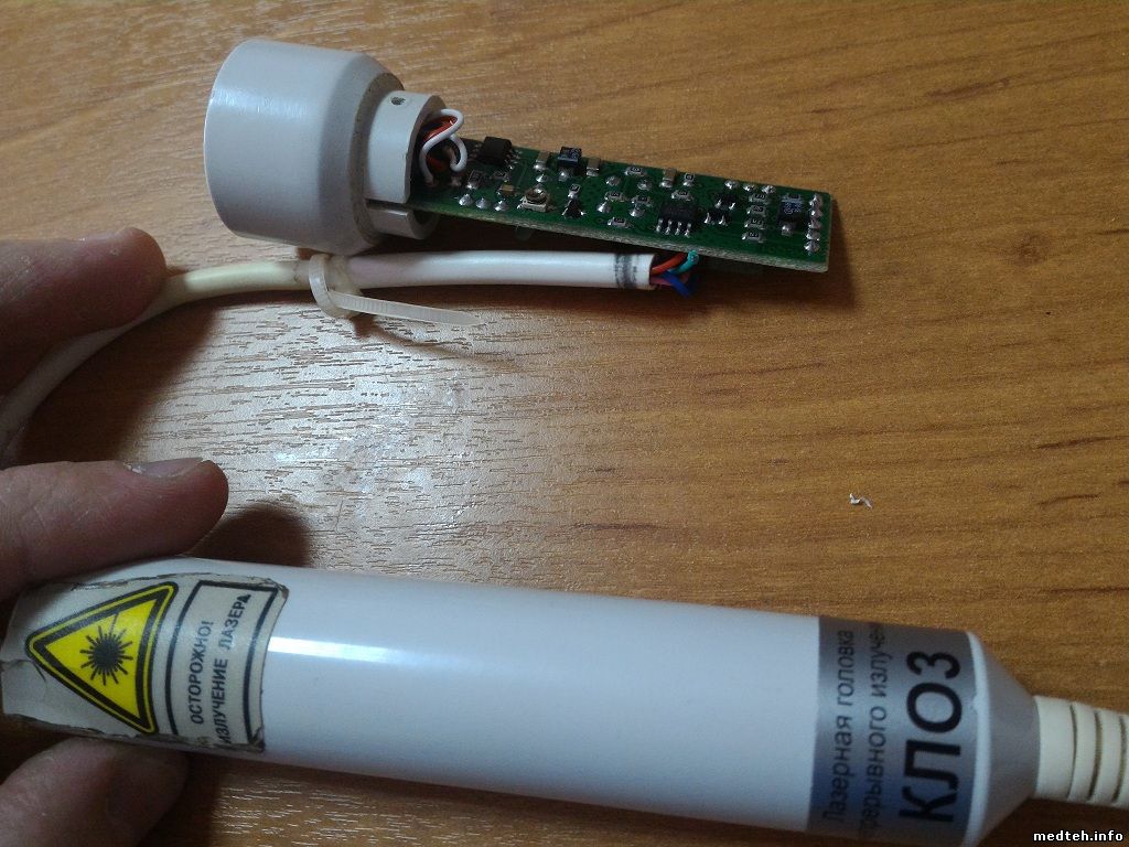

vodkbДата: Среда, 25.Май.2022, 11:35 | Сообщение # 22
радиоинженер

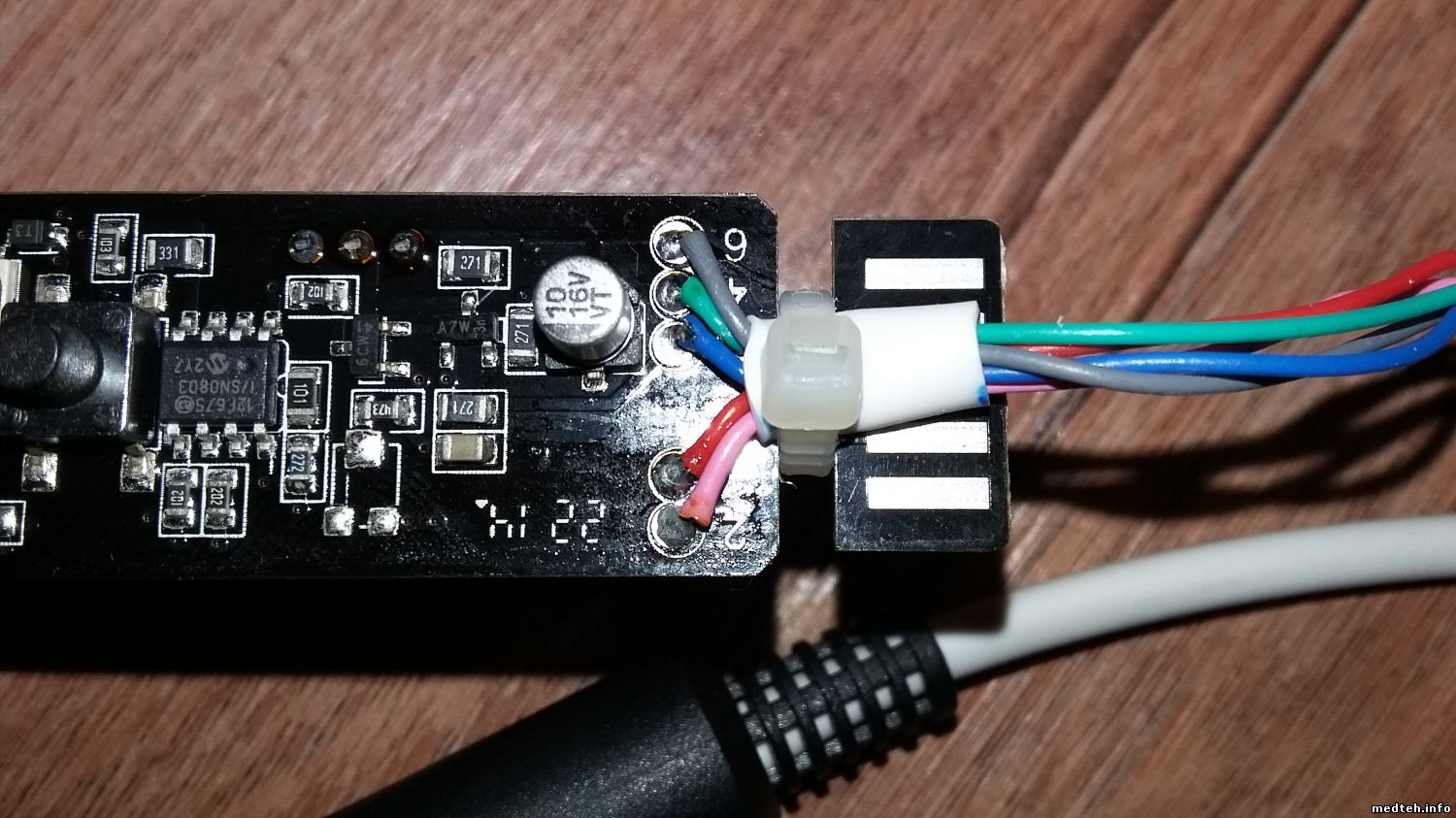

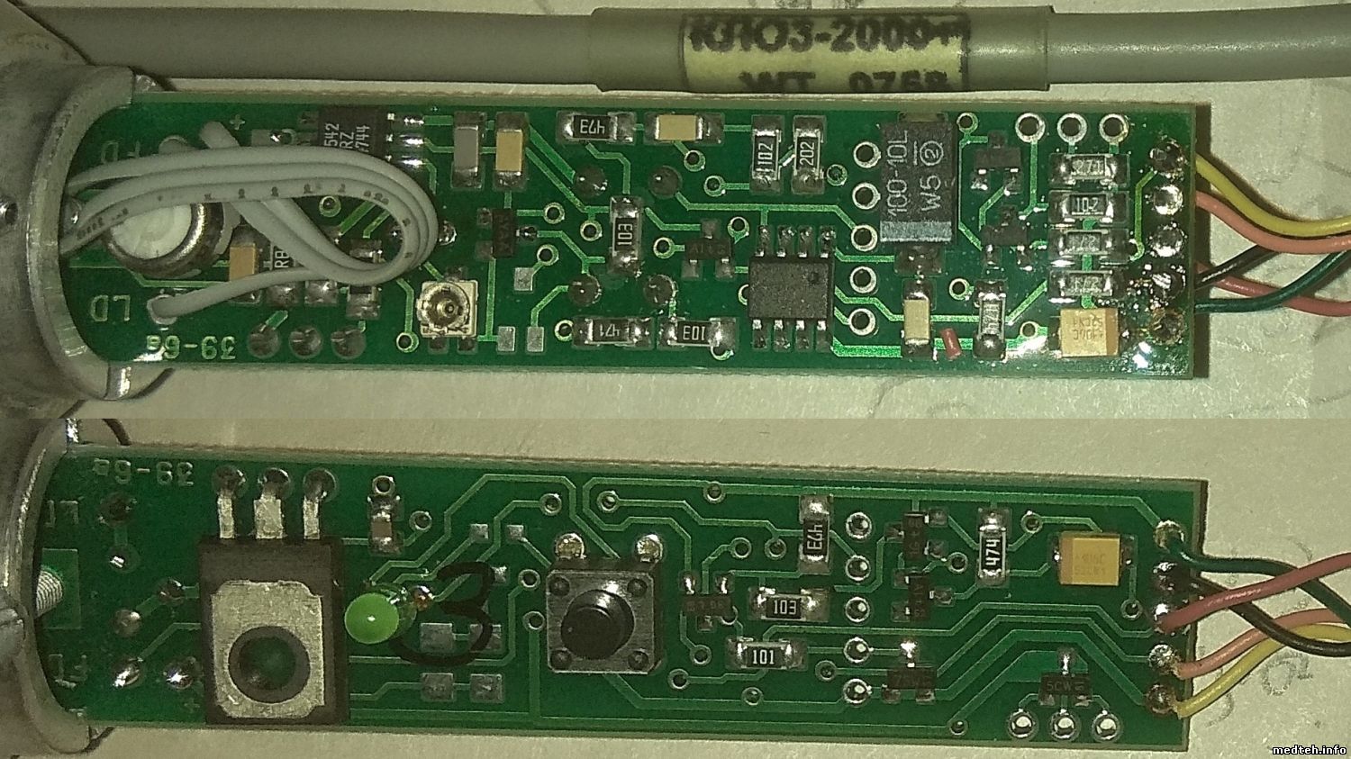

Попала в ремонт голова КЛО3 (CLO3), судя по этикетке на кабеле. Внутри оборваны два провода. Долго вычислял и вычислил, может кому пригодится ...
