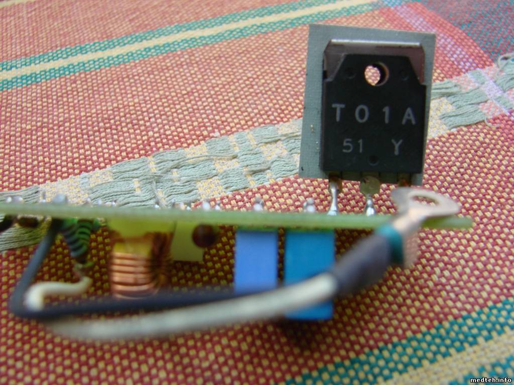

И места на нем хватает для полной маркировки - а написали только T01A.

По функционалу подобрать если сгорел. И голову не забивать.

Брэндовые производители достаточно давно свои компненты маркируют лазерной гравировкой (даже на заказ), это явный китай, да еще и краска расплылась. Погуглил - ничего не нашёл. Если уверены что транзистор, то только подбирать. Если сделаете снимок платы с обеих сторон тоже погадаю. wink
STarasДата: Четверг, 18.Авг.2011, 11:02 | Сообщение # 4
С транзистором разобрался, ставлю 2SC3182N.

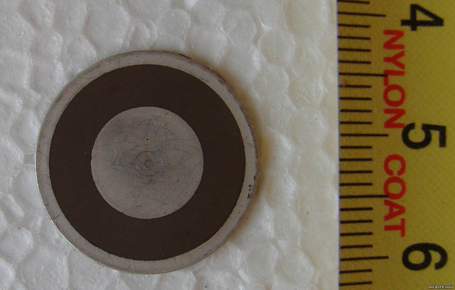

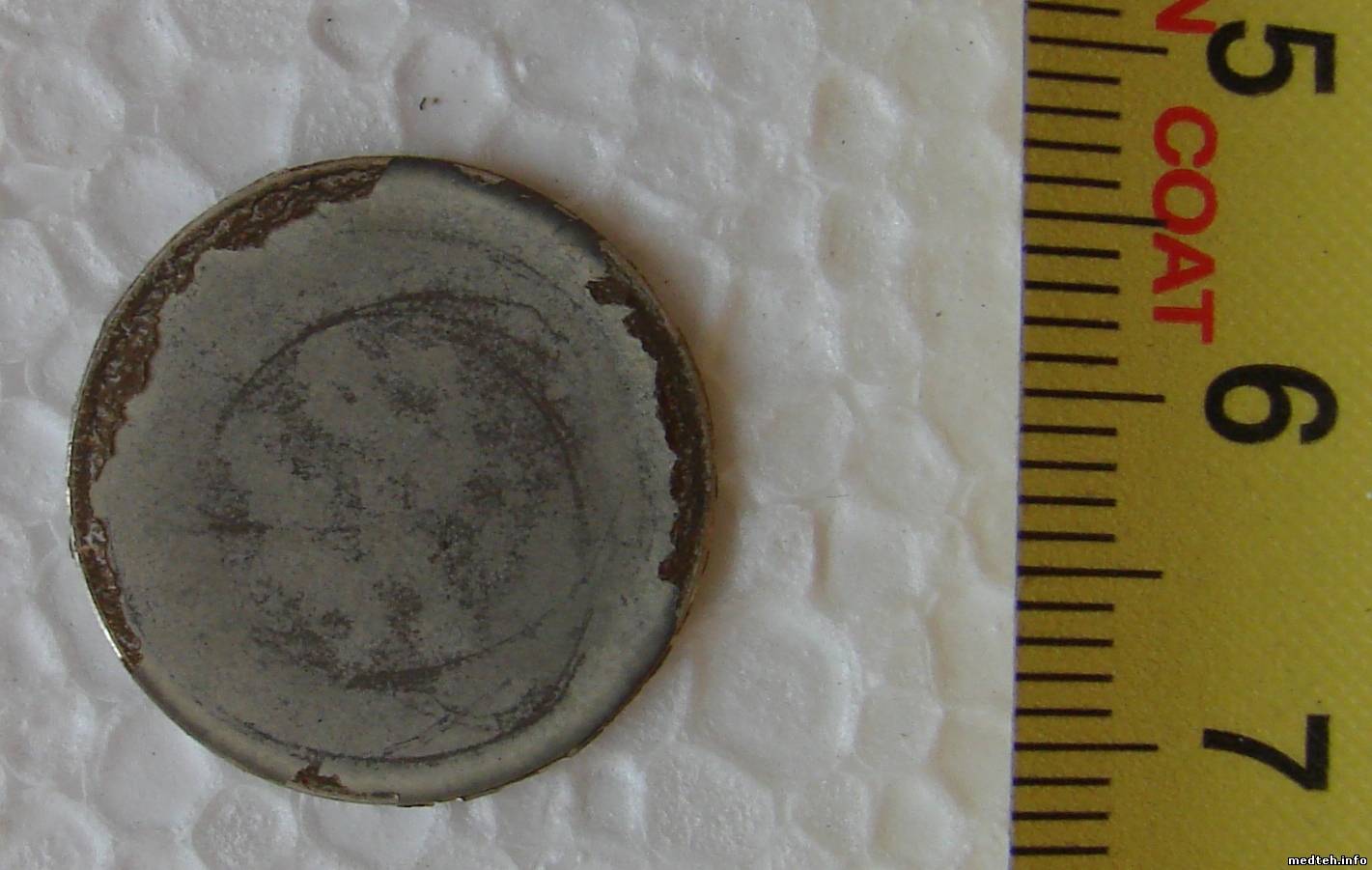

Но вот существуют ли у нас в продаже такие пъезоизлучатели?

Пьезоэлемента пока не нашел. Есть в нете только стакан в сборе - цена до 150 евро. За 100 евро у нас можно купить новый ингалятор Omron. Может каким долгим зимним вечером попробую втулить туда пьезоэлемент от Тумана-Вулкана

Интересные характеристики его мне скинули с завода:
"Работает при подаче питающего напряжения 5V с частотой 2.4 МГц "
Везде идут все таки килогерцовые:
http://www.promelec.ru/catalog_info/54/129/331/179/
http://www.promelec.ru/catalog_info/54/129/331/183/

так это не те пьезоэлементы что применяются ингаляторах, это звуковые

Может что-то из этого подойдет - http://www.mosts.ru/shop/index.php?categoryID=134

так а если вставить от Вулкана?он почти такой же по частоте
