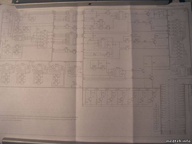

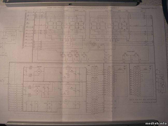

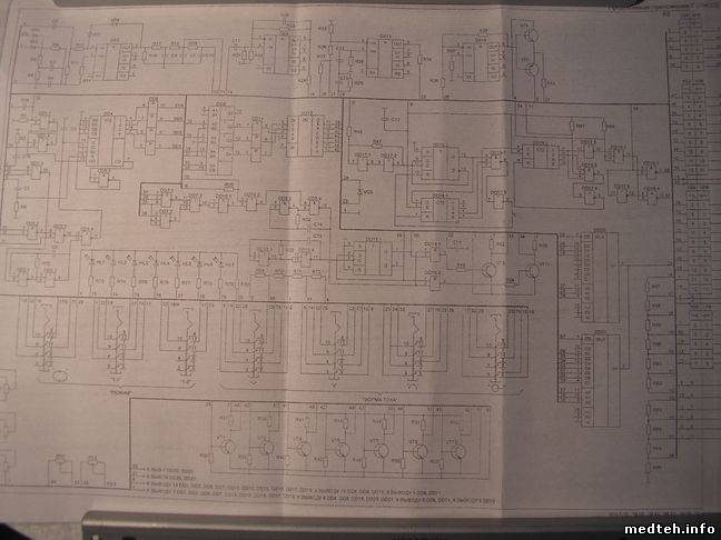

Посмотри схема эта или может уже нового аппарата. Если эта отсканирую плучше это пока фото.
