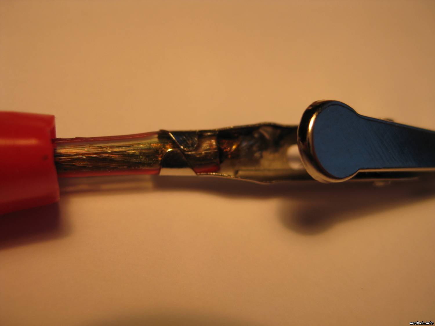

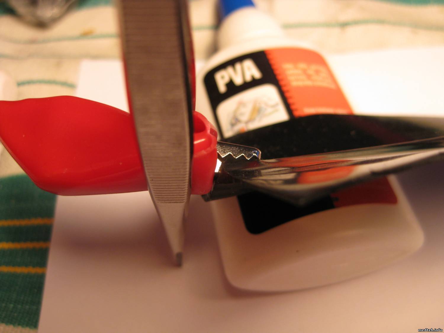

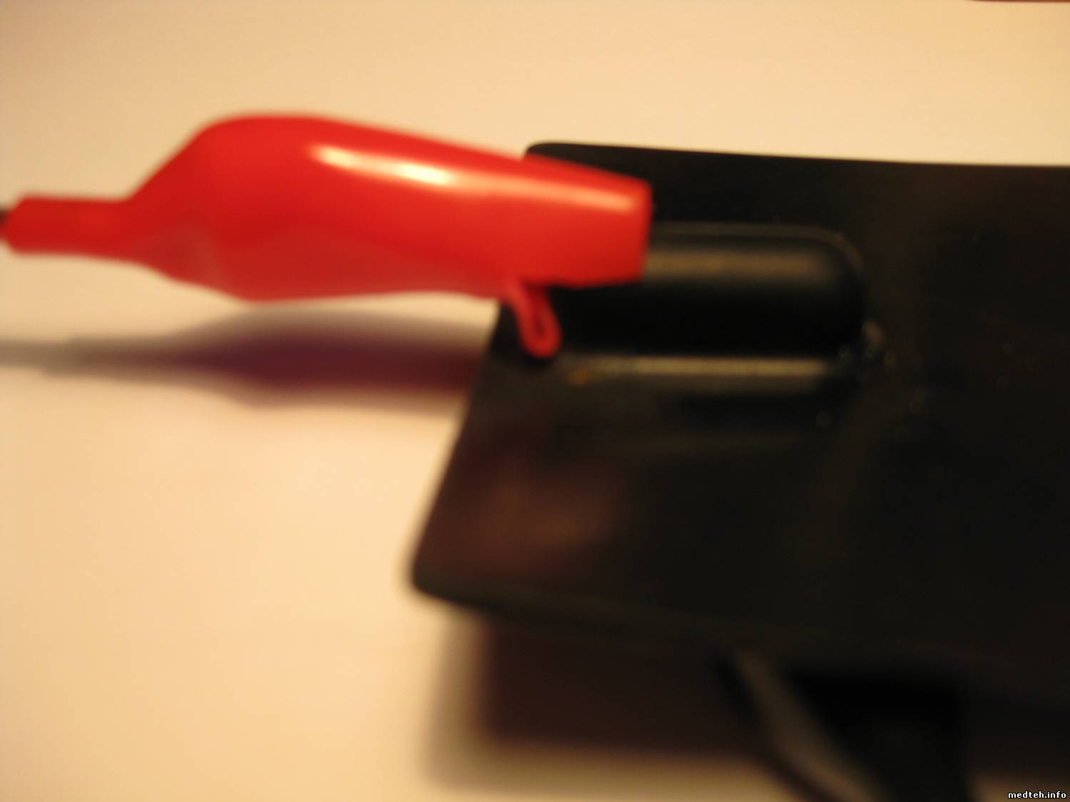

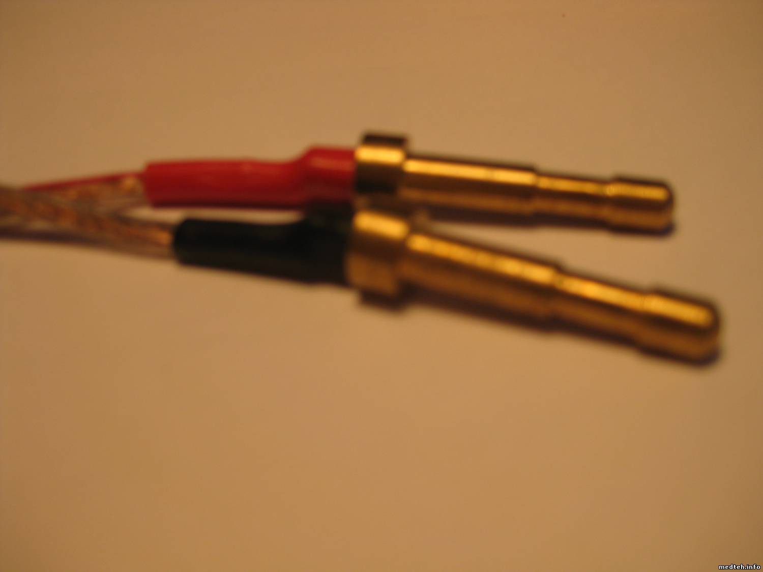

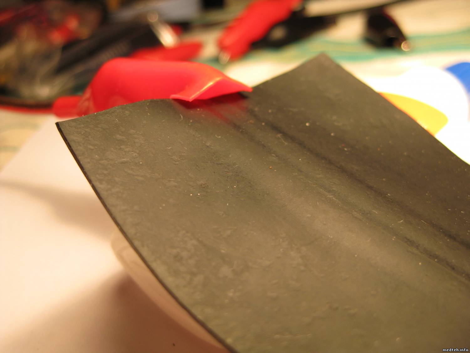

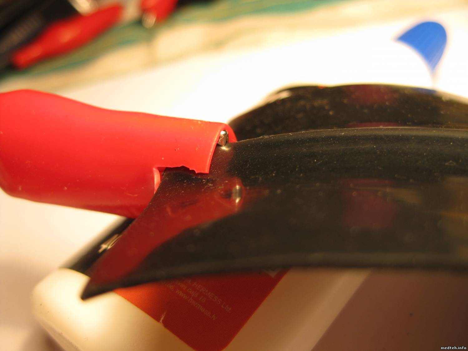

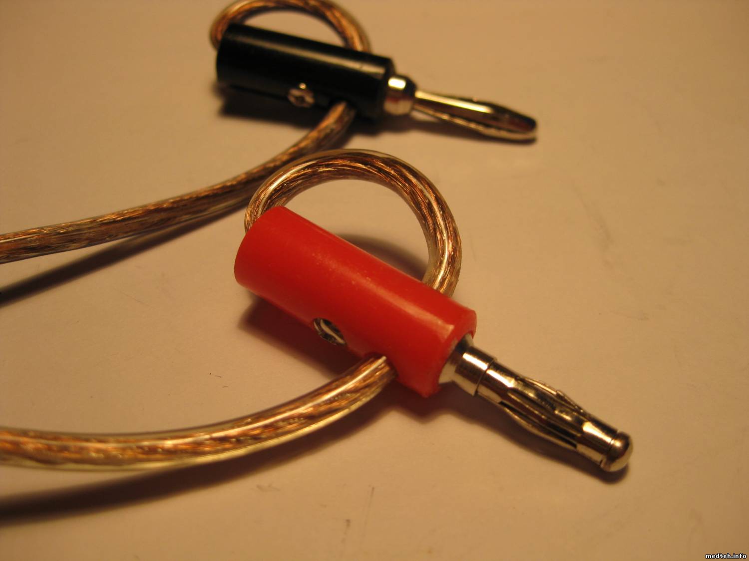

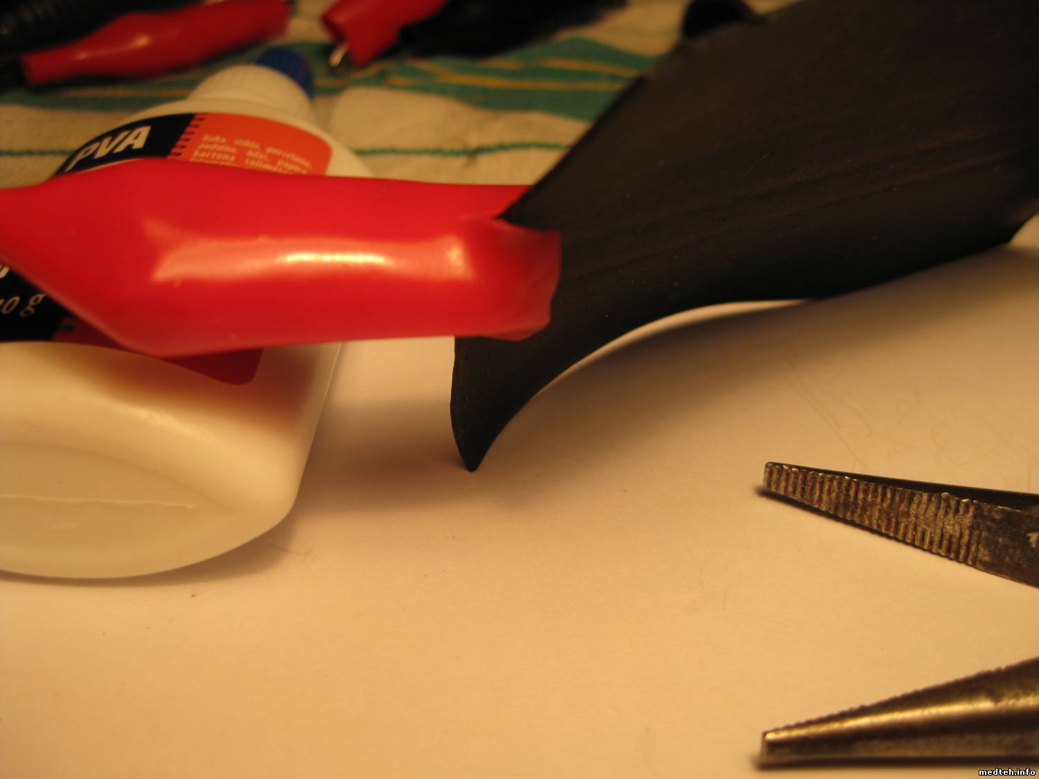

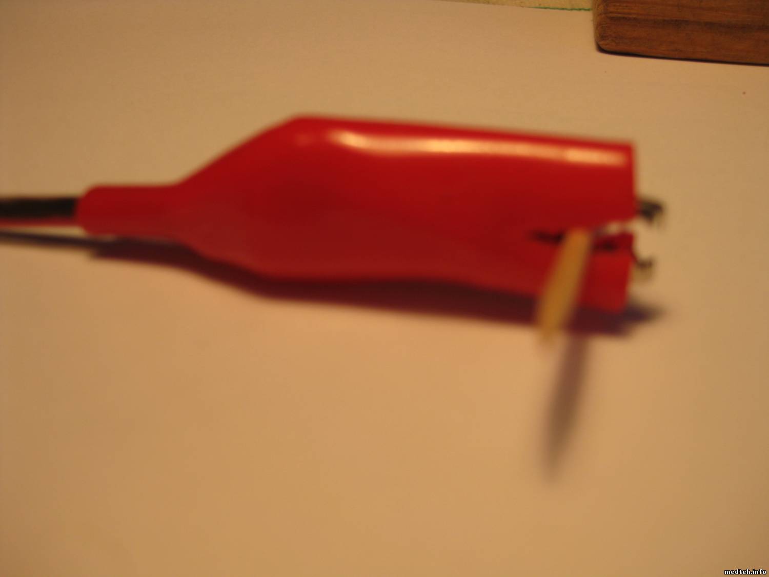

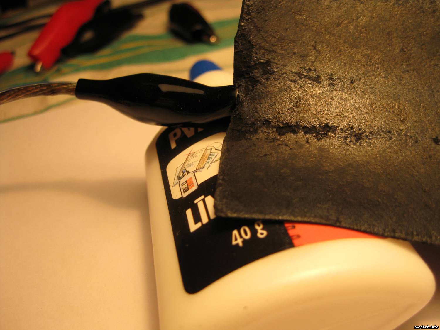

1. Все мет. электроды заменил на резину.
2. Использую провода необходимой длины и сечения 1.5-2.0 кв.мм акустические из безкислородной меди.
3. В качестве наконечников - зажимы типа "аллигатор" (крокодильчики) соответствующего размера и с наружной изоляцией, как правило красного и черного цвета на соотв. полярность провода.
Крокодильчики отлично втугую (одна "челюсть" нижняя) входят в отверстие силиконовых лент (пластинок).
Сообщение отредактировал rene - Четверг, 21.Апр.2011, 08:04
reneДата: Четверг, 21.Апр.2011, 08:06 | Сообщение # 22
У вас сообщений: 47
Латвия
Юрмала
Да, и получается, что металл зажима крокодила не имеет контакта с телом пациента.

А используя "крокодильчики" забыл про плохой контакт, как при использовании свинцовых, алюминиевых и пр. мет. электродов, так и при силиконовых.

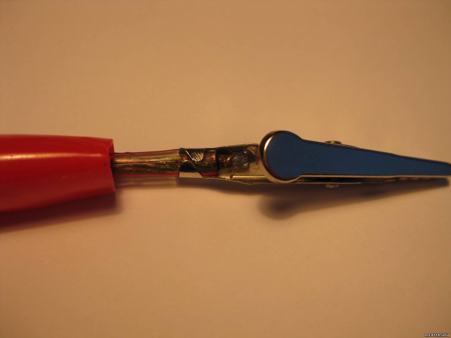

Про контакты плохие с электродами забыл и обрыв жилы в проводе в месте выхода с наконечника используя "правильные" провода и наконечники.
reneДата: Суббота, 30.Апр.2011, 07:41 | Сообщение # 31
У вас сообщений: 47
Латвия
Юрмала
Нижняя "челюсть" попадает в отверстие и контакта с пациентом крокодил не имеет.
Вид снизу:

Материалл электродов непонятный. Это резина или что? На токопроводящую ткань не похоже. Крокодилы с проводами чем обрабатывают после пациентов? Подобными крокодильчиками пользуюсь на энцефалографах но приходится менять раз в пол года. Ржавеют.
klapan527Дата: Воскресенье, 01.Май.2011, 21:48 | Сообщение # 33
У вас сообщений: 33
поставка комплектующих для ремонта
Ребята, это лента из токопроводящего силикона, с пазом под штекер. Мы делаем из такой резины электроды, ленту не получается

reneДата: Вторник, 03.Май.2011, 16:35 | Сообщение # 37
У вас сообщений: 47
Латвия
Юрмала
les_nik_178, от свинца отказался лет 8 назад. Ленты на метры этой силиконовой резины разной ширины у нас продаются, тлк. нарезаю необходимой длины. На первых фото и от старого оборудования пластины показаны.
На одной фотке специально "плохой" электрод. Поясняю: тестером новый электрод на 1 см. тестером покажет от 20 до 40 Ом. Со временем, особенно на "Потоках" повехностный проводящий слой теряет свои свойства. Такой электрод уже не "звонится"тестером в указанных пределах. Остался тлк. непроводящий слой, но стоит щупы утопить, как проводимость появится. В целях экономии, слой, потерявший (наружный) проводимость снимается наждачной бумажкой. Все тело электрода имеет равномерную проводимость. Перед тем, как зачищать, достаточно перевернуть электрод, его обратная сторона так же рабочаая.
