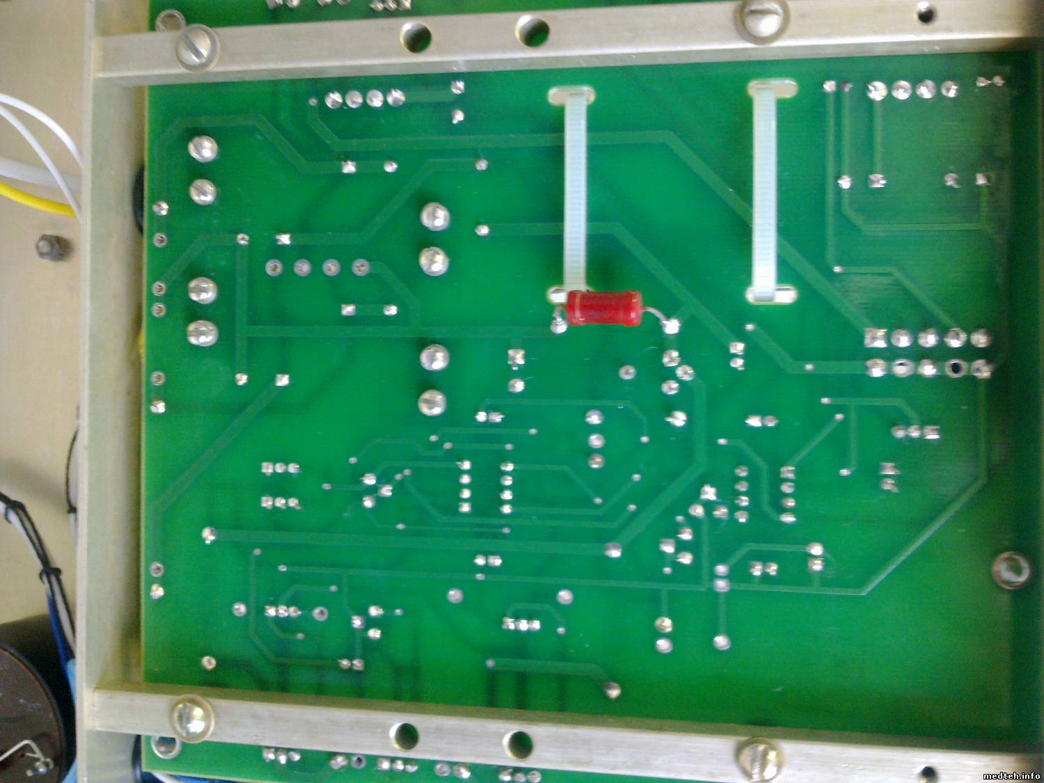

DSRДата: Понедельник, 16.Май.2011, 13:34 | Сообщение # 3
У вас сообщений: 99
инженер по медоборудованию
Махачкала
Привет!
Новый аппарат, схем на него не нашёл(((
Нет показаний миллиамперметра.
Сгорел резистор R41.
Может кто встречал такие аппараты?
Подскажите, что с ним делать?
Где искать? ...

AlexiumДата: Вторник, 17.Май.2011, 17:35 | Сообщение # 5
Сделайте фото с обратной стороны платы и фото верхней стороны, большего участка платы и качественнее, чтобы можно было видеть названия и номиналы, а также фото сгоревшего резистора. Попробую догадаться что за сопротивление.

DSRДата: Среда, 18.Май.2011, 09:34 | Сообщение # 7
У вас сообщений: 99
Махачкала
Ставил 150 Ом 1 Вт, греется, и всё равно нет выходного тока, а когда замкнул его накоротко - вылетел предохранитель F6, он на 406 фото в верхнем правом углу

AlexiumДата: Среда, 18.Май.2011, 09:50 | Сообщение # 8
Так поставьте вместо предохранителя гвоздь и спалите что-нибудь ещё!
Вы диагностику делать будете или клавиатуру мучить?
Сделайте снимки платы сверху и снизу.

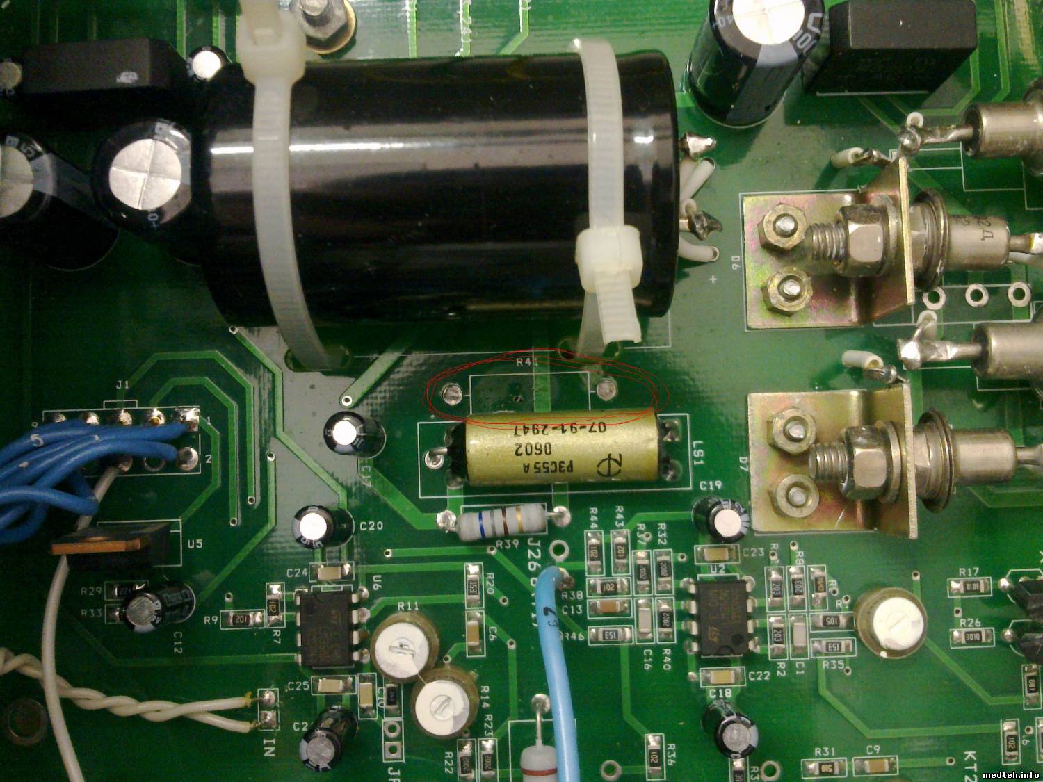

svromДата: Среда, 18.Май.2011, 16:53 | Сообщение # 11
У вас сообщений: 45
Одесса
Судя по фото, этот вариант очень близок к "Амплипульсу -5D", где выходной каскад в целях экономии электроэнергии сделан ШИМом.

Alex_techДата: Среда, 07.Сен.2011, 09:11 | Сообщение # 13
Столкнулся с аналогичной проблемой: на выходе ни при контроле, ни с пациентом нет тока, горит R41, и жутко греется стабилизатор 7815С.
Почитал Форум, и вот стало интересно - как была решена проблема).
Ещё запах как от горелых тараканов - подозревал кондёр и нашёл его на плате управления - чёрное обуглившееся пятно (а ведь в больничке так и не признаются что аппарат дымил).
Сообщение отредактировал Alex_tech - Среда, 07.Сен.2011, 09:56
Alex_techДата: Пятница, 30.Сен.2011, 14:51 | Сообщение # 14
В общем, всё получилось банально - поменял кондер на чуть более мощный (ну, не просто также он сгорел), Стабилизатор 7815С, и резистор на 51 Ом и заработал аппарат как миленький, вот интересно надолго ли))

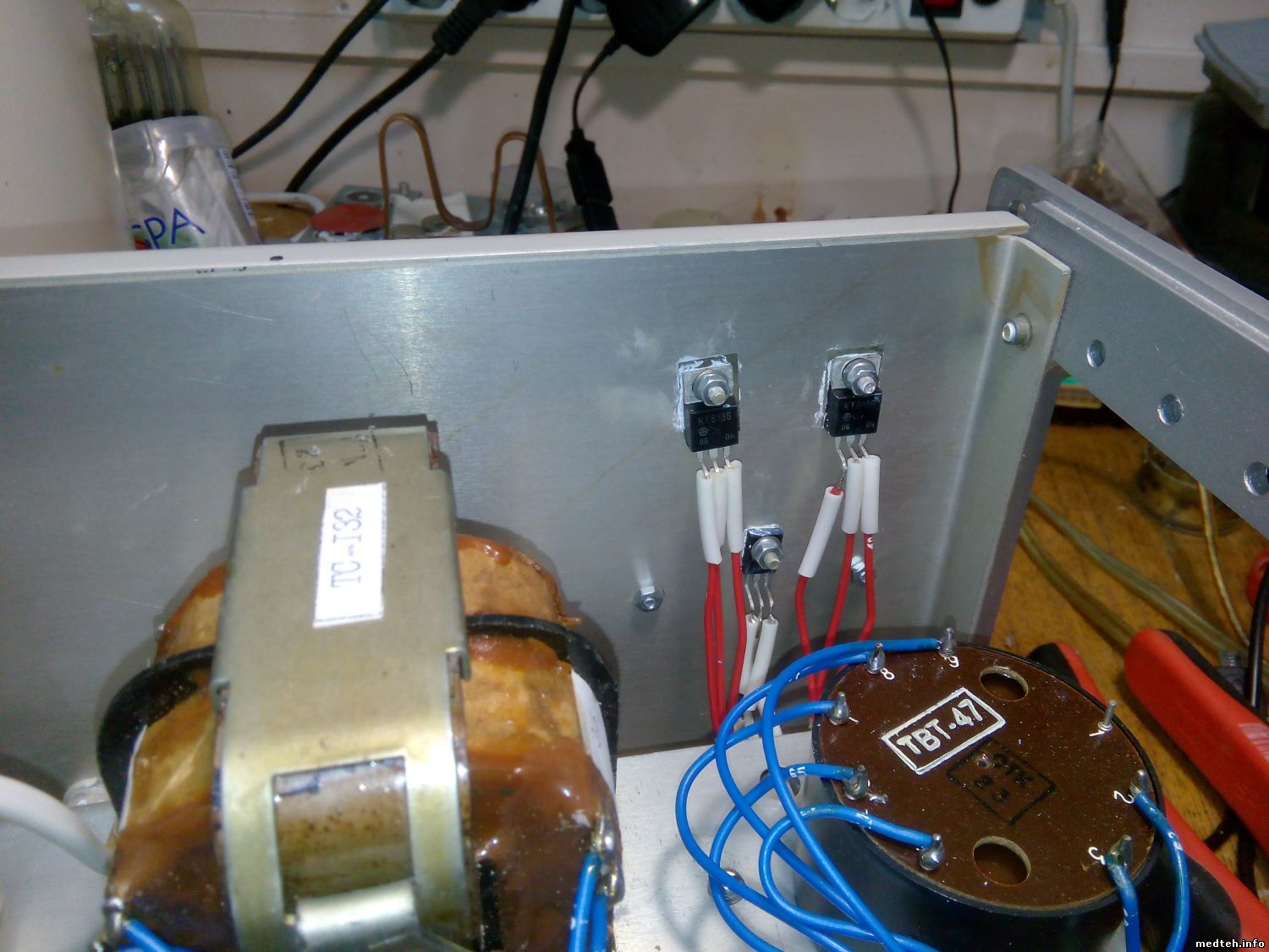

anatoly1962Дата: Суббота, 02.Мар.2013, 07:43 | Сообщение # 23
Инженер по ремонту мед обурудования
Хвалынск Саратовская область
При включении кнопки сеть не работает ни один индикатор.
Предохранители в норме. На плате блока питания обгоревший резистор.
Подскажите, пожалуйста, в чём причина.
Nick_OДата: Суббота, 02.Мар.2013, 13:23 | Сообщение # 24
У вас сообщений: 156
Западная Сибирь
В первую очередь надо проверить все питающие напряжения, цепи питания, +5 В, +15 В, всех питающих напряжений не помню, но там довольно таки всё визуально понятно.
Если ещё не нашли номинал обгоревшего резистора, выложите фото с обгоревшим резистором, посмотрю у себя.

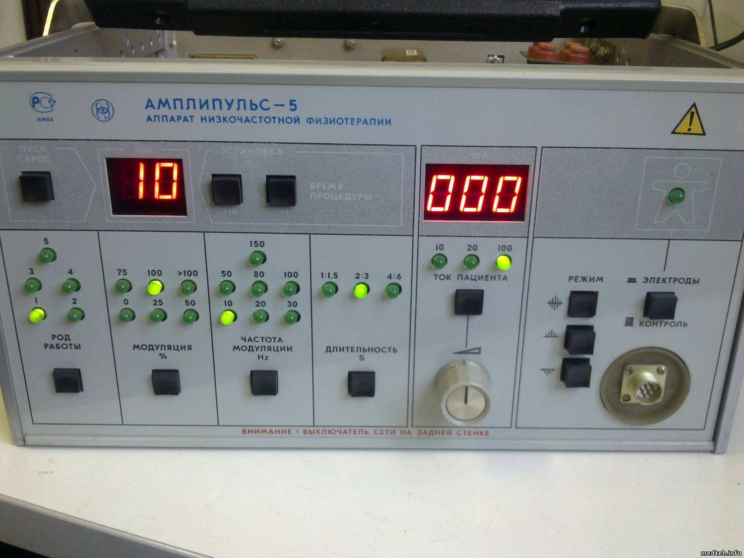

Иа-иаДата: Вторник, 24.Мар.2015, 13:13 | Сообщение # 36
Инженер по ремонту
Братск
Скачки тока могут быть оттого, что окислились электроды в месте их крепления.
Обычно сами электроды вставляются в держатели на кабеле и не снимаются (у нас - так). Это, если электроды пластинчатые. Если углеграфитовые - то только заменой. Их как раз на пару лет и хватает.
А схемы на этот аппарат в Хранилище нет. Там только инструкция.
JustseenafaceДата: Среда, 08.Июл.2015, 11:59 | Сообщение # 37
Сервис-инженер
Павлодар
Привезли соответствующий аппарат "Амплипульс -5Бр".
Проблема вот какая ...
При регулировки ручки тока пациента на всех режимах 10, 20, 100 переменник недобирает ток процентов на 40. Т.е. при режиме 10 А, выкручивая вправо ручку тока пациента, на индикации доходит до 5,5-6 ампер. При 20 А максимум выходит 11-12 А, при 100А - 60А выходит.
Подскажите, в чём может быть дело?
З.Ы. Сам переменник вместо родного менял, по номиналу такой же, но он немного старого образца. Результат примерно такой же.

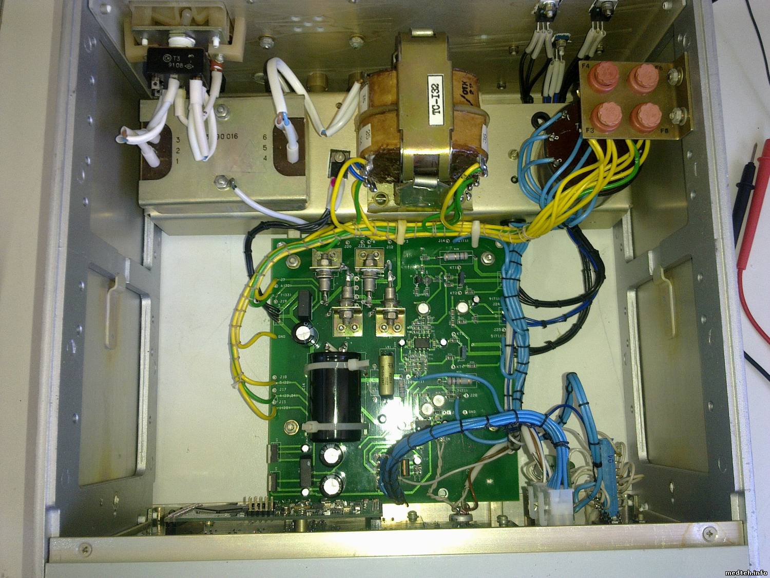

Derik101Дата: Четверг, 17.Дек.2015, 15:36 | Сообщение # 39
г. Мегион
Доброго времени суток!
Проблема таже ... Ток не выводиться. Заменил резистор 51 Ом (стоял почему-то на 100 Ом), напряжения питания все (+15, -15, 5 В) в порядке.
Единственное что обнаружил, греются транзисторы на корпусе КТ818 (я так понял выходные).
Схему так и не нашёл ни в хранилище, ни по другим ссылкам.
Буду рад Вашей помощи.
Derik101Дата: Пятница, 18.Дек.2015, 16:29 | Сообщение # 40
г. Мегион
В который раз начал проверять напряжение диоды и случайно тронул соседнюю ножку - получилось КЗ.
Сгорел входной предохранитель, заменил и о чудо! Аппарат заработал! И так вертел, и так вертел, но взаимосвязи никакой не нашёл ... Чудеса, в общем )))
